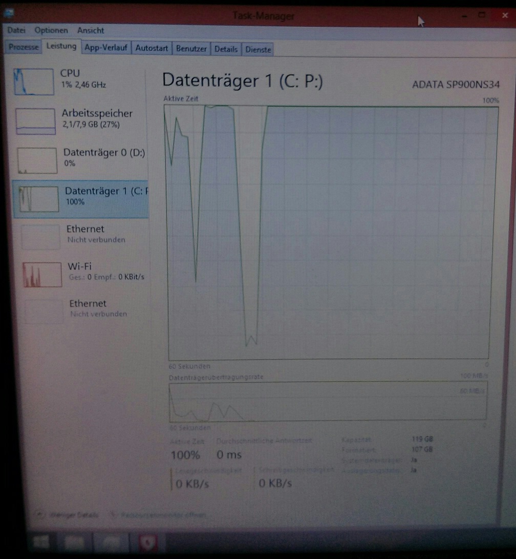

ich habe seit vorgestern Abend Probleme mit meinem Laptop. Es ist ein Lenovo L440. Diesem habe ich eine M2 SSD gegönnt. Dabei handelt es sich um die adata sp900ns34. Der Laptop lief jetzt knapp 4 Monate ohne Probleme.
Vorgestern Abend hing sich, nach ca. 3 h Betriebszeit, Windows komplett auf, also bei jedem Fenster kam "prozess reagiert nicht mehr". Nach einem "Hard Reset" wurde dann die SSD nicht mehr erkannt. In dem Moment dachte ich er wurde zu heiß weil ich ihn auf einer weichen Oberfläche gestellt hatte. Nach einer Abkühlzeit von 30 Min wurde sie wieder erkannt und Windows lief ohne Probleme. Der HWMonitor liefert mit nach 15 Min Laufzeit eine Temperatur von 43°C.
Gestern Abend dann das gleiche, nach 10 Min Laufzeit hängt sich Windows wieder komplett auf. Jedoch laufen die Programme die nur RAM brauchen (z.B. Flash Video) weiter während alle Fenster melden "prozess reagiert nicht mehr". SSD wurde wieder nicht erkannt (HDD schon wie am Tag zuvor). Nach einer Abkühlzeit von 15 Min konnte ich schnell den Taskmanager starten bevor er sich wieder aufhängt. Der Taskmanager wurde auch noch nach dem Aufhängen aktualisiert.
Nach dem Minima hat sich der Laptop aufgehängt.

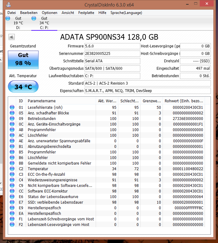

Hier der Screenshot
@Hanne: ja, lief ja auch 7 Monate bevor der Fehler kam. Windows läuft max 10 Min bis er sich aufhängt faher ist chkdsk nicht möglich

schnawel007 schrieb:
Hier der Screenshot
Ist jemandem das aufgefallen?
02 Anzahl schadhafter Blöcke ...2
C4 Wiederzuweisungsereignisse ...2
Ich meine, da sind Daten beschädigt, die nicht per ECC repariert werden konnten. Das können auch Dateien, .dll etc.,, oder Programmteile von Windows sein oder von anderen Anwendungen, die erst unter bestimmten Bedingungen eine Weile nach dem Start gerufen werden. Das erklärt aber noch nicht das Verschwinden im Bios. Es kann aber auch die Firmware oder die Metadaten beschädigt sein.
Streng genommen muss zuerst Windows samt allen Anwendungen neu installiert werden. Ich würde diese SSD nicht mehr für das Betriebssystem verwenden.
Turbo Prinz, bei SSDs muss eine Wiederzuweisung nicht automatisch mit Datenverlust einher gehen, denn meist erfolgen diese "Wiederzuweisungen" aufgrund von Programm oder Löschfehlern, dann stehen die Aktuellen Daten ja noch im RAM und die Daten der anderen Pages eines Blockes kann man bei den Programmfehlern einer Page (bei Löschfehlern waren die sowieso alle ungültig) dann auch meist noch lesen. Hier waren es aber wohl wirklich Lesefehler, die neueren FW Versionen des SF haben den Rohwert für die Lesefehler ja wie bei den Seagate HDDs aufgeteilt, da sind nur die ersten (linken) beiden Bytes (2 Stellen) die Anzahl der Fehler und die anderen 4 Stellen die Anzahl der Vorgänge.
Damit wären es genau zwei Lesefehler, was zu den beiden ausrangierten Blöcken passt, denn Reservesektoren wie bei HDDs haben SSD typischerweise nicht. Die meisten Controller wie auch der Sandforce nutzen ständig alle verfügbaren NAND Blöcke und rangieren diese bei Defekten einfach aus, nutzt sie also einfach nur nicht mehr und verlieren eben dadurch ein wenig Free Area, aber OP haben die SSDs ja alle reichlich ab Werk, nämlich mindestens so 7%.
Zu Freezes sollte es aber nicht führen, so lange dauert so ein Forgang nicht und es ist bisher gerade 2 mal passiert.

  1. Anzahl schadhafter Blöcke ist auf 3 gestiegen, genau so wie die Ausgeglichenen.
  2. Die SSD war sehr schnell auf 52 Grad (2 Min nach dem Start)
  3. Bei den Betriebsstunden steht plötzlich 1 (im Screenshot noch auf 0), sind das die Aktuellen seit dem Einschalten oder könnte das auf einen Fehler hindeuten?
