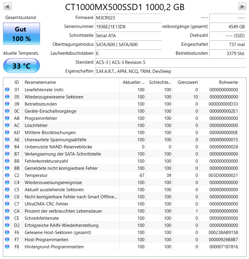

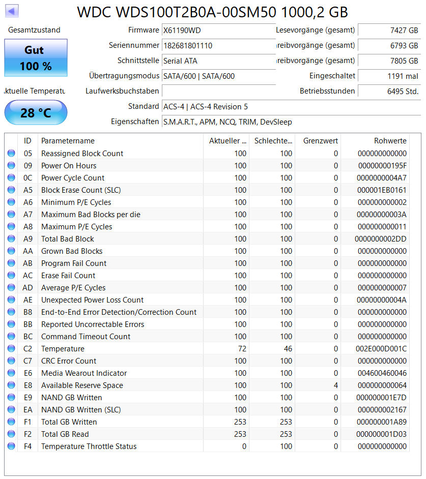

In meiner Signatur findest du CrystalDiskInfo. Starten und einen Screenshot von allen Datenträgern und allen Werten posten.
Reaktionen: Utopian und c9hris

Danke an alle für die schnelle Antwort! Also, ich habe jz. mal 2. Bilder gemacht von den SSD´s bei beiden steht gut 100%. Ich werde das mit den Firmware Updates mal ausprobieren.

Fenster bitte vollständig, wir können nicht scrollen!

"Leider" zeigen beide Datenträger keine Fehler, die das Problem verursachen.
