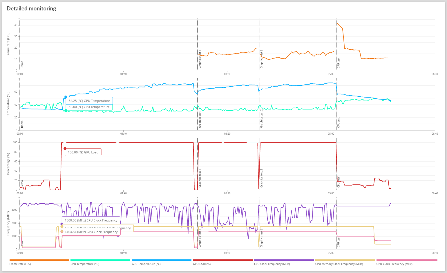

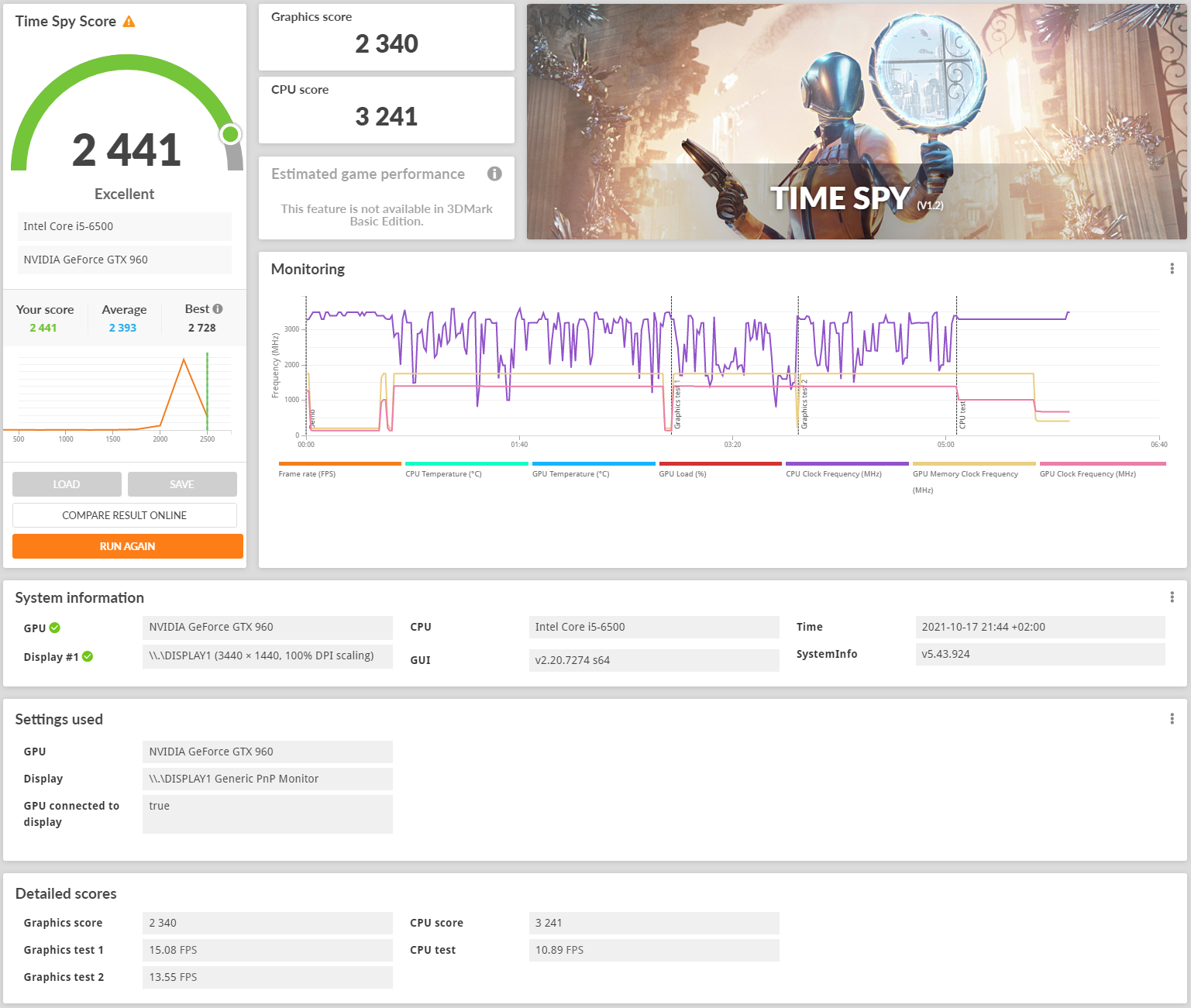

Hier das Timespy Ergebnis. Im Test geht die GPU offenbar auf Last.
OK. Timespy ist ja auch voll im Rahmen, es liegt also wohl nicht an der Hardware an sich.
Es passiert also in allen spielen, aber überall nur max 10Fps, aber Fifa zwar schlechter als sonst, aber doch deutlich drüber?

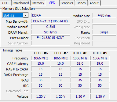

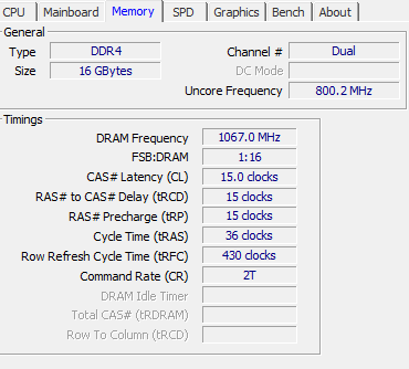

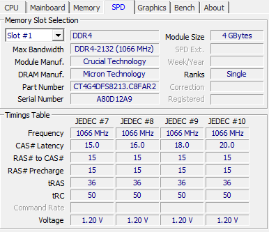

Kurios. Vielleicht mal nen Screenshot von CPU-Z. Reiter "memory" und "SPD".

Anbei die Screenshots von CPU-Z
