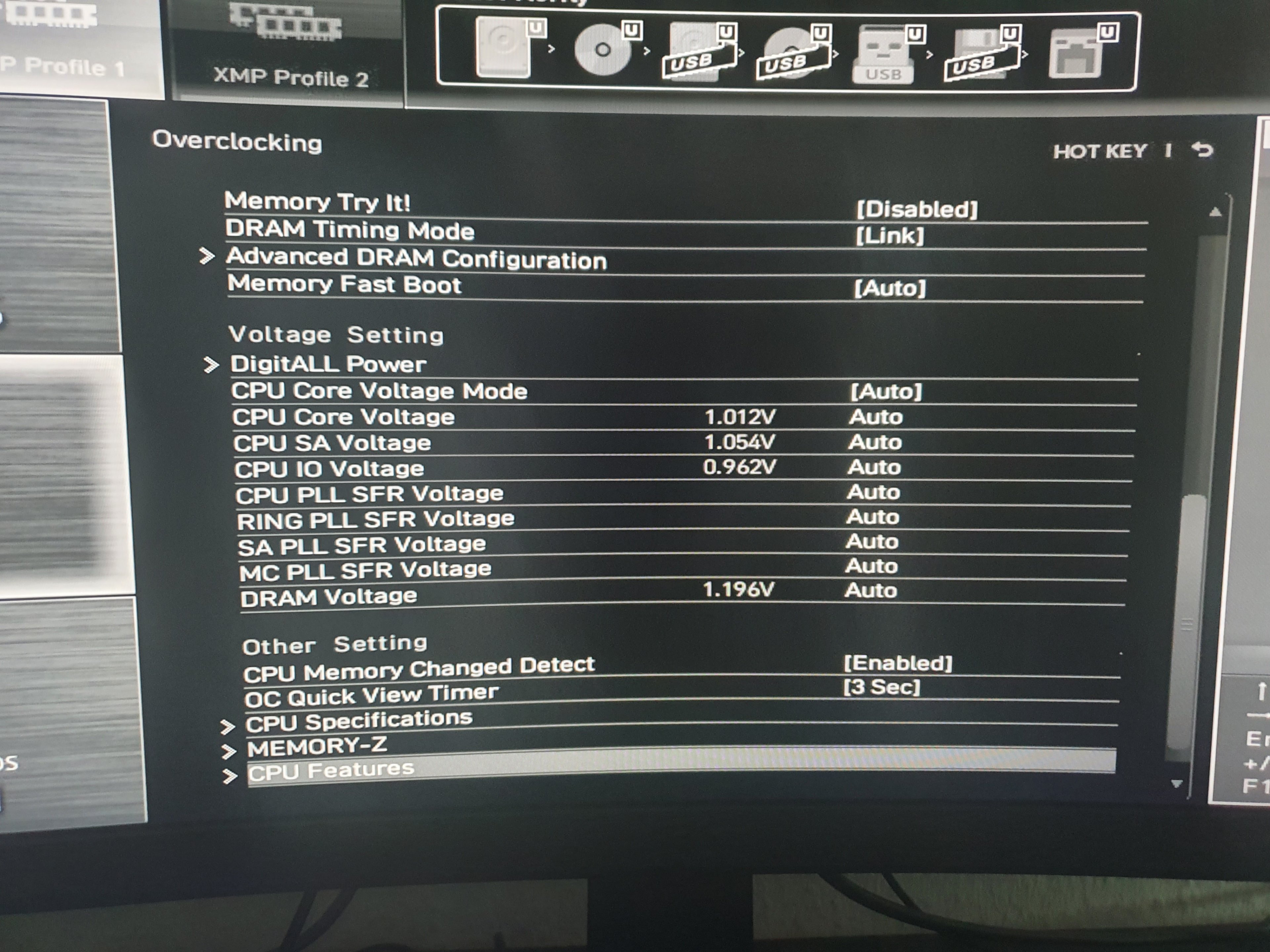

quante1173 schrieb:
Wären die Einstellungen ok? Tut mir leid, aber habe momentan kein USB stick hier deswegen keine Screenshot. :(
Ja er hat das nach der Umstellung der xmp geändert. Ich möchte da auch nicht mehr rumfummeln das ist mir zu gefährlich:(

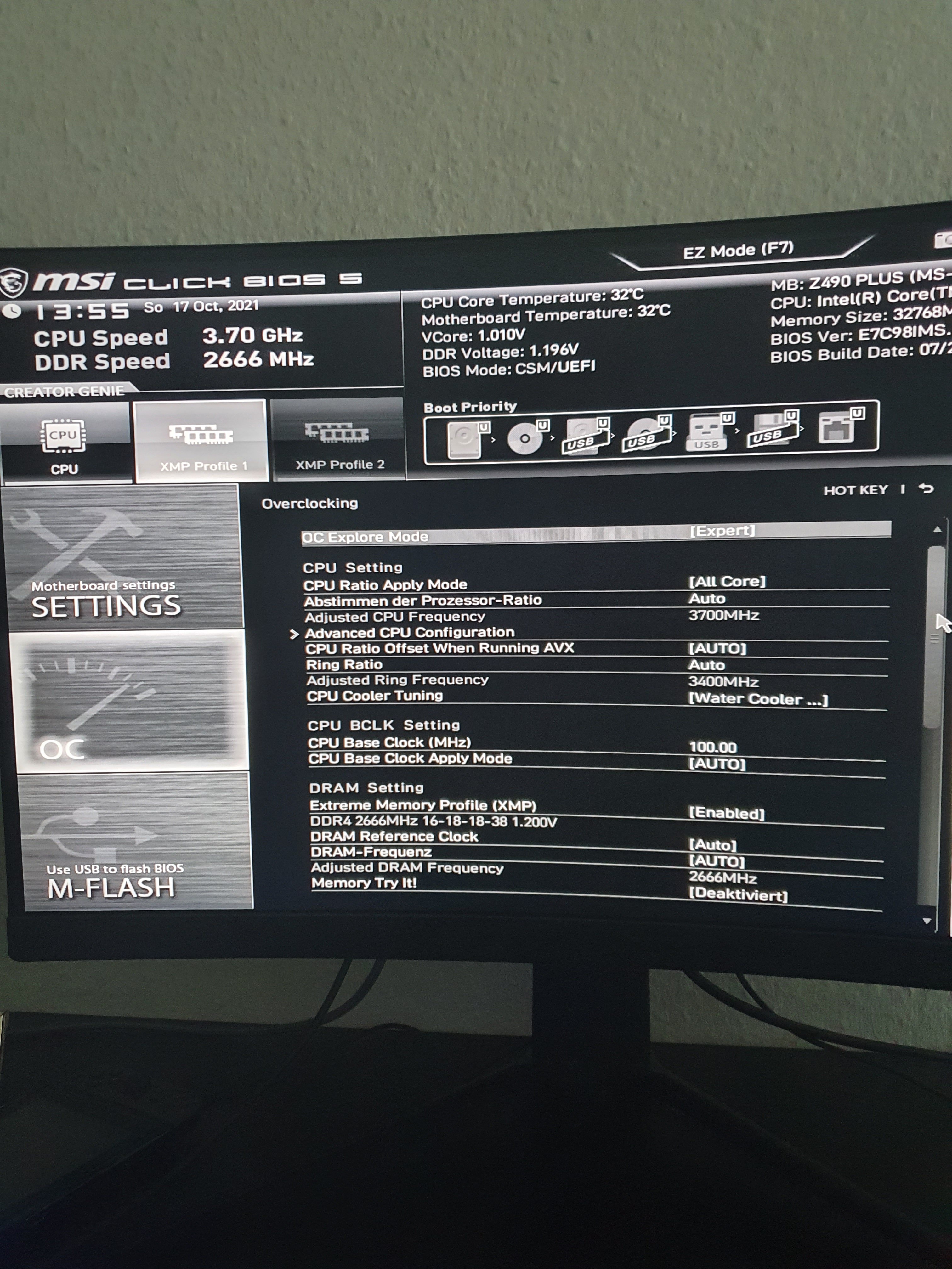

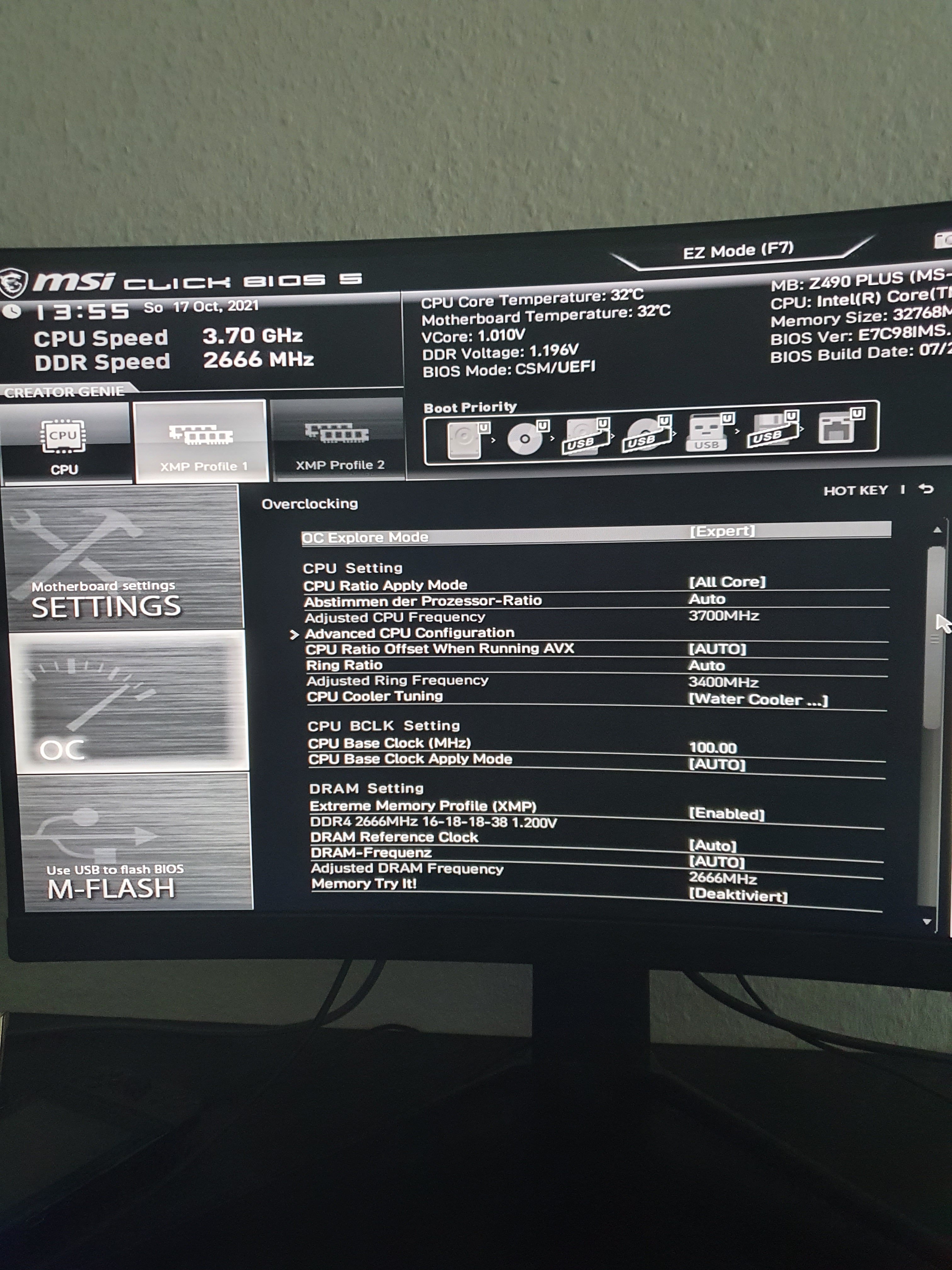

Zumindest steht das Meiste wieder auf Auto/Standard.
Weißt du welcher Speicher verbaut ist?
XMP ist zwar aktiviert aber der Speicher steht wie vorher auf 2666MHz.
Gibt es bei "Extreme Memory Profile(XMP)" außer "Enabled" noch die Auswahl "Profil1", "Profil2" oder so ähnlich?
Auf dem ersten Bild oben links in den drei Blöcken gibt es noch die Auswahl XMP Profil 1 und XMP Profil 2.
Klick mal auf "Profil 2".
Kann mir nicht vorstellen, dass nicht zumindest 3200er-RAM verbaut wurde.
Wenn der Speicher dann höher taktet und alles wieder auf Auto steht, sollte DRAM Voltage automatisch angehoben werden.

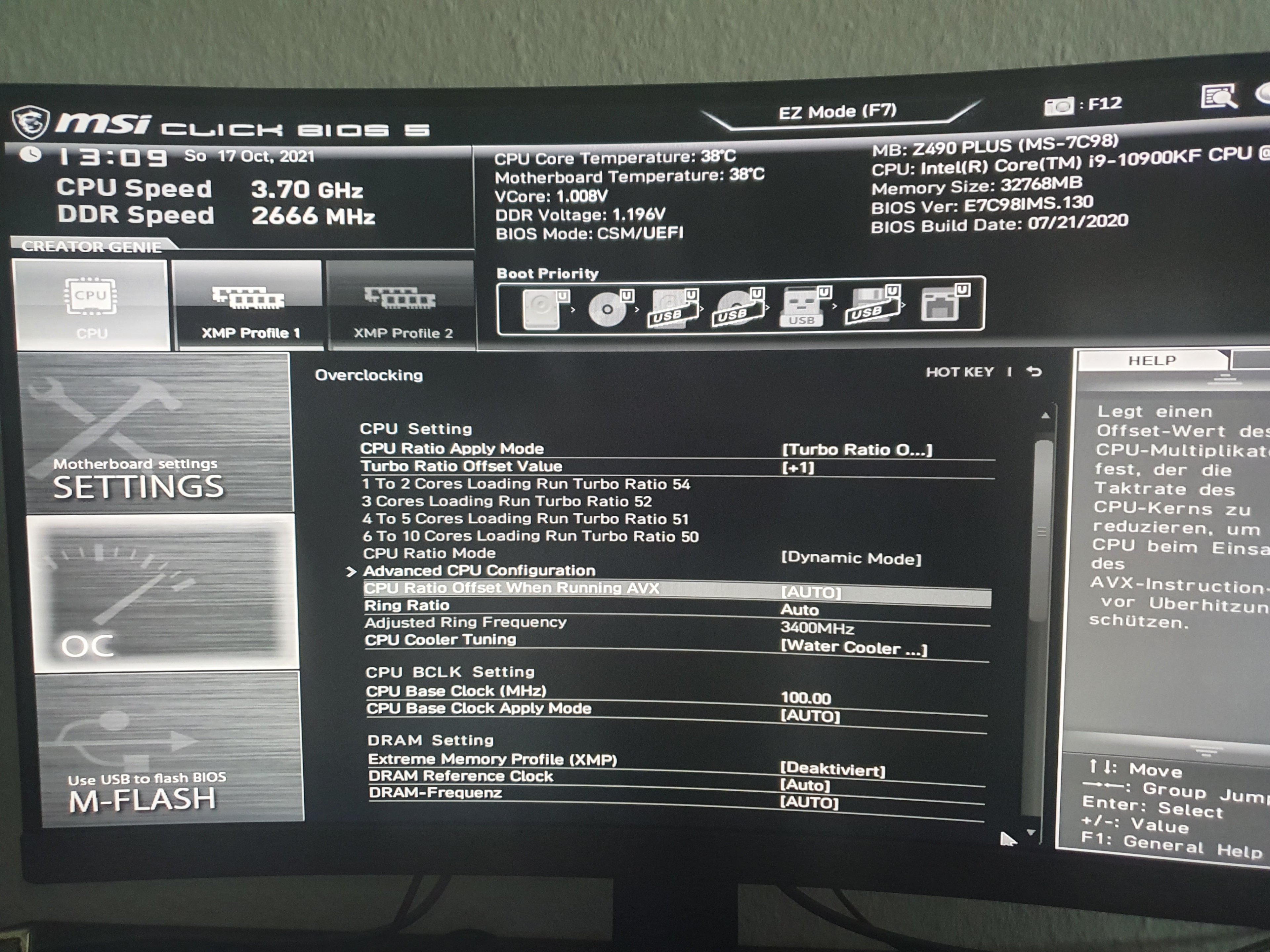

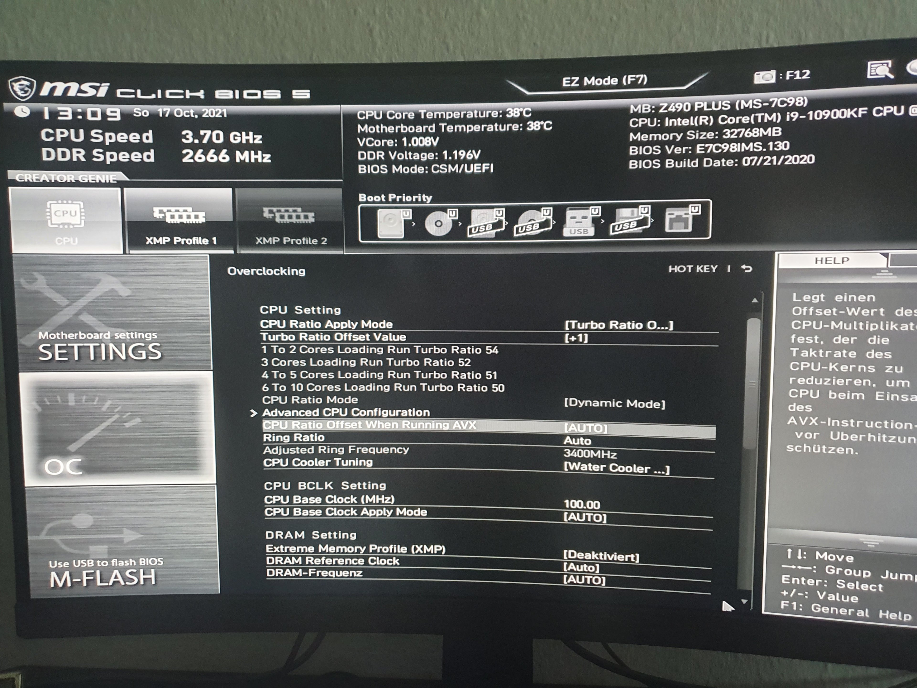

Also wenn ich den bios die Cpu auswähle und OC an der Seite drücke, dann steht folgende Einstellung: siehe erstes Bild
Wenn ich auf xmp1 drücke dann ist diese Einstellung: siehe Bild 2
Ich kann nix weiteres einstellen außer aktivieren/deaktivieren. :(
Und xmp Profil 2 kann ich gar nicht anklicken.

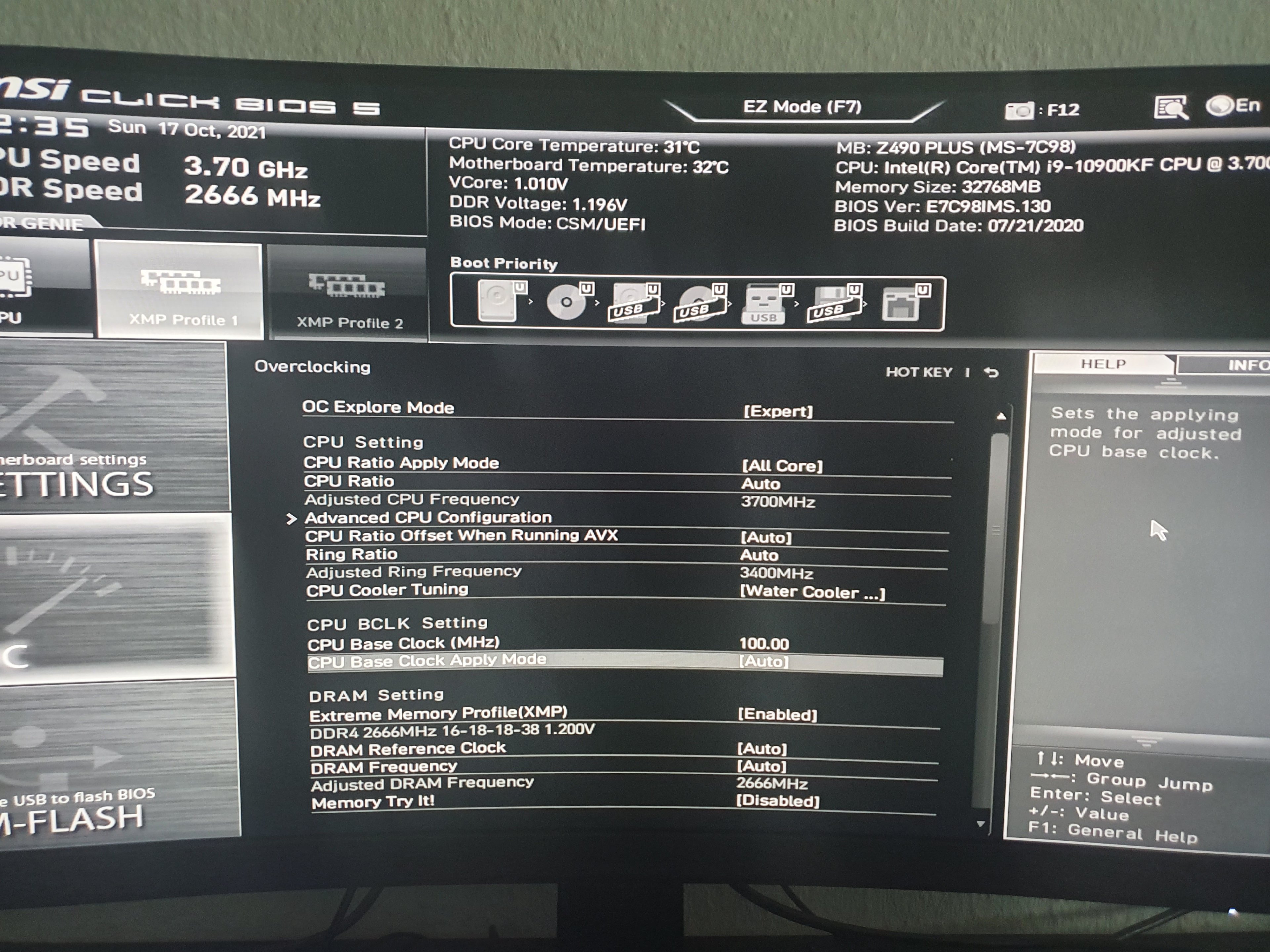

Voll crazy. Aber fortnite läuft jetzt flüssig.
Oben links nicht auf CPU klicken -das ist Overclocking für die CPU.
Wenn du noch mal draufklickst, müsste die wieder rausgenommen sein.
Ansonsten "OC Explore Mode" ganz oben zurückstellen -vorher war dort expert eingetragen.
Bin mir jetzt nicht sicher, ob man das für das XMP-Profil braucht oder nicht
Ich meine nicht, kann mich aber auch irren. Wenn möglich also Auto oder Standard auswählen.
Unten dann wieder "Extreme Memory Profile(XMP)" von momentan deaktiviert auf aktiviert
oder wenn möglich, ein Profil auswählen.
Für mich sieht da jetzt alles korrekt aus, alles auf auto und XMP geladen. Ist Ballistix 2666 CL16, das passt also
Also bei "overclocking" an, im anderen Bereich ("CPU") aus? Sehe ich grad nicht, bei den oberen Bildern ist es doch aktiviert. Tatsächlich hat man manchmal im BIOS das Problem, dass Einstellungen sich doppelt, an verschiedenen Stellen, finden. Meist muss man dann ausprobieren, welche einen Effekt hat. Vielleicht war auch sowas das Problem, das du durch laden der defaults gelöst hast.
Aber ist XMP jetzt an? Bei den oberen Bildern wirkt alles korrekt. Bei den späteren ist es wieder aus, oder ist das, worauf sich deine Frage bezieht?
Jetzt müsste man im Zweifel in CPU-Z oder Z.B. AIDA64 mal gucken, was da tatsächlich an Ramtakt anliegt.
Ratlos83 schrieb:
Ja die Frage hat sich darauf bezogen. Einmal wenn ich auf die cp in bios gehe ist es aus und anders eingestellt wenn ich aber auf xmp Profil gehe ist alles perfekt eingestellt. Richtig komisch. Die Frage ist auch, dass xmp muss sich voher deaktiviert haben. Ist es vllt durch ein Windows update passiert? Ist dies möglich?

Sieht erst mal ok aus -spiel mal ne Runde und guck ob sich was verbessert hat.
