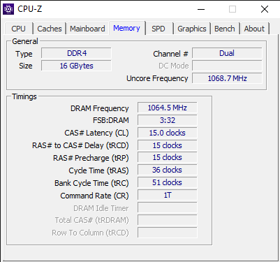

Also ich habe gestern Abend anscheinend die Lösung gefunden. Ich hatte zuvor im uefi die ram Taktrate auf 3200 mhz gestellt( davor war sie automatisch). Ich habe mir ja auch 3200 mhz ram gekauft, deswegen dachte ich das es funktionieren müsste. Dann habe ich es gestern Abend wieder auf automatisch gestellt und seit dem geht es wieder. Wisst ihr wieso das mit den 3200 nicht funktioniert hat? Hätte ich dafür die Volt anzahl erhöhen müssen ?
Ich habe hier noch mit CPU ID die jetztige geschwindigkeit des Rams ermittelt wenn er auf automatisch läuft. Hab ich irgendwie nei chance den höher zu takten als wie er jetzt ist ?

Wie hast du die 3200 Mhz eingestellt, per XMP Profil oder von Hand?
Ich musste bei ähnlichem System das XMP Profil 2 auswählen, seitdem 3200 Mhz ohne Probleme
Ich habe keine Ahnung was XMP Profil. Ich habe es einfach im Uefi umgestellt (also von automatisch auf 3200 ) also vermutlich von Hand ?
Aber wie wählt man das denn XMP Profil denn aus ? und macht sich das eigentlich an der Leistung erkennbar wenn der ram nur auf 1000 mhz läuft anstatt 3200 läuft also in hinblick auf zb fps
Einfach auf 3200 stellen funktioniert nicht, dann passen Spannungen und Timings nicht.
Du müsstest im BIOS die Option haben A-XMP oder alternativ DOCP zu aktivieren. Da kannst du idr ein Profil wählen. Dann wird der RAM für 3200 Mhz eingestellt inkl. Sachen wie Spannung.
Und ja, das kostet Leistung wenn der RAM nur auf 1066 Mhz (eg 2133 Mhz, die Angabe aus CPU-Z ist zu verdoppeln) steht.
Ich habe es mit A-XMP Option gemacht und es funktioniert alles bestens. Vielen Dank euch allen, wirklich sehr gute Hilfe.
