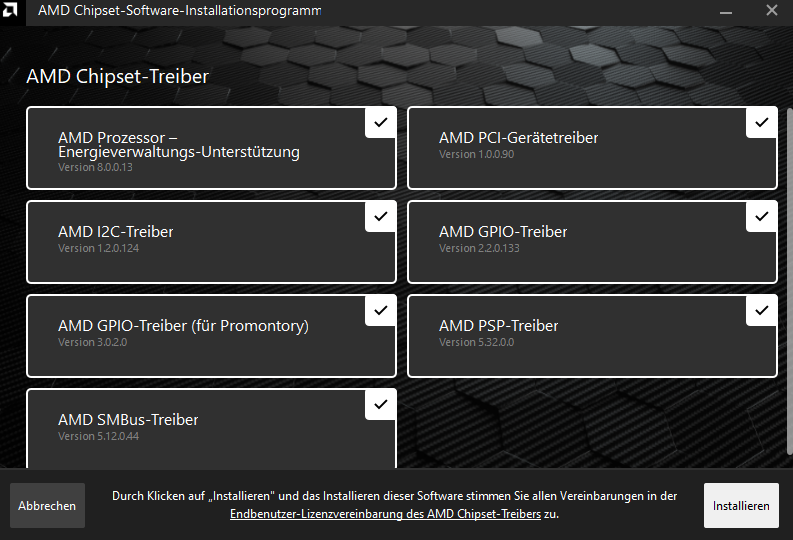

@Firefly2023 ist das wovon du redest?

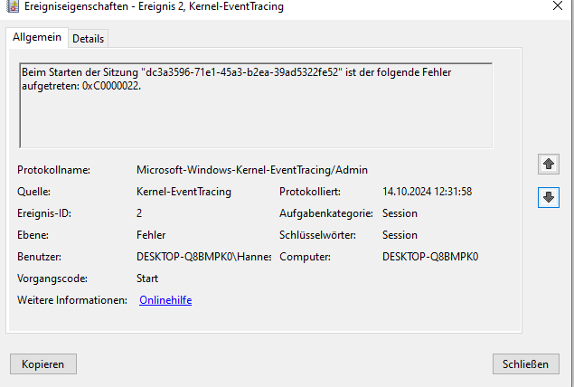

Was ist denn jetzt mit deiner Netzwerk- und Internetverbindung? WLAN-Problem, oder was anderes?
Sind alle Updates drauf? Und hoffentlich keine AV-Software oder Internet Security, Firewall u. ähnliches?
Ereignisanzeige kontrollieren, zum Zeitpunkt des Spiele-Starts (bzw. des Versuch's, die Spiele zu starten).

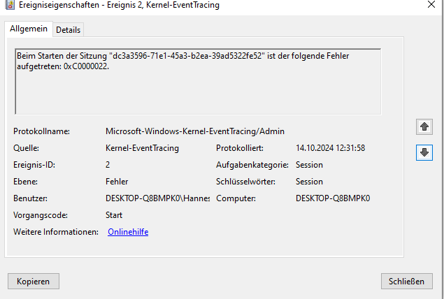

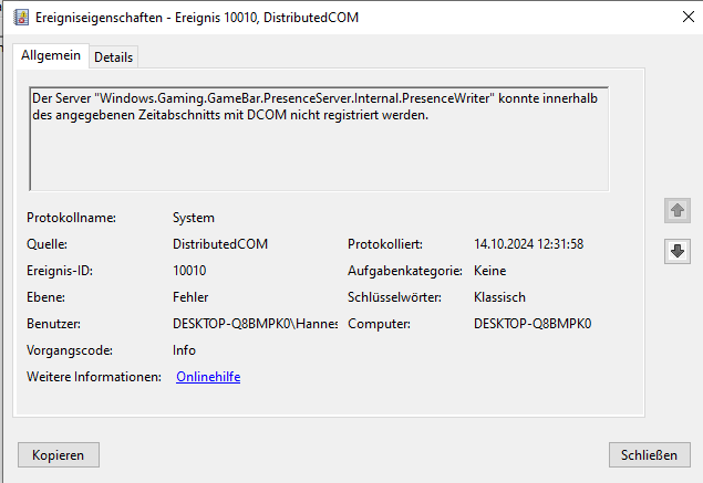

eYc schrieb:Ereignisanzeige kontrollieren, zum Zeitpunkt des Spiele-Starts (bzw. des Versuch's, die Spiele zu starten).
Hab hier mal die Screenshots angehängt. Der Startvorgang ging so von 12:31 bis 12:33 Uhr

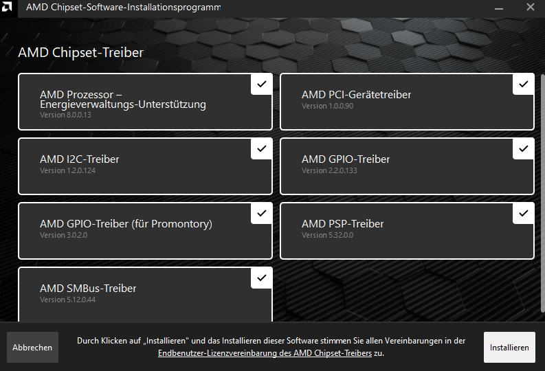

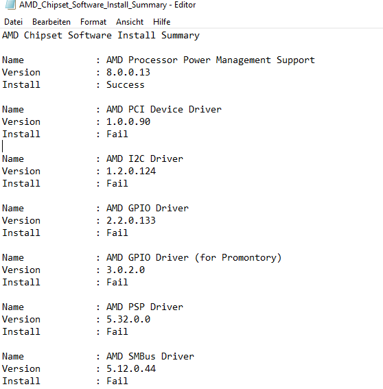

JA. Wurden aber nicht korrekt installiert. Nochmal versuchen.Klofsky schrieb:@Firefly2023 ist das wovon du redest?

Chipset driver müsste ich jetzt installiert haben. Ich muss aber noch auf den Download der bertroffenen Spiele warten, um zu gucken ob es etwas geändert hatxxMuahdibxx schrieb:Cpu-z zeigt auch den aktuellen takt an unter memory... Aber nur den realen halben...
