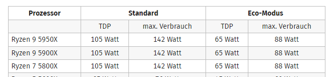

DonL_ schrieb:
Diese beiden Tabellen gegenüber zu stellen ist mehr als peinlich!, eher grotesk.

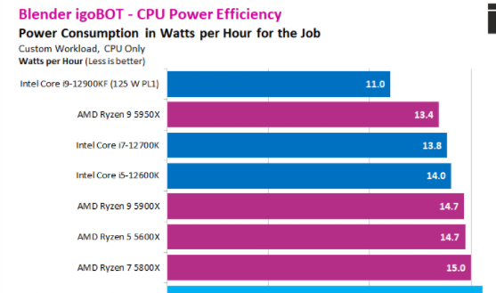

Wieso? Und was wolltest du mir mit deiner Tabelle zeigen? Dass der 12900K ein Säufer sein kann? Das ist absolut klar, nur an dieser Stelle absolut irrelevant. Relevant ist dies.
Eingedrosselt auf 125W TDP ist der 12900K weitaus effizienter als die Gegenspieler, nur kann er dann logischerweise in der Leistung nicht mehr mit dem 5950X mithalten und hätte so gegen den 5900X platziert werden müssen.
Intel hat sich dagegen entschieden und hat die CPU preislich irgendwo dazwischen platziert. In meinen Augen kein guter Move, aber woanders auf der Welt interessiert der Stromverbrauch meist wenig. Der Punkt an der Geschichte ist aber, dass hier mehr als genug Power Budget übrig ist, um noch weitere 8 E-Kerne unterzubringen und die Rechnung würde dann ganz anders ausfallen.
Nichts anderes hat AMD letztlich mit dem 5800X, 5900X und 5950X gemacht, weshalb die Effizienz beim 5950X am besten ist. Während die anderen beiden sich was gönnen dürfen, wird der 16 Kerner im effizienten Bereich gefahren, weil der AM4 Sockel nicht mehr hergibt. Das Ergebnis davon sieht man in der ersten Grafik von Igor.

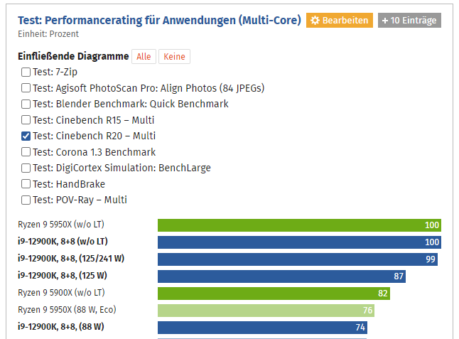

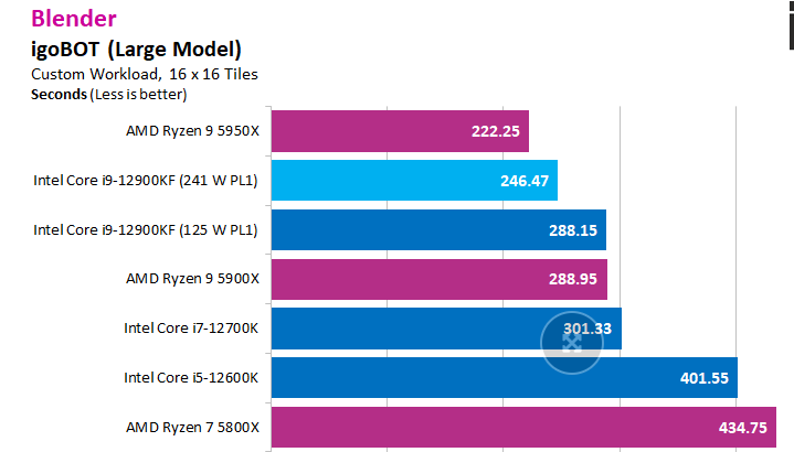

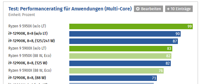

Dazu fehlt mir jetzt allerdings die passende Grafik, ändert aber nichts an dem springenden Punkt. Geprügelt auf PL1=PL2 läuft der 12900K ineffizient. Eingebremst auf 125W hingegen, zeigt sich ein ganz anderes Bild und der Leistungsverlust hält sich in Grenzen.
Als Anhaltspunkt, können wir uns das nehmen.
Wobei man sowieso immer drauf schauen sollte was letztlich getestet wird.
So kann man natürlich auch noch wochenlang diskutieren, in Abhängigkeit davon welche Programme man als Vergleichsgrundlage nimmt. Fakt ist jedoch, dass mit zusätzlichen Kernen die Effizienz bei solchen Benchmarks bei einem potentiellen 13900K 8+16 steigen würde. Inwiefern Blender oder Cinebench überhaupt für einen relevant sind, muss dann schon jeder für sich beurteilen können.
