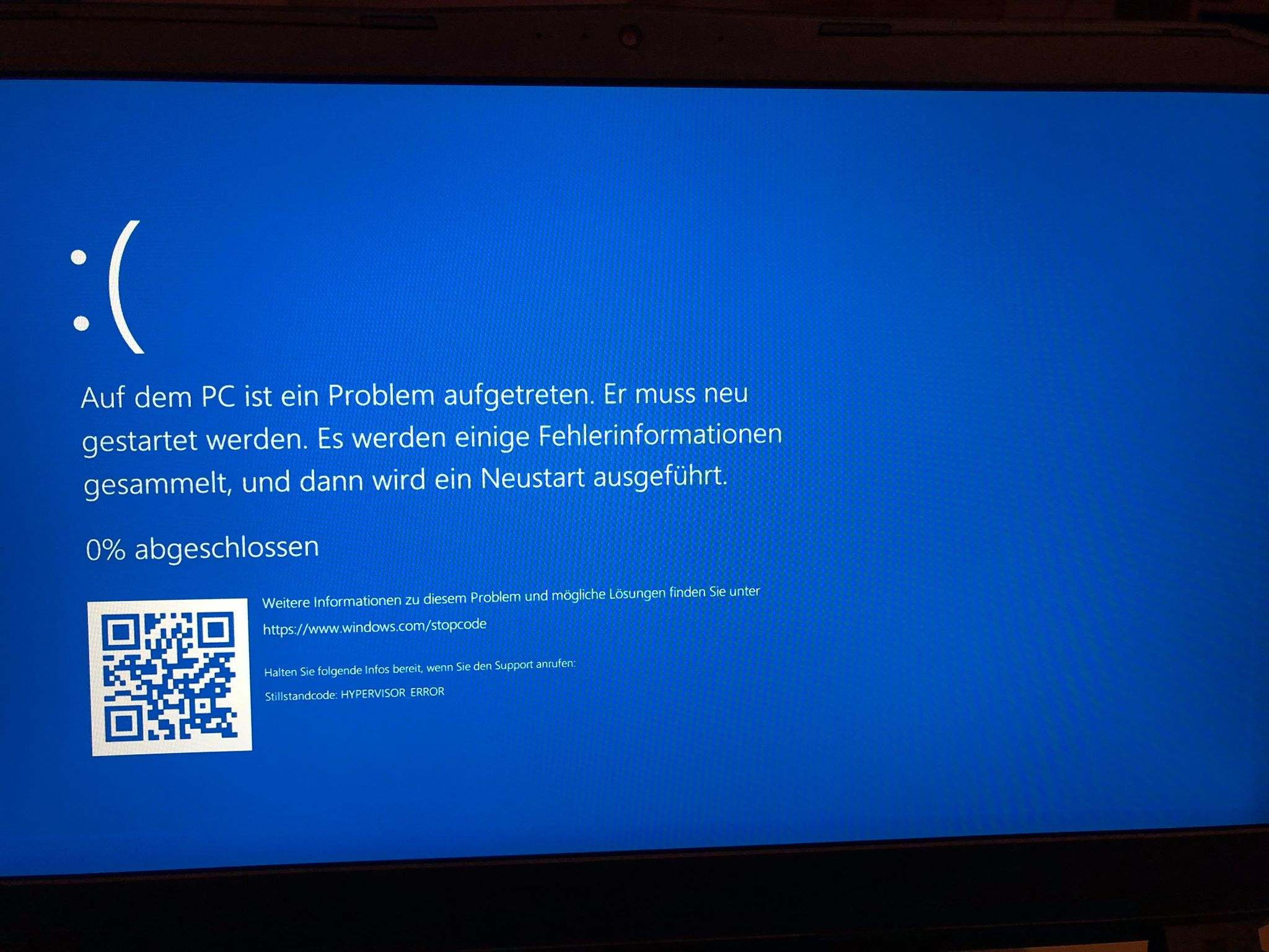

Nutzt hier jemand vielleicht Videobearbeitungsprogramme wie DaVinciResolve oder AdobePremiere Pro? Ich habe ja nun nicht die schlechteste Maschine zur Verfügung, aber beide Programme laufen wie ein Sack Nüsse. Eigentlich müsste der Laptop beide Programme doch ohne Probleme handhaben. Inzwischen kommt auch ein BSOD mit der Meldung: Hypervisor Error .

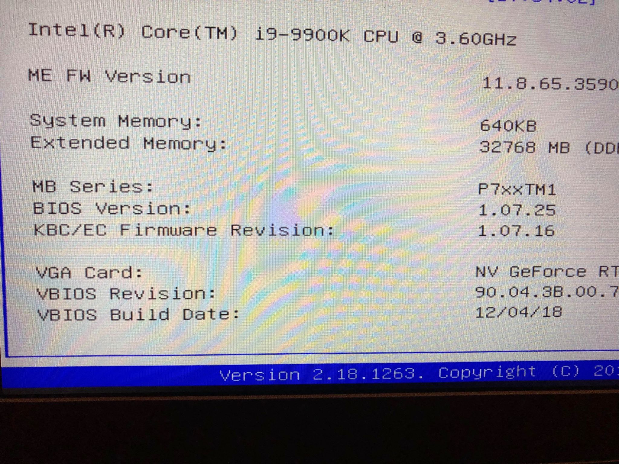

Ansonsten mal schauen, ob es evtl. ein BIOS-Update für Dein Motherboard gibt, wie @Häschen rät.

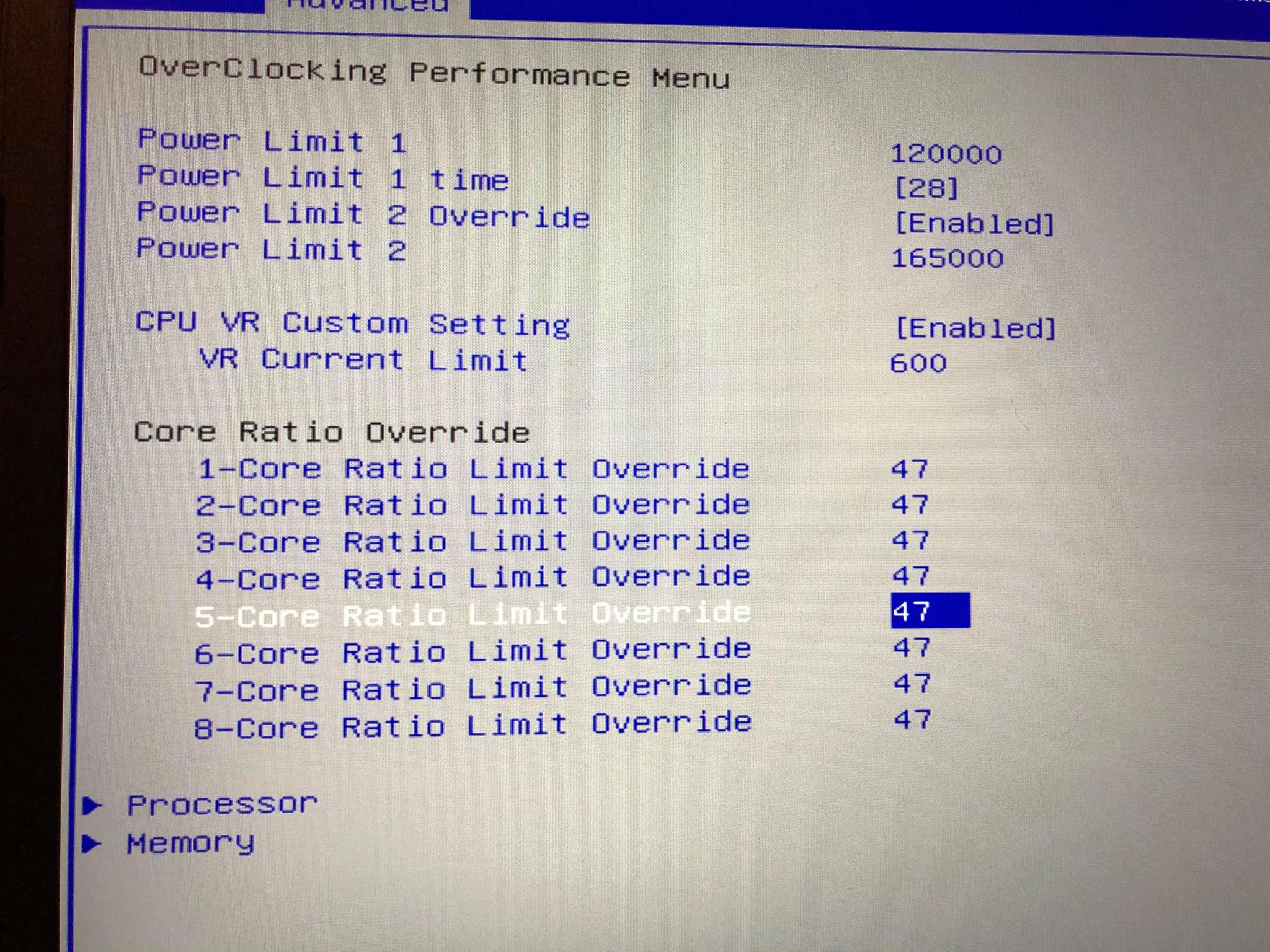

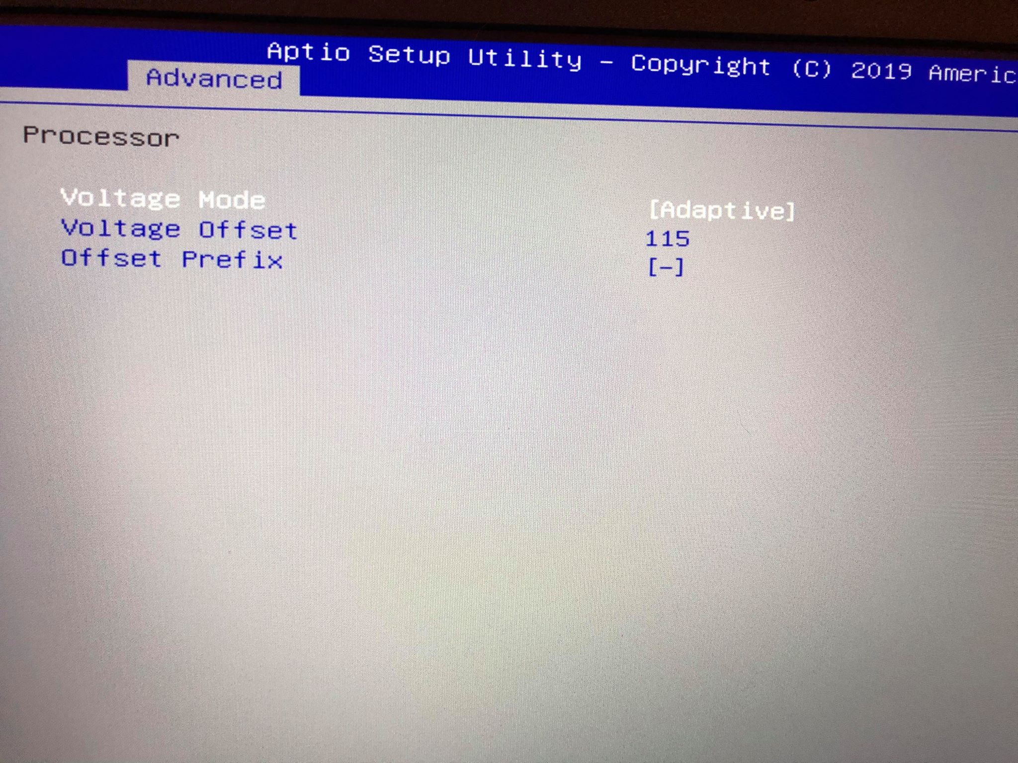

Vielleicht helfen euch die drei Screens weiter!

Hm... sehe nix Merkwürdiges. BIOS scheint auch aktuell zu sein...

Ich sehe gerade in Deiner Signatur, dass Du diverse OC- und UV-Settings verwendest... Kannst Du mal testen, ob der Fehler auch in Standardeinstellungen passiert? Wenn nicht, haben wir die Problemursache; wenn ja, haben wir weiterhin ein Problem :D

Zwei Videos eingefügt - abgespielt und schon wieder ein BlueScreen.

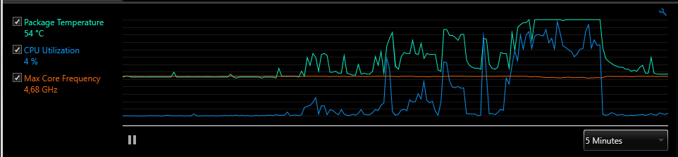

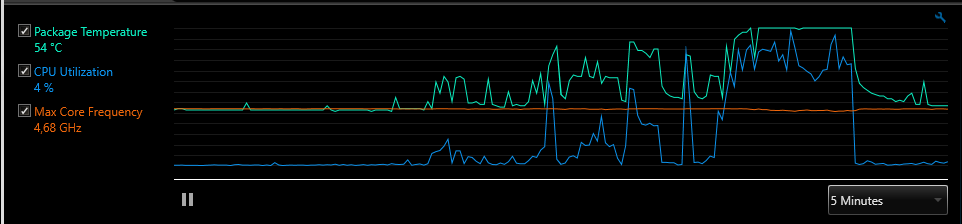

Hmm ... scheinbar liegt es wohl doch an den Temperaturen. Zumindest kam jetzt kein BSOD beim abspielen ...
