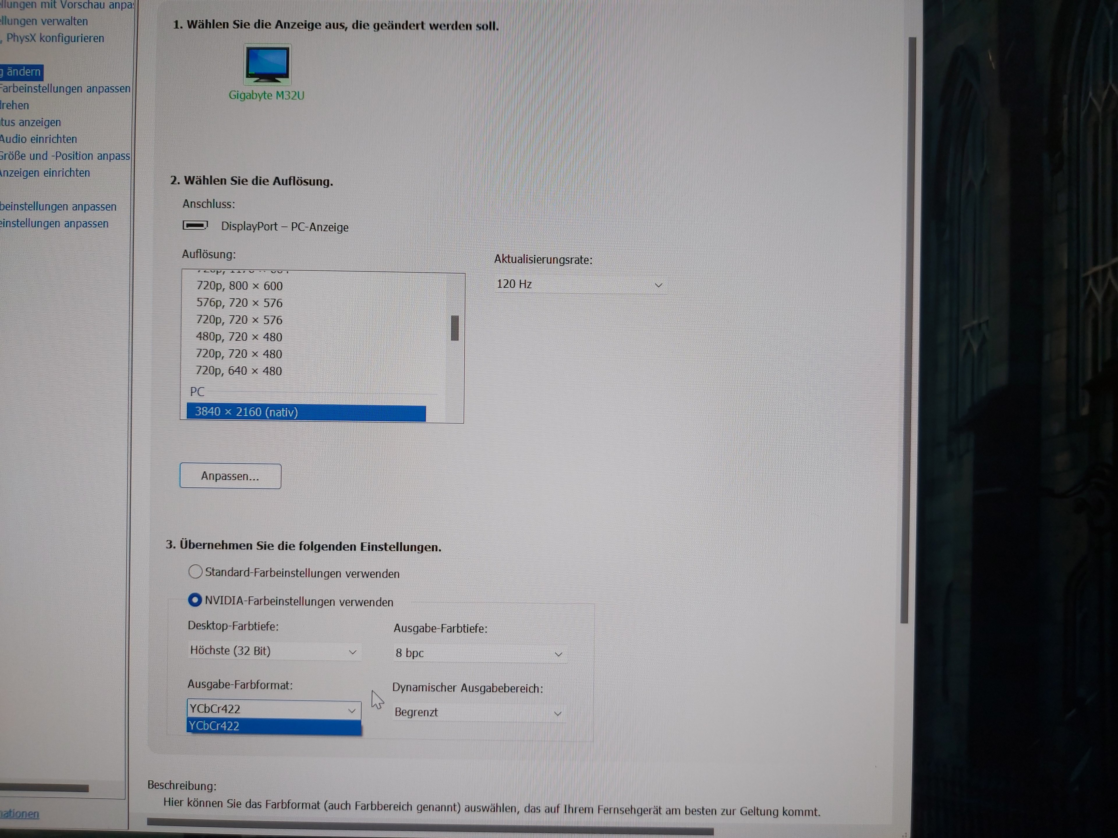

Kein Ahnung was das sein kann. Hast du das beiliegende Kabel genommen?
Sonst würde ich versuchen, den Treiber für die Grafikkarte neu zu installieren.
Ja meins und das beiligende hab ich genommen.
Beide sind bis 8K 60Hz ausgelegt,und ich hatte mit meinem Kabel ja sonst auch kein Prob. bei UHD 144Hz Monitore ist ja nicht mein erster...^^
Anscheinend wird mein DP Port ein weg haben,weil der liefert wohl echt nur was ein DP1.2 liefern kann.
Treiber hab ich schon neu installiert bin auch grad auf ne ältere Version,kann nochmal den aktuellen jetzt installieren aber glaube nicht das es was bringt,ging ja vorher auch nicht.

Nein,anscheinend ist das so von Gigabyte gewollt.
Finde ich schon etwas daneben wenns so sein sollte,beim M28U ist es auch so...
Beim FI32U nicht..
Nur weil die M Versionen die "Sparversionen" sind muss man doch nicht DP1.4 künstlich beschneiden!?.
Naja hab bei Gigabyte nachgefragt mal gucke was die sagen.

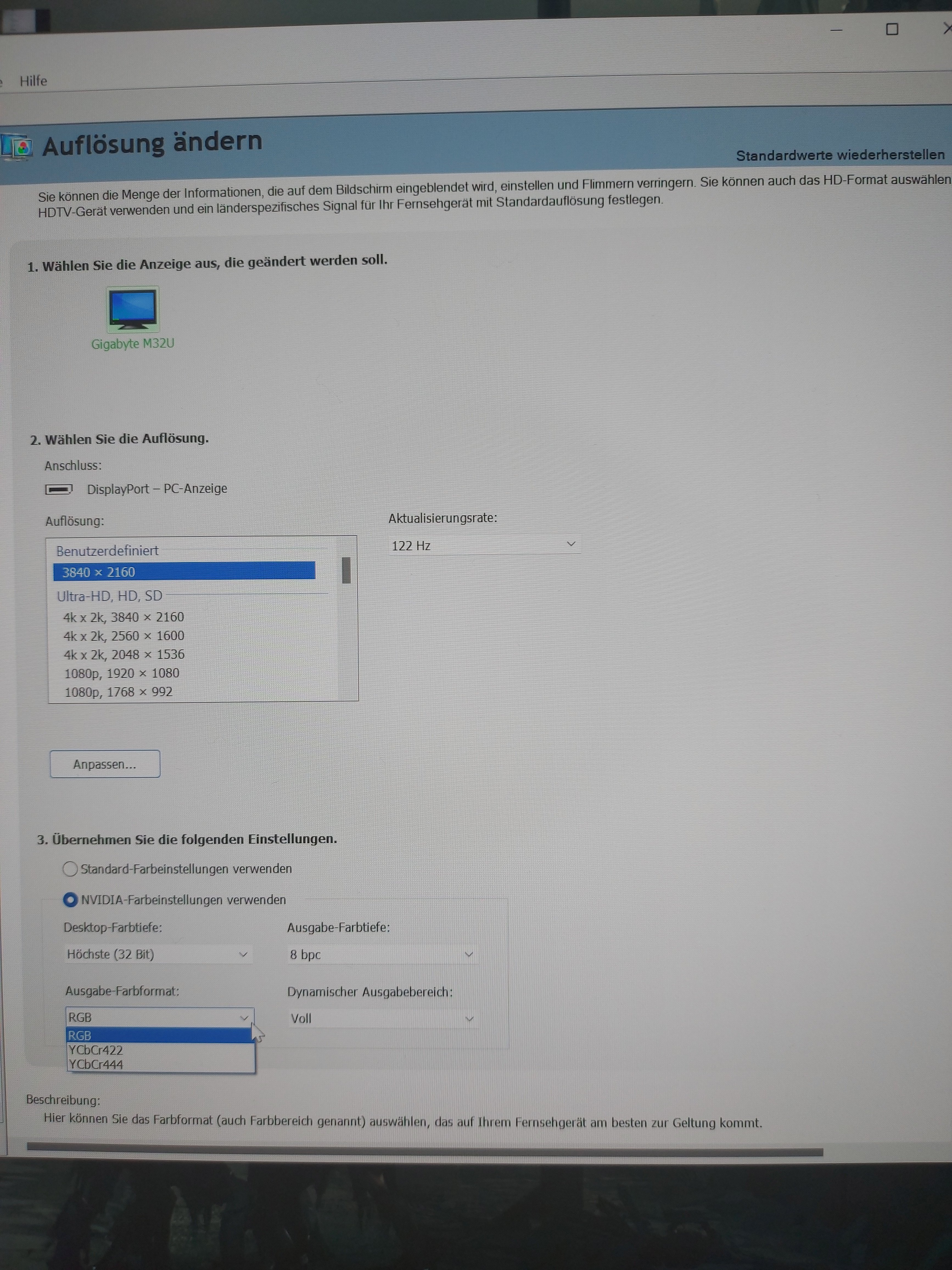

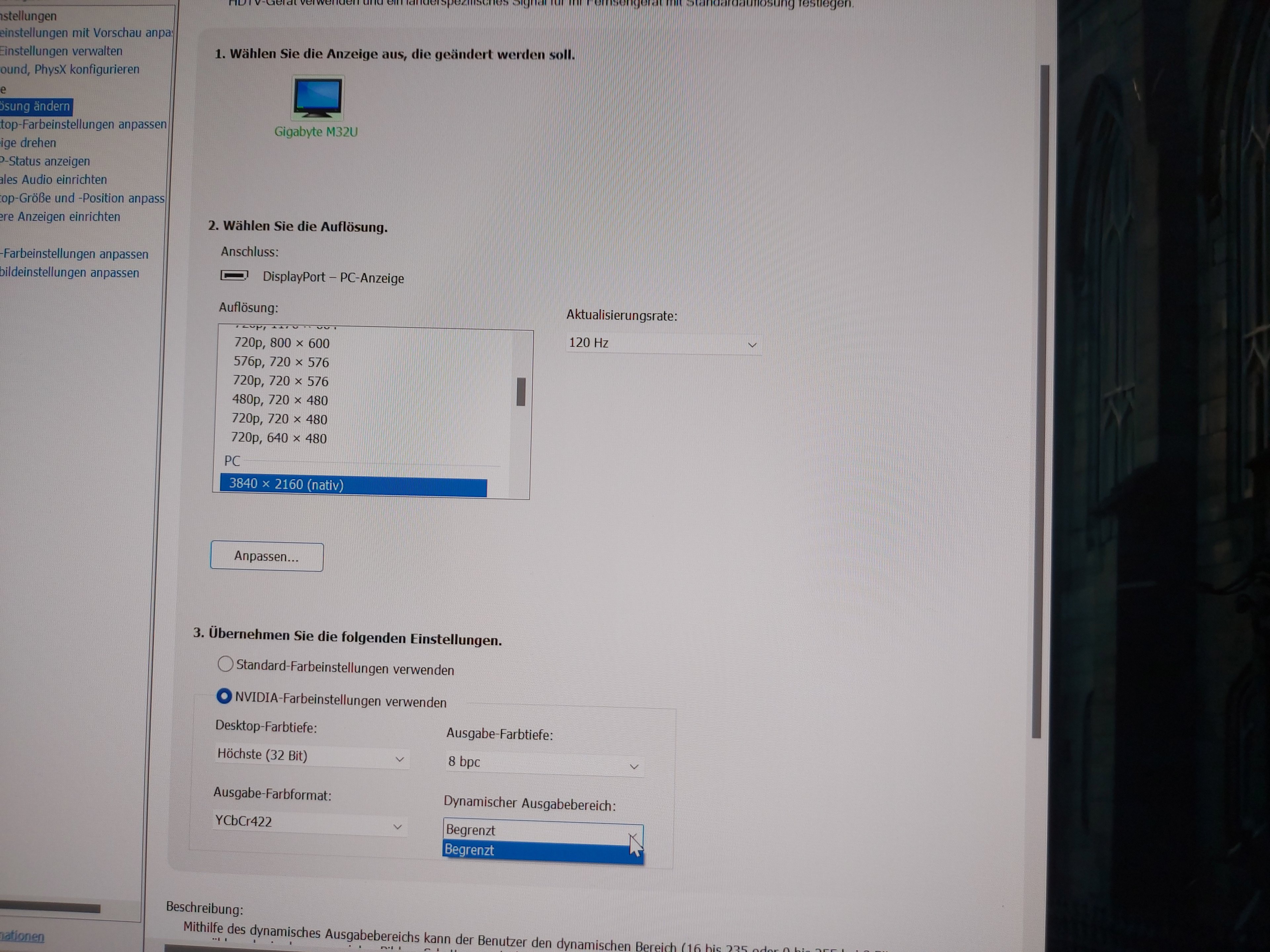

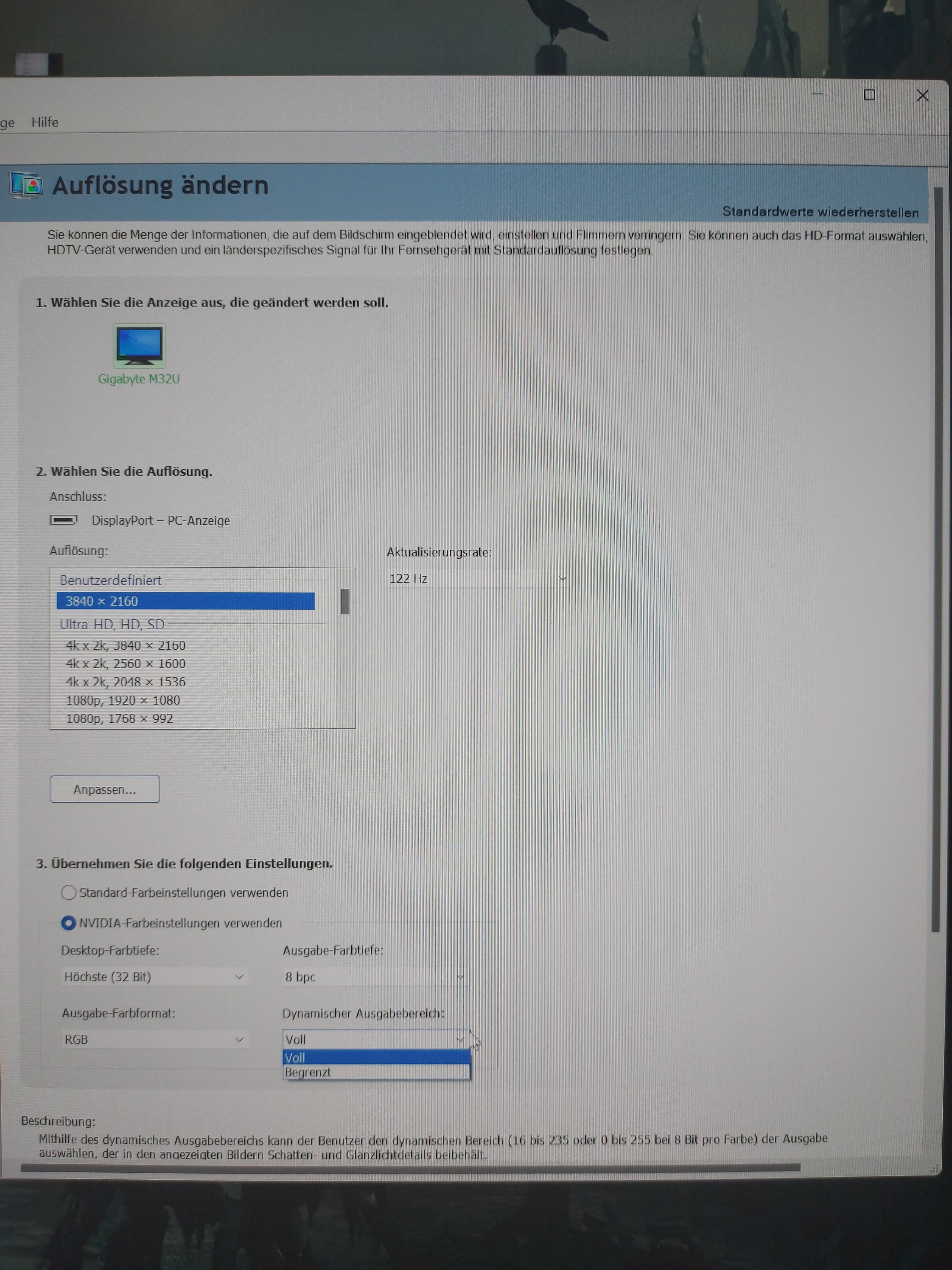

Über DisplayPort gehen nur 10Bit. HDMI habe ich nicht angeschlossen.
Mit Custom Auflösung auf 122Hz gehts...
Bei 120Hz nur 6Bit aber bei 122Hz mit 8Bit und allen anderen.
Bleibt noch das Gleichmäßigkeitsprob...
