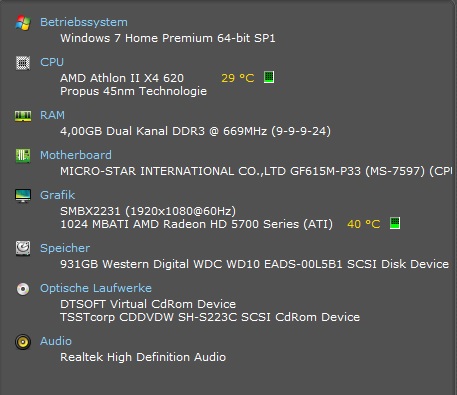

Gib doch mal Informationen zu deinem jetzigen Teil. Wenn du nicht vorhast das komplett weiterzugeben, verscherbeln, anderweitig zu nutzen, kann man das eine oder andere dort noch ausbauen und weiternutzen und bares geld sparen.

Ich denke nicht, das eine der Teile ansatzweiße kompatibel ist mit dem geplanten System.

Die alte Festplatte und das optische Laufwerk solange sie per SATA angeschlossen sind, und auch der Arbeitsspeicher sollten weiterhin nutzbar sein.
Schon einen plan, was mit dem alten passieren soll? Falls du ihn verkaufen willst, kannst du ihn auch hier im Forum wertschätzen lassen.

Werde den alten wohl als Backup behalten, denke nicht, dass die Kiste noch mehr als 200 Euro wert ist.
