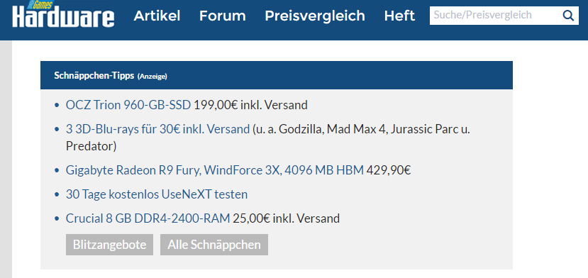

Verdammt, dann warst du wohl zu langsam!!
Das hab ich auf PCGH gesehen, unter Schnäppchen Tipps. So kam ich drauf...429€ war der Preis! Minus 31% Stand da, jetzt -6% :lol:
Das steht sogar immernoch auf PCGH seh ich grad... :freak:
Ich hätte es dir gegönnt!
das stimmt, die ist mit die günstigste Fury...

die Gigabyte wäre eben nur 275mm lang gewesen. Schade, für 429€ war sie unschlagbar günstig vor 2 Std...

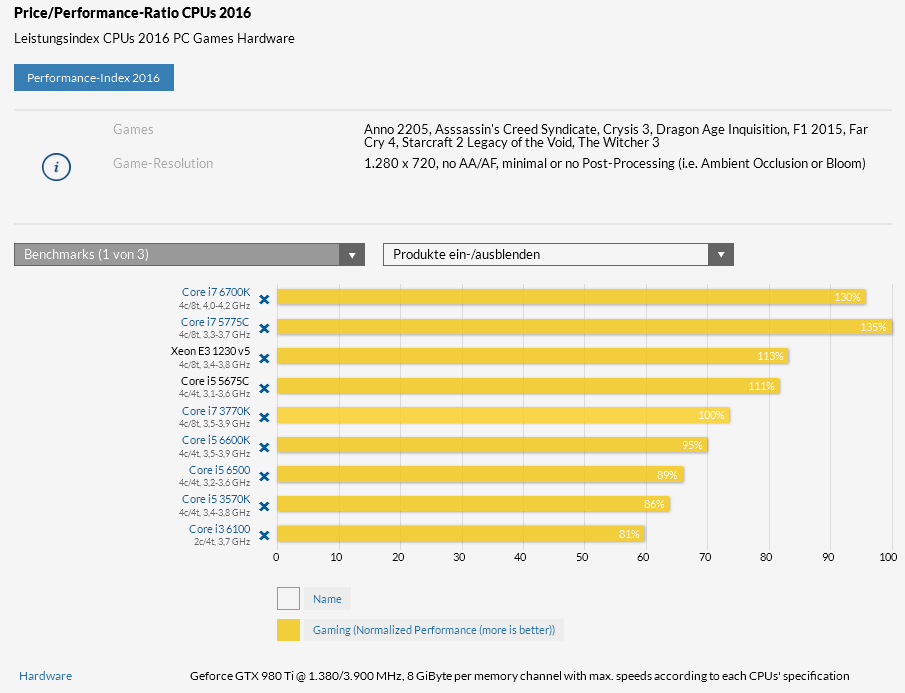

Borkendork schrieb:
Was ist der Mehrwert der genannten CPUs im Vergleich zu der im ursprünglichen Beispiel?
beide cpu's sind schneller.

Oh man, das ist mir jetzt schon fast peinlic, dass ich nicht auf die Idee gekommen bin, die CPUs benchmarkmäßig zu vergleichen ...
So ist die Sache natürlich recht eindeutig.
