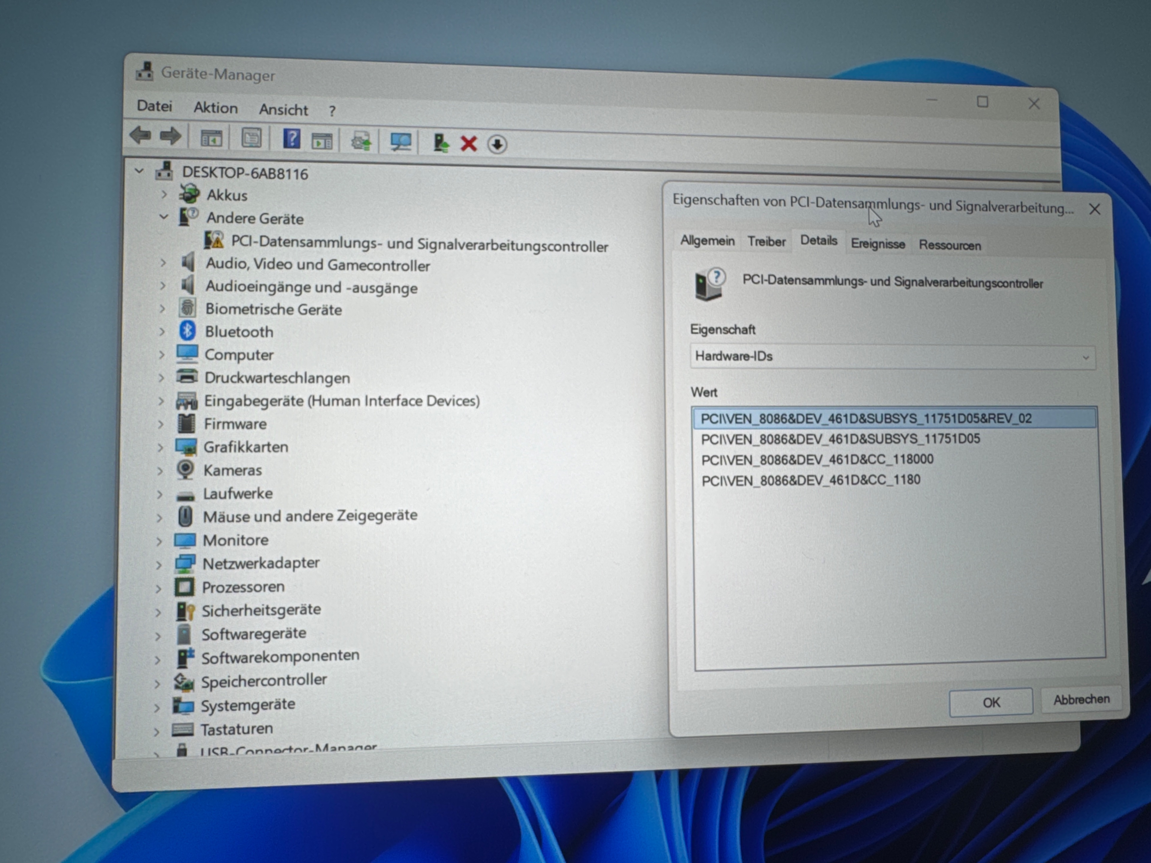

Du kannst im Gerätemanager die Hardware-IDs der nicht installierten Geräte auslesen und so rausfinden, welchen Treiber sie benötigen.
Was für ein Treiberpaket hast du denn installiert?

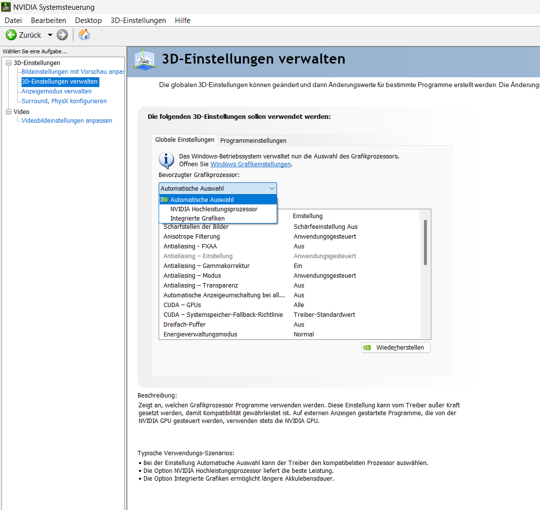

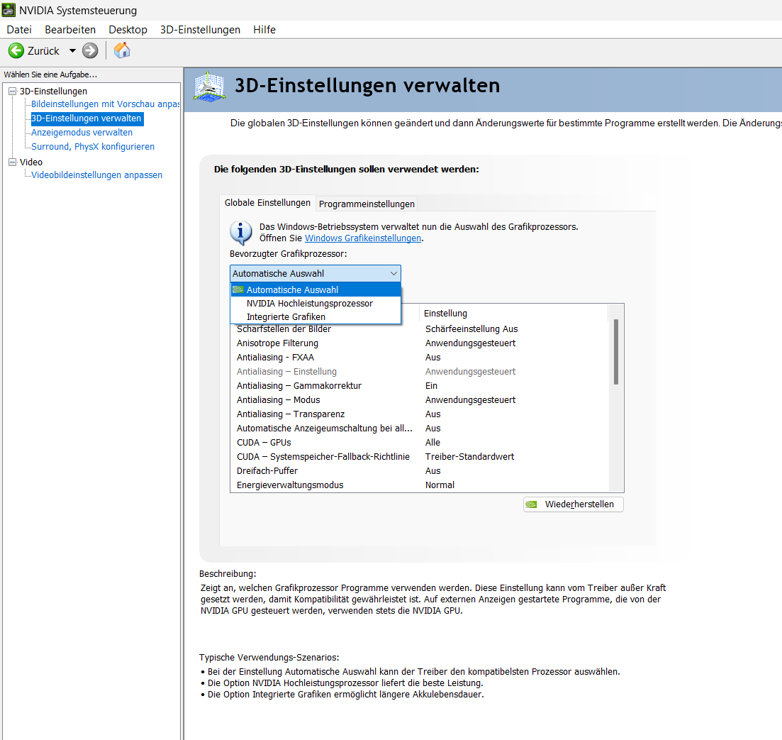

Man sieht ja, dass die iGPU genutzt wird und nicht die diskrete GPU.
Schau mal in der Nvidia Systemsteuerung, eigentlich muss man da nichts auswählen aber zum testen kannst du mal auf Hochleistungsprozessor stellen:
Ist das Gerät am Netz oder Akku? könnte ein Energieprofil sein.

Ich habe diese Datei zu den Treibern vom Hersteller bekommen.
Das ist kein Treiberpaket, das ist ein Treiber.

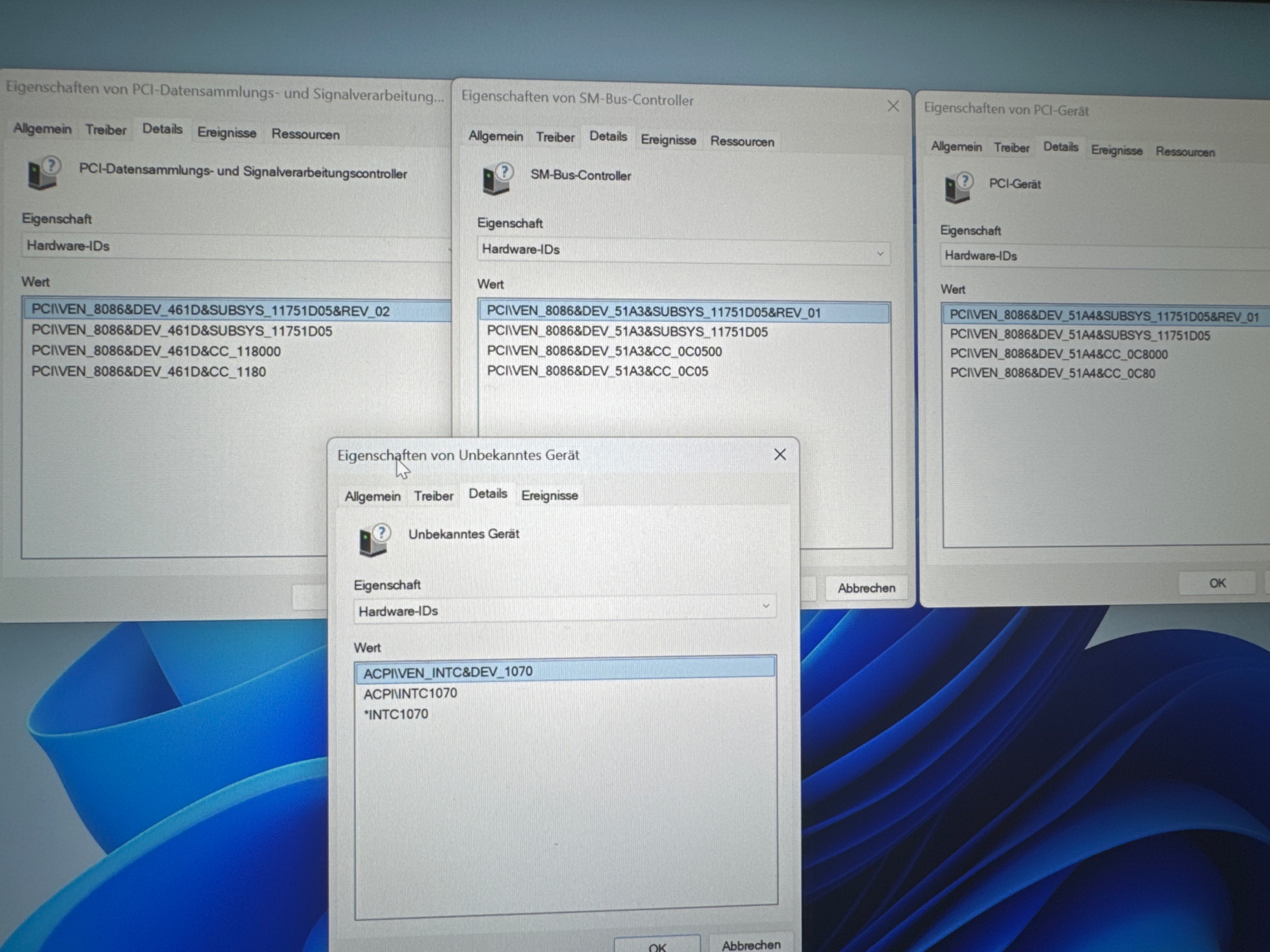

Kopiere die HardwareIDs, als Text, in das Form.
Cu
redjack

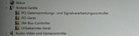

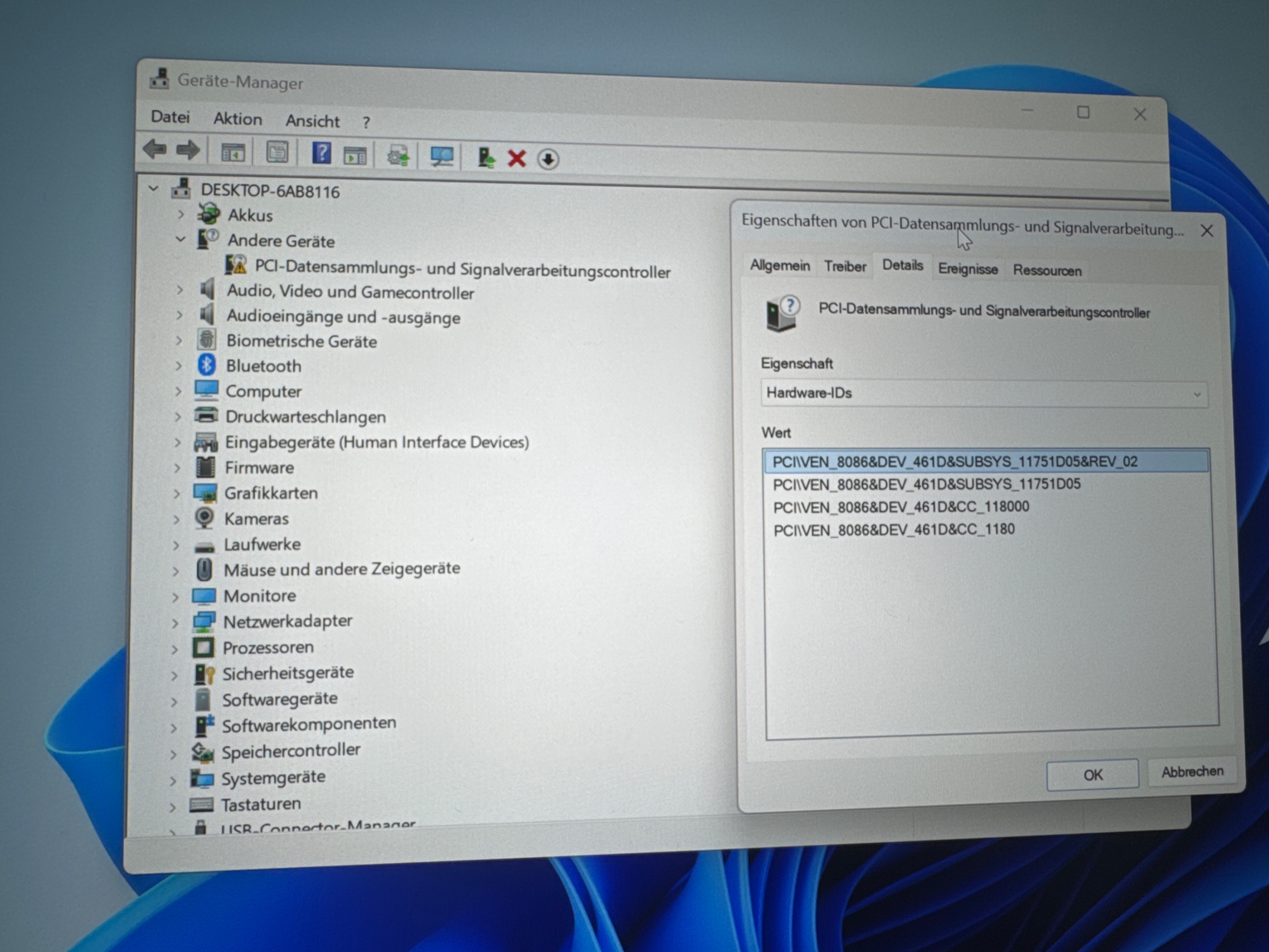

@redjack1000 PCI-Datensammlungs- und Signalverarbeitungscontroller
PCI\VEN_8086&DEV_461D&SUBSYS_11751D05&REV_02
PCI\VEN_8086&DEV_461D&CC_118000
SM-Bus-Controller
PCI\VEN_8086&DEV 51A3&SUBSYS 11751D05&REV_01
PCI\VEN_8086&DEV_51A3&SUBSYS 11751D05
PCIVEN_8086&DEV_51A3&CC_0C0500
PCI\VEN_8086&DEV_51A3&CC_0C05
PCI-Gerät
PCI\VEN_8086&DEV_51A4&SUBSYS_11751D05&REV_01
PCI\VEN_8086&DEV_51A4&CC_0C8000
PCI\VEN_8086&DEV_51A48CC_0C80
Unbekanntes Gerät
ACPI\VEN_INTC&DEV_1070
ACPI\INTC1070
*INTC1070
https://www.intel.com/content/www/us/en/support/articles/000096600/intel-nuc.html
https://www.intel.de/content/www/de...tware&sort=relevancy&f:@tabfilter=[Downloads]
Sollte mit der Chipsatzsoftware verschwinden
https://www.intel.com/content/www/u...ows-10-for-intel-nuc-p14e-laptop-element.html
CU
redjack
Reaktionen: autopilot
