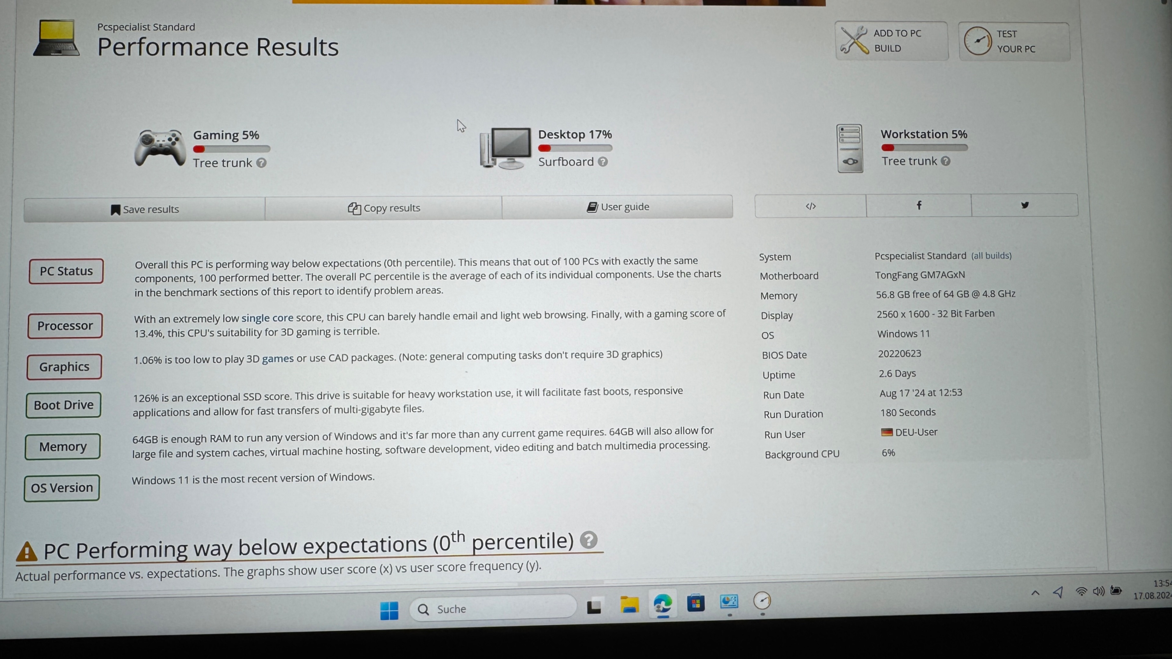

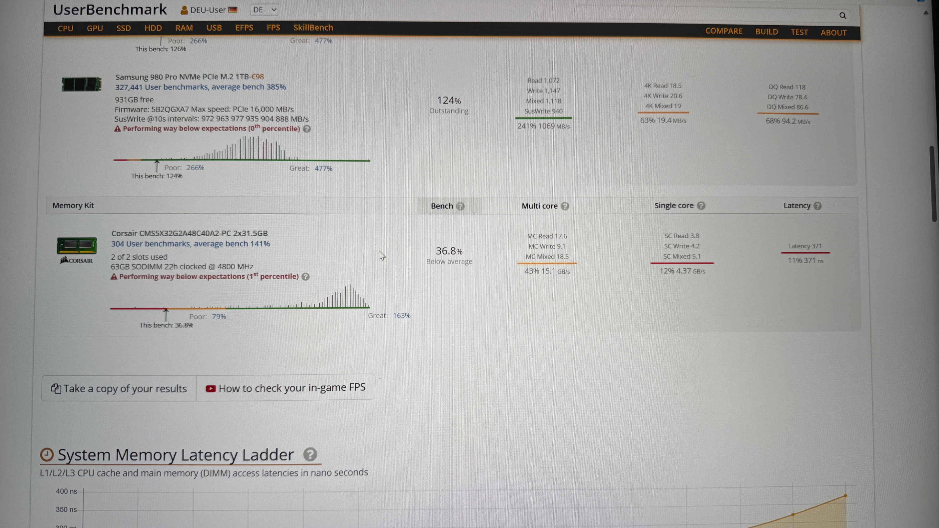

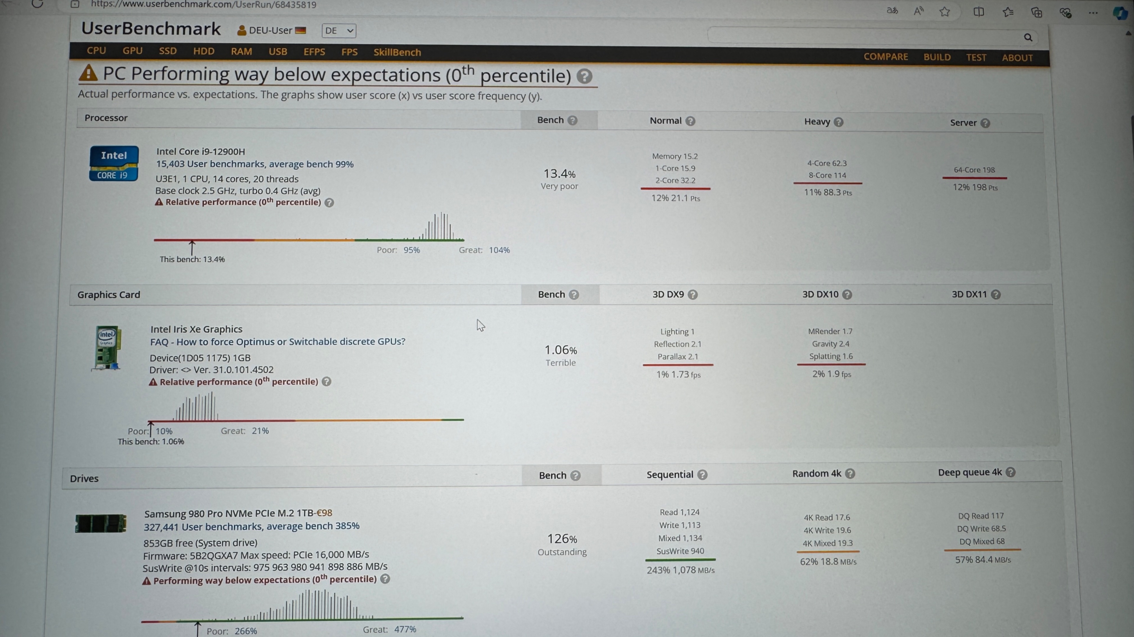

Habe hier einen Gaming Notebook von einem Freund der von PCSpecialist konfiguriert wurde. Preislich etwas über 3k. Und das Ding läuft so unfassbar schlecht obwohl du Komponenten perfekt sind. Es muss also irgendwas sein was nicht passt vielleicht kann jemand helfen. Ich gehe vom Motherboard aus weil mir das auch gar nichts sagt, das steht jetzt auch nicht direkt in der Konfiguration sondern hab ich halt ausgelesen im cmd. Ich sage euch jetzt mal alle Daten und auch mal nen Benchmark Test. Auf dem Ding läuft allgemein aber nichts gut. Auch nach kompletten neu aufsetzten.
Vielleicht hat jemand eine Idee. Die Firma ist nicht besonders hilfsbereit.
Vielen Dank im Voraus.

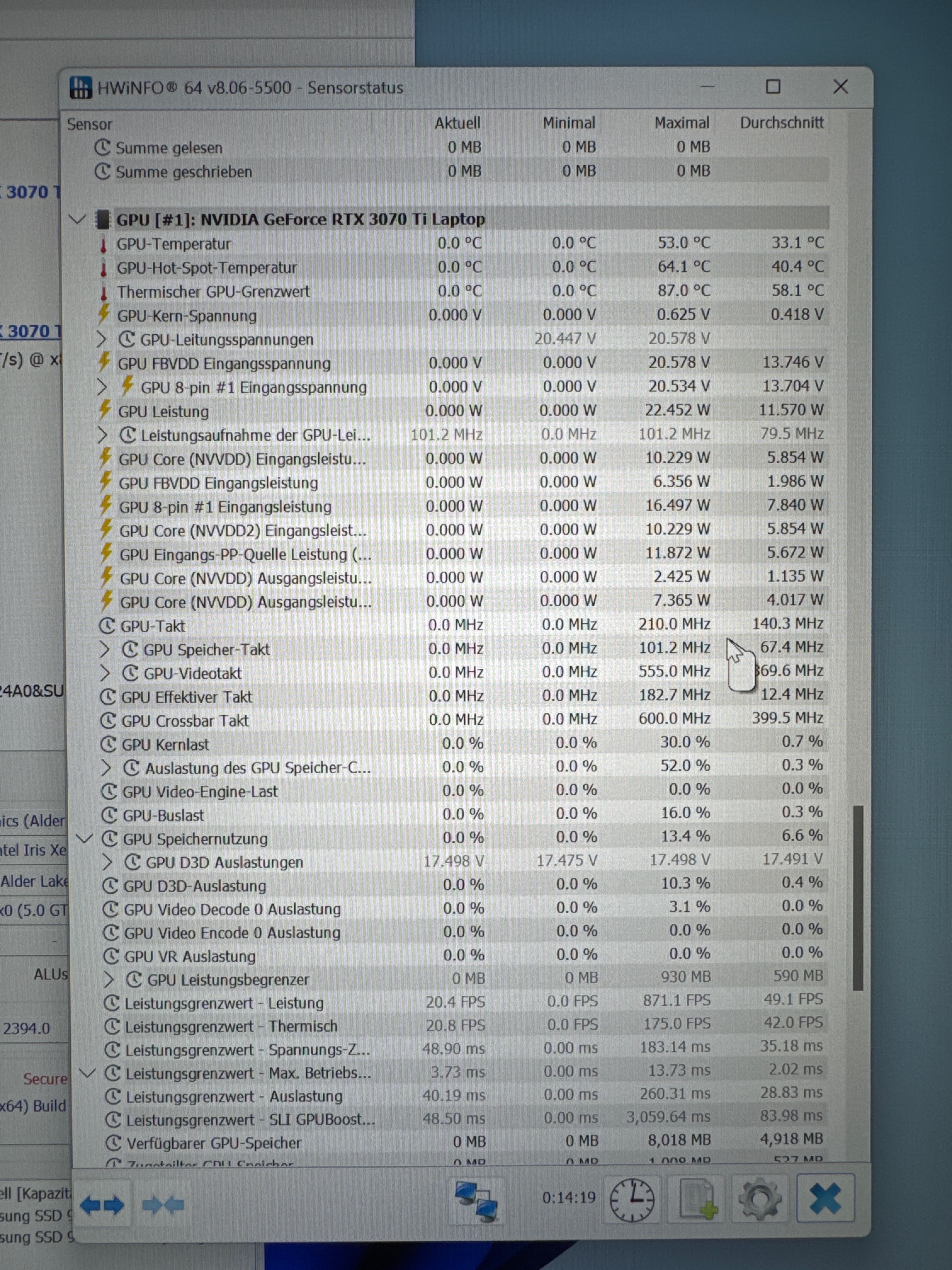

Was mir aufgefallen ist die Grafikkarte ist ja scheinbar inaktiv, auch nice :)

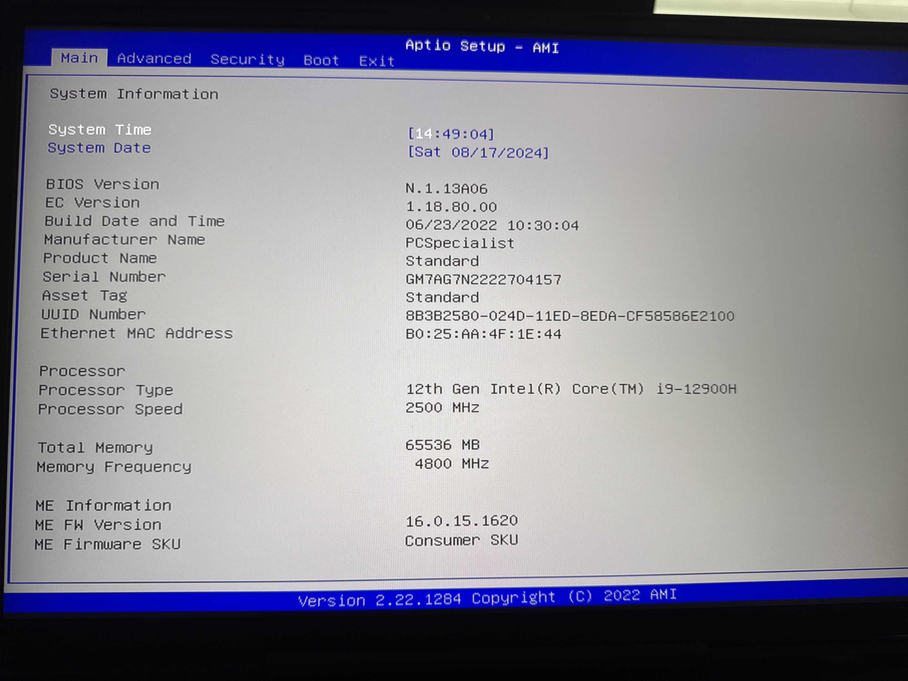

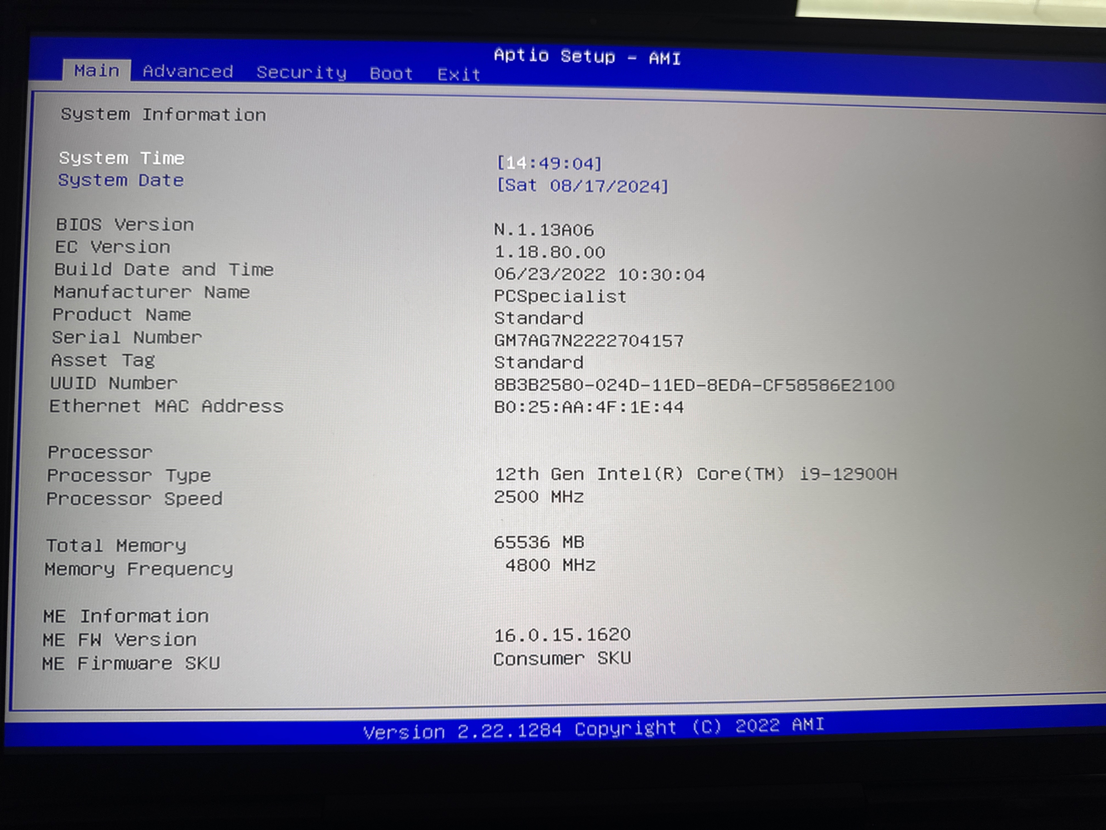

Irgend welche Stromsparfeatures im UEFI aktiviert? Netzteil evtl defekt?

Nein nichts dergleichen. Ich würde das auch echt nicht mal als UEFI bezeichnen. Treiber sind alle installiert und geupdatet ja aber die Nvidea scheint ja irgendwie innaktiv zu sein.

Wieso ist die GPU nicht aktiv, woran siehst du das?

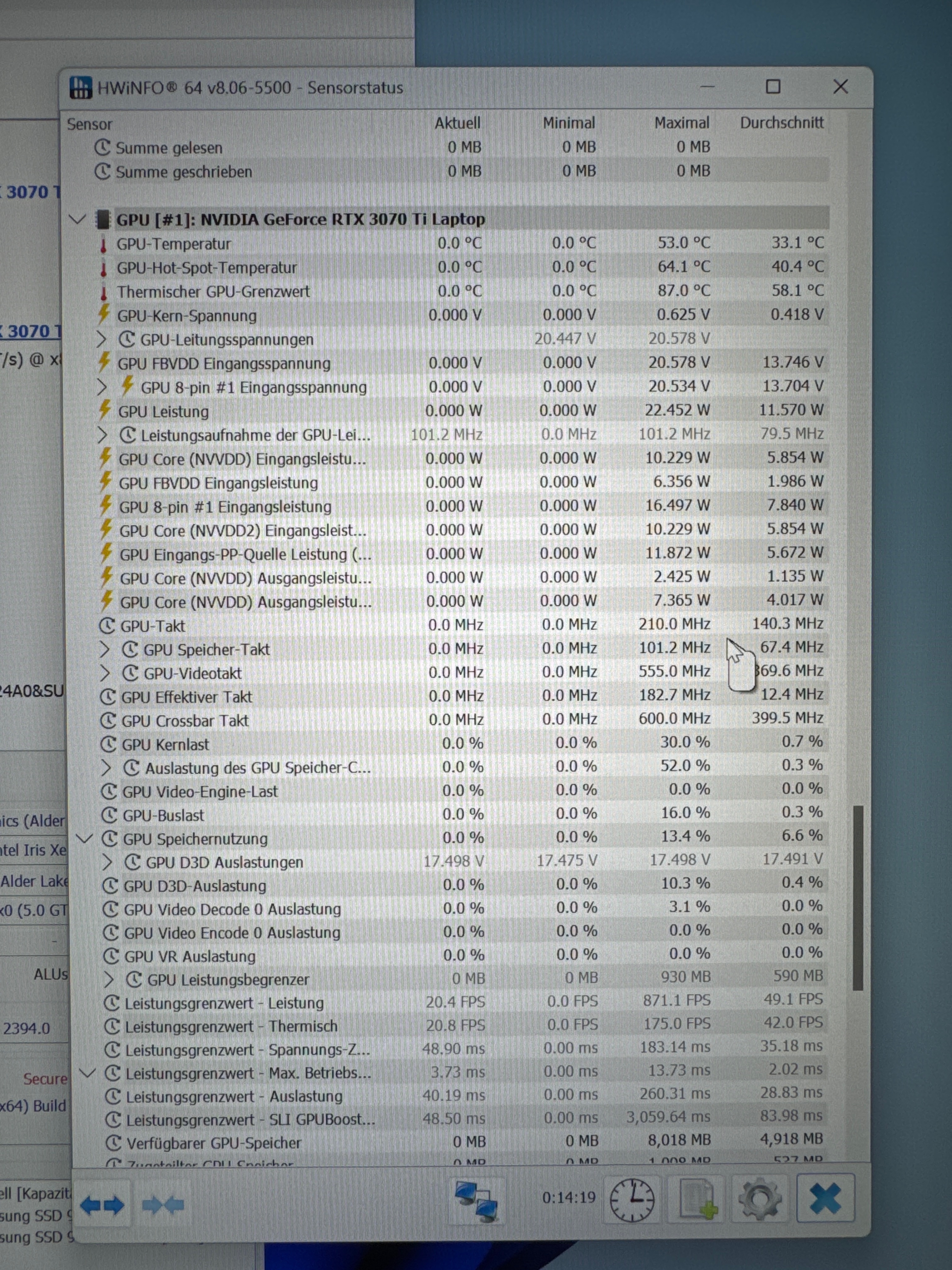

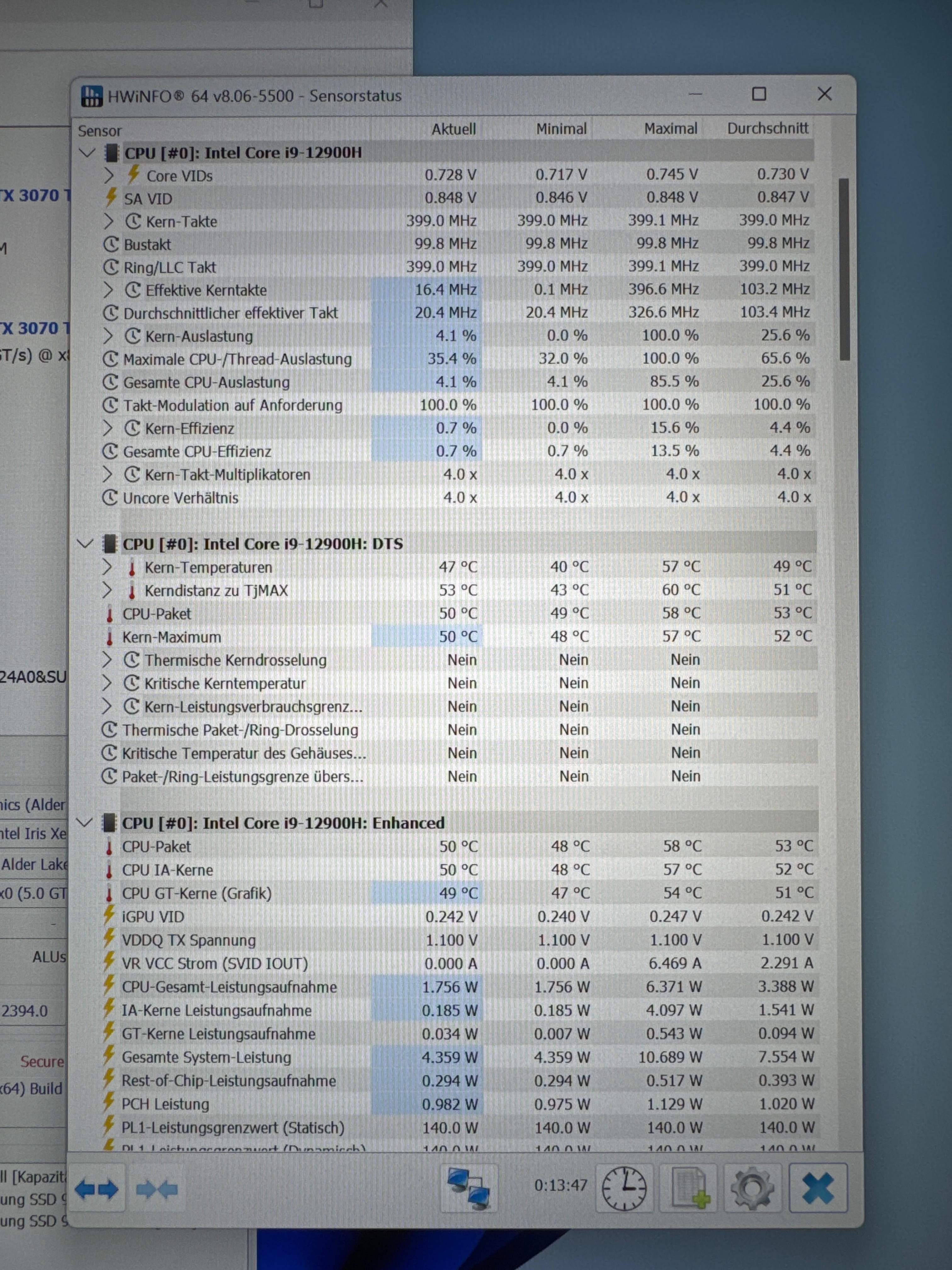

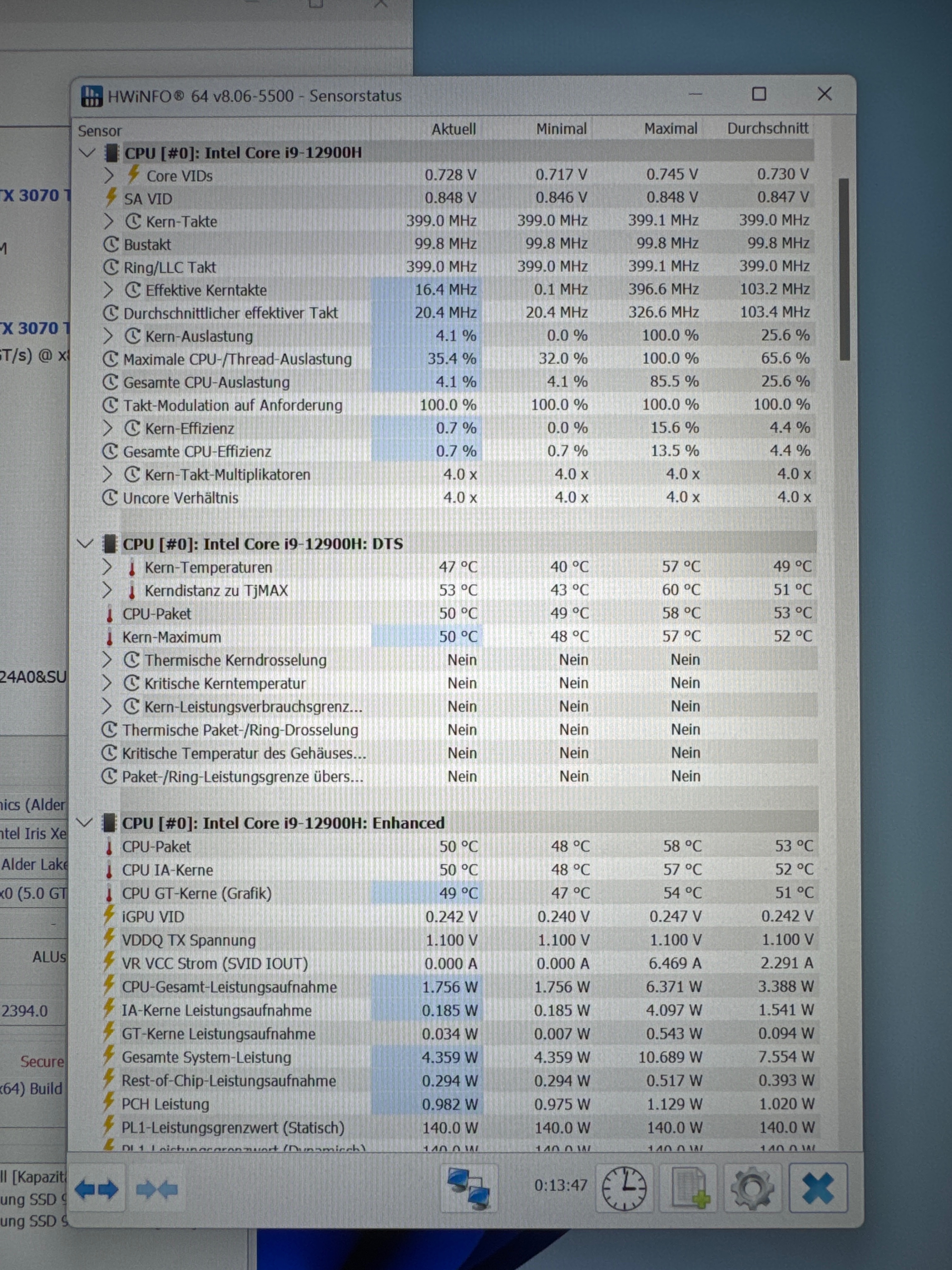

Lad doch mal HWInfo runter und lass die Sensoren anzeigen. Dann lässte noch 3DMark und Cinebench laufen dann kann man mal sehen was los ist
Warum hat der Freund das Notebook eigentlich dir gegeben ?
HwInfo runterladen Temperaturen prüfen.

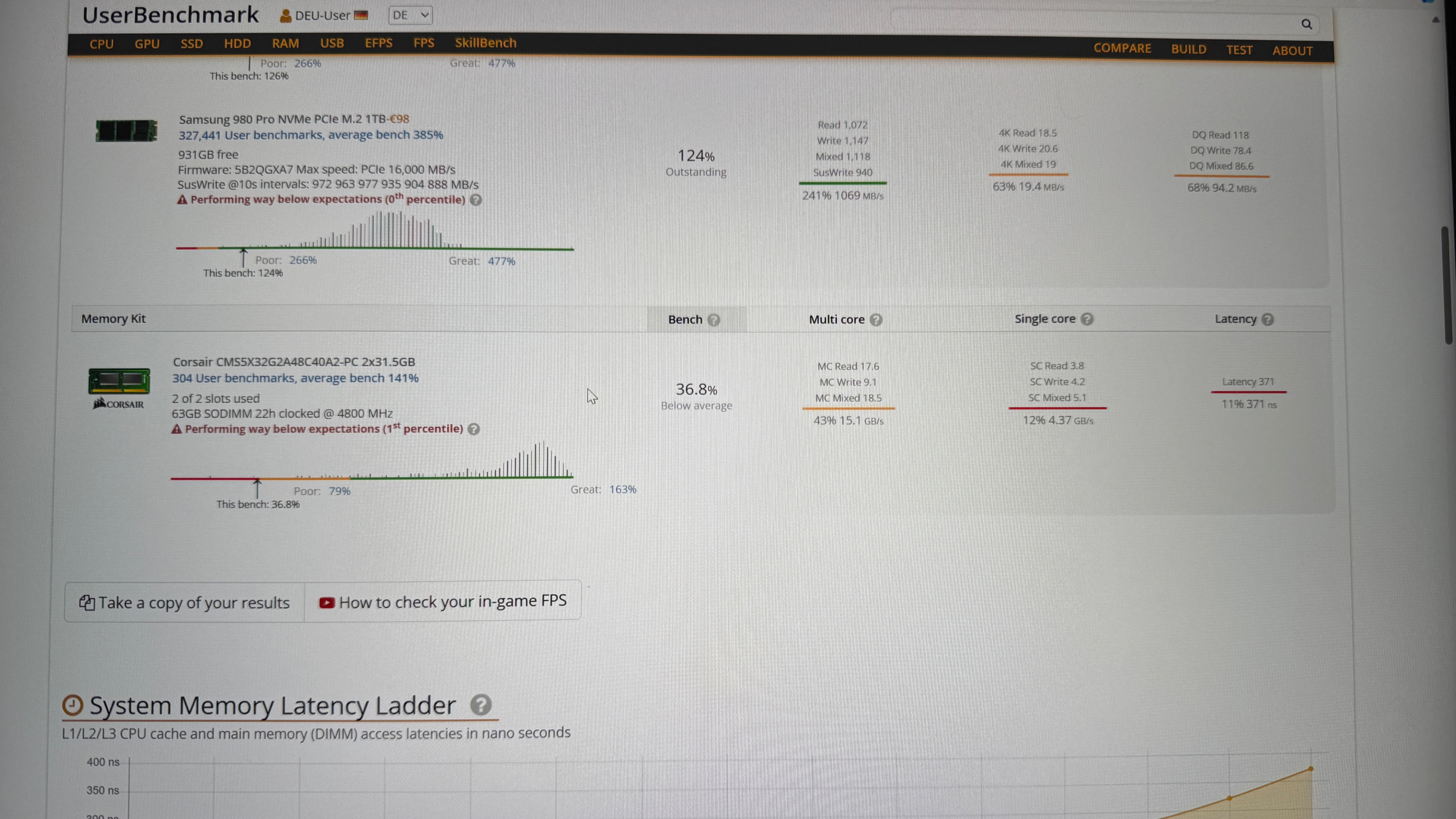

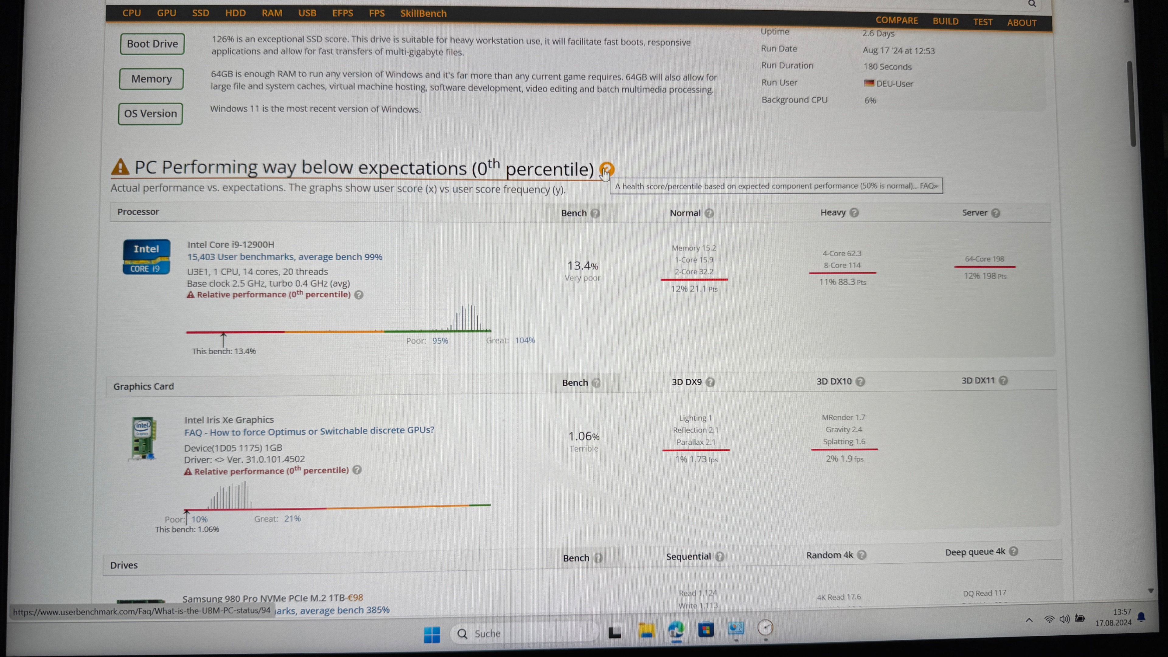

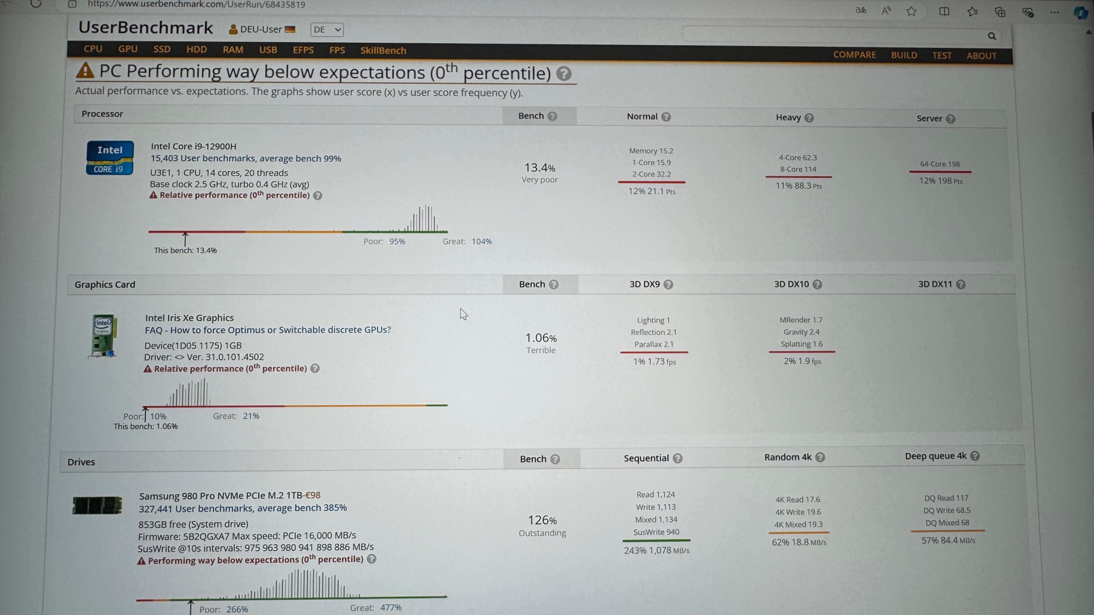

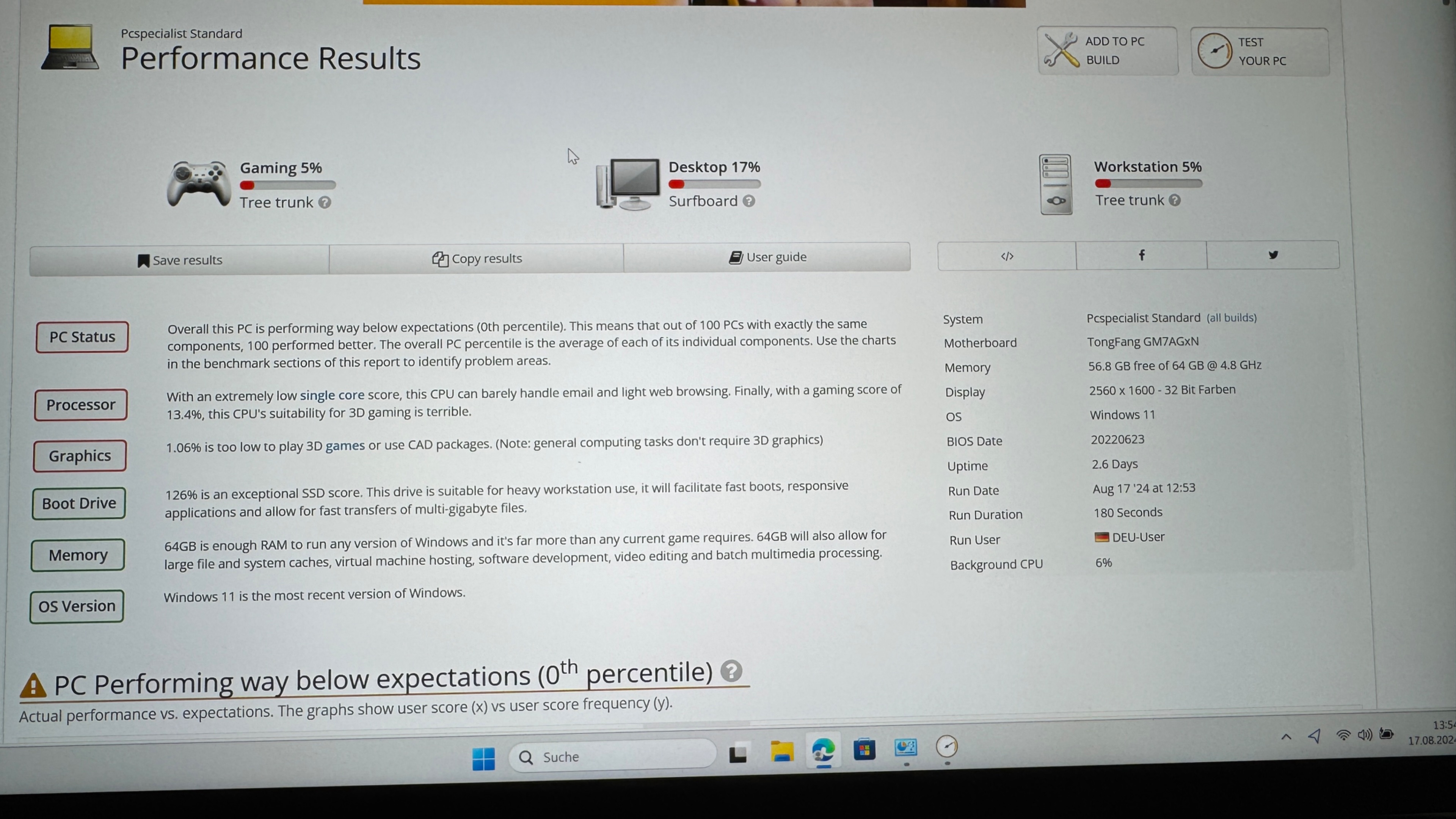

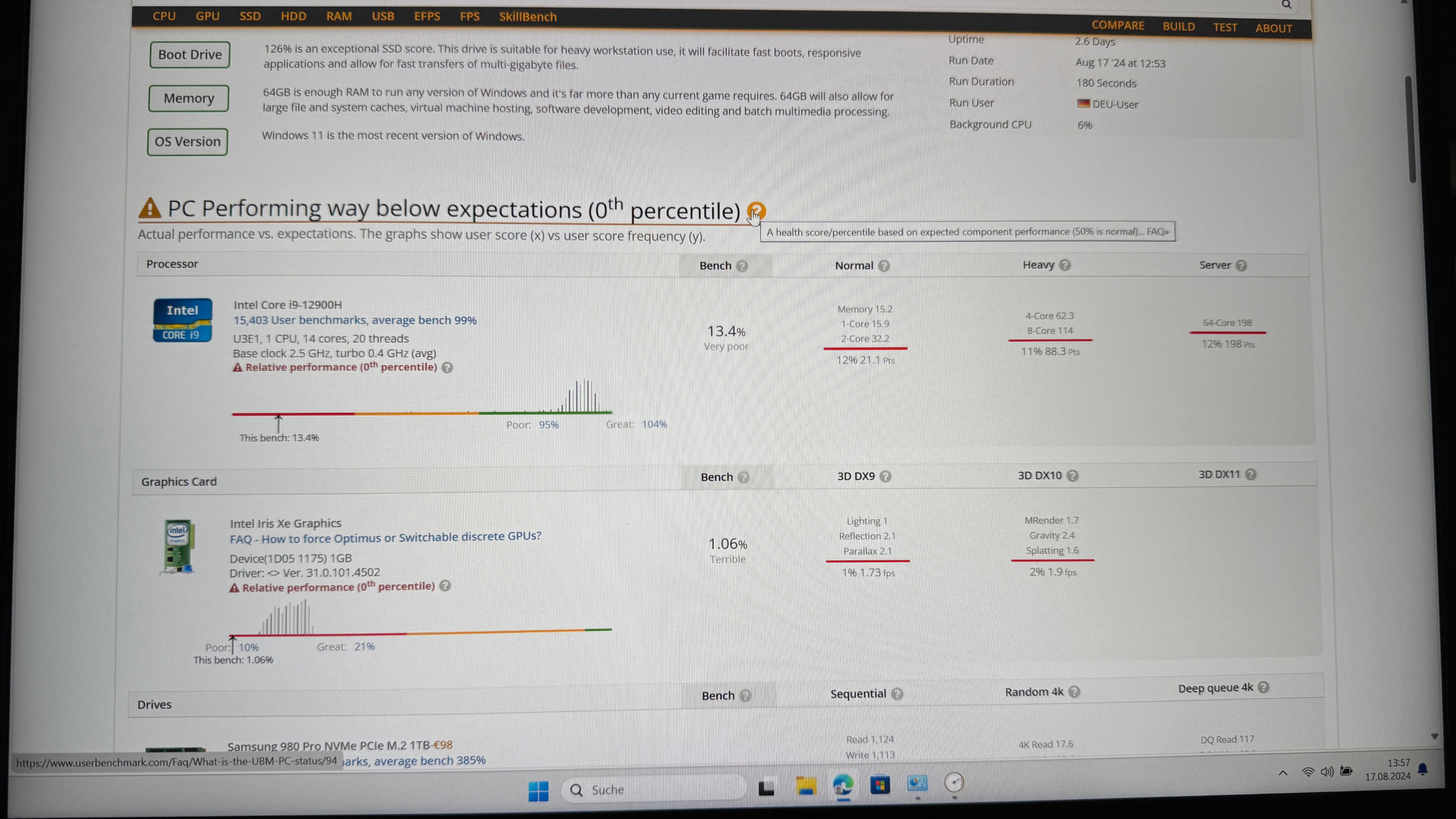

Anhand der Fotos (warum umständliche Handy Fotos anstatt Screenshots?) vom Userbenchmark kann man doch schon erkennen das die Cpu bei 400 Mhz festhängt warum auch immer.

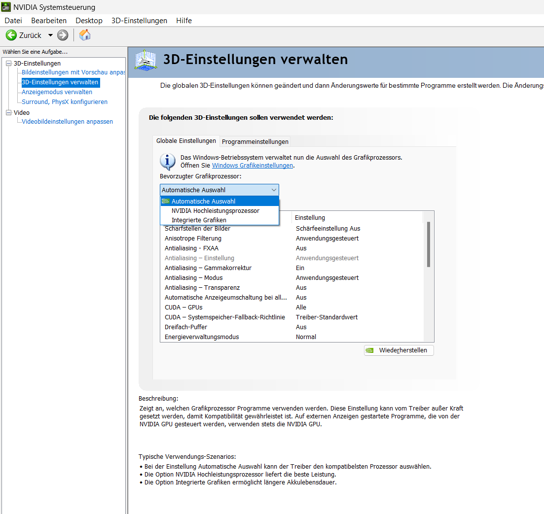

Das die Grafikkarte nicht aktiv ist bei moderne Notebooks ganz normal.
Um Strom zu sparen kann ein Anwendung zwischen iGpu und Grafikkarte wählen.
Wie hier bereits schon paar mal gefragt wurde:
was sind jetzt genau die aktuellen Temperaturen? Wie hoch ist die CPU Last im Leerlauf?
Man sieht ja, dass die iGPU genutzt wird und nicht die diskrete GPU.
Schau mal in der Nvidia Systemsteuerung, eigentlich muss man da nichts auswählen aber zum testen kannst du mal auf Hochleistungsprozessor stellen:
Ist das Gerät am Netz oder Akku? könnte ein Energieprofil sein.
Das erklärt aber noch nicht die schlechten CPU Werte - schau mal nach den Temps und Taktraten mit HWInfo wie schon erwähnt und nimm für die CPU lieber den Cinebench als Messwert.

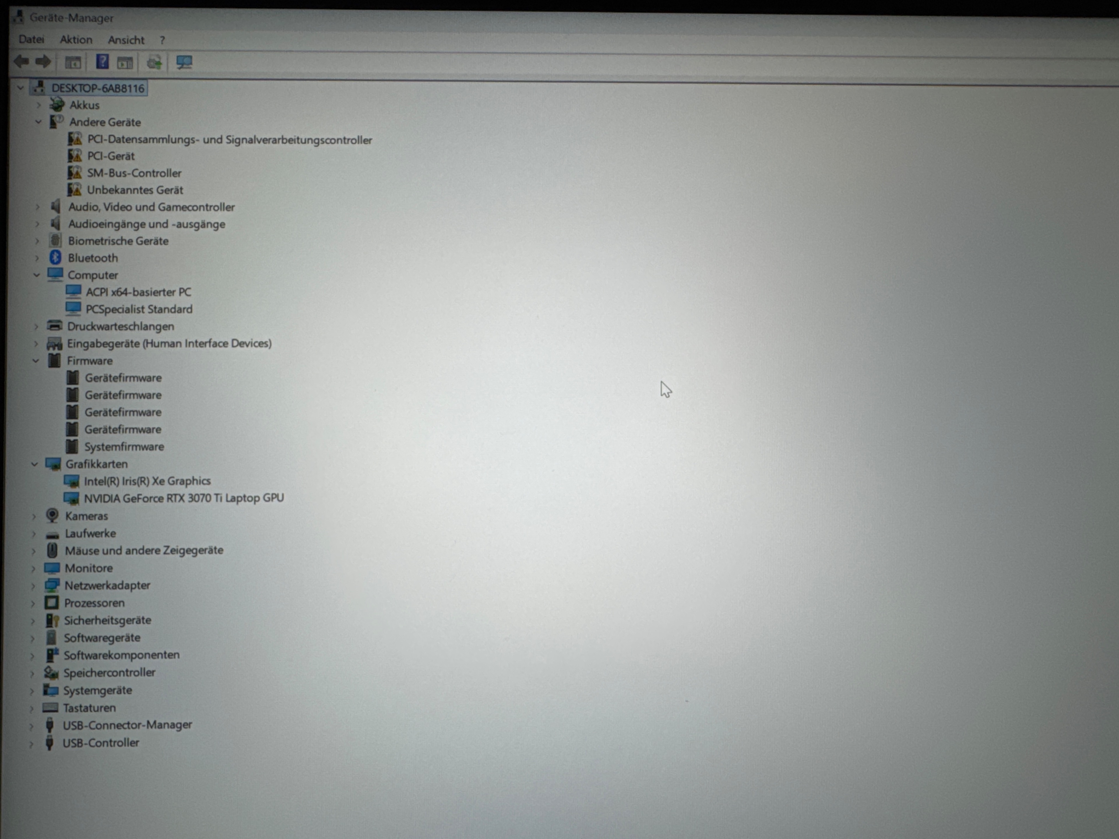

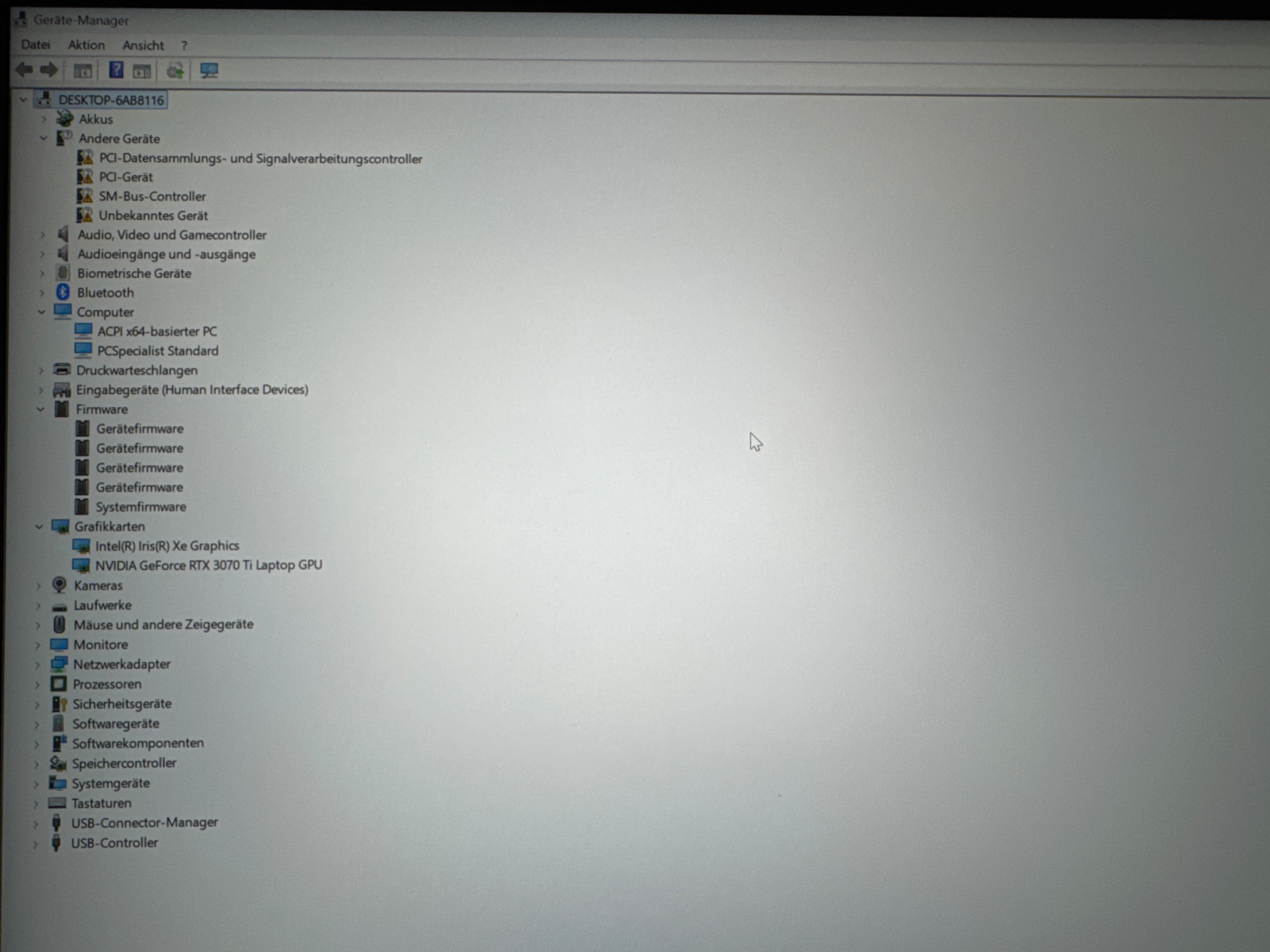

Zeige uns mal einen Screenshot vom Gerätemanager!
Cu
redjack
Nach neu Installation wurden vom Hersteller die Treiber wieder heruntergeladen, Intel Assistent laufen lassen sowie von NVIDIA.
Da sind nicht alle Treiber installiert.
