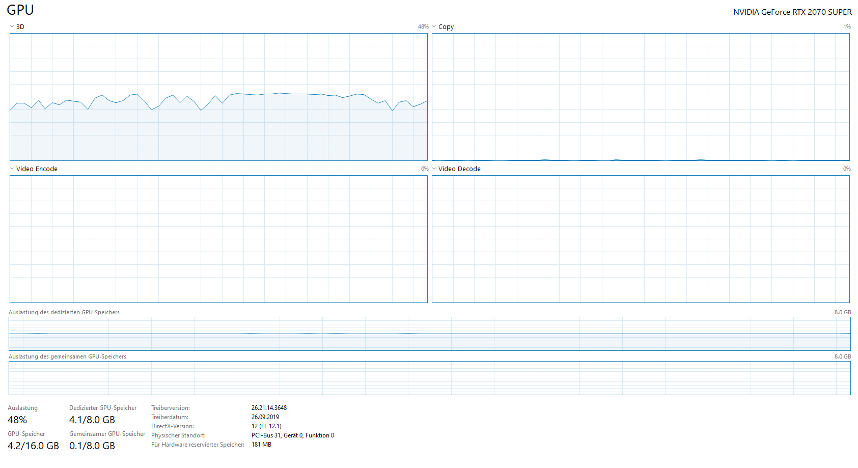

Mein Problem ist es jetzt, dass FPS-Spiele mit höchsten Einstellungen spielbar sind mit 60 fps + aber trotzdem immer wieder starke FPS-drops (von 70 fps runter zu 20fps) mir zum Verhängnis werden(z.B Satisfactory) ,meine Komponenten arbeiten durchschnittlich mit 50% Leistung.
Ich sollte alle Treiber und ähnliches auf dem neusten Stand haben.
Meine Grafikkarte ist im PCI 8.0 Slot weil 16.0 nicht funktioniert.

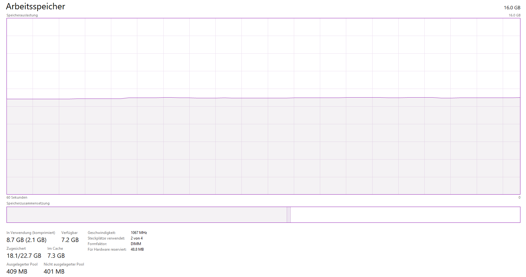

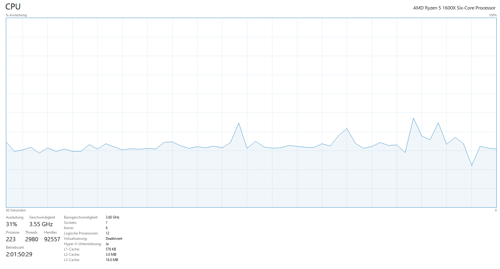

Im Anhang findet ihr Screenshots vom Task-Manager, wenn ich Satisfactory auf höchsten Grafikeinstellungen spiele.
(Ich denke es liegt am Mainboard)

So rein von den Specs her sollte dein System einiges stemmen, die nächste "Schwachstelle" ist vermutlich die CPU aber die sollte immer noch gut dabei sein bei aktuellen Spielen.

Könnte in manchen Spielen an der CPU liegen: Bios Upgrade drauf + Ryzen 5 3600.

Ich tippe aber auf deine CPU
Dein RAM läuft laut TM nicht mit 3200MHz :confused_alt:
Prüf das mal

Temperaturen sollten im normalbereich sein, die CPU ist mir aber 4-5 mal abgestürzt, da das BIOS es automatisch übertaktet hat auf 4,1 Ghz, habe es inzwisches Rausgenommen
Prüf das mal
Das mit der Grafikkarte ist wirklich höchst interessant :D
Im BIOS steht 3200 Mhz ich weiss nicht warum dort etwas anderes steht

Die Frage in welchem slot die Grafikkarte ist hast du noch nich beantwortet.
Die richtige Antwort wäre: im obersten (x16) :D

Du meinst so etwas 1x PCIe 3.0 x16, 1x PCIe 2.0 x16 (x4) gelesen zu haben, oder?
Deine Grafikkarte gehört in den PCIe 3.0 x16 Slot. Steht im Handbuch und ist meist der erste oder zweite von oben.
Guck mal hier https://de.msi.com/Motherboard/B350M-MORTAR-ARCTIC.html ost aud dem Foto mit der 8 markiert

PCIe8.0 gibts noch lange nicht, jetzt ist gerade 4.0 ganz neu. deine plattform kann 3.0. du meinst x4. aber auch da ergibt das 8 keinen sinn, der erste slot ist x16. 2.0_x4 kann schon leistung gegenüber 3.0_x16 kosten.
CPU war bei beiden MBs die gleiche? die stellt nämlich die lanes für den ersten x16-slot bereit...
die empfehlungen der grakahersteller fallen unnötig groß aus. warum hast du keinen blick in tests geworfem um zu schauen was die karte frisst? welches NT ist es?
Wenn Deine Karte nur mit 4 PCIE-Lanes angebunden ist, hast Du das Bottleneck schon entdeckt. Aber mir fällt kein Board ein, dass einen Full-Sized PCIE-Anschluss nur mit 4 Lanes anbindet.

das muss kein bottleneck sein. und nen mit 4 lanes angebundenen x16-slot findet man praktisch auf jedem MB mit zwei oder mehr x16-slots ohne Z- oder X-chipsatz, und selbst bei den chipsätzen gibt es das. der zweite x16-slot bei deinem MB z.b. ist auch nur mit 4 lanes angebunden.
@NameHere: es ist immer der erste von oben.
@Gamer123321: ja, macht nen unterschied.
