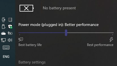

Vielleicht eine dumme Frage aber ist bei den Energieeinstellungen z.B. beim Energiemodus, alles auf beste Leistung eingestellt (siehe unten)?
Ja das passt alles. Es ist alles auf Höchstleistung

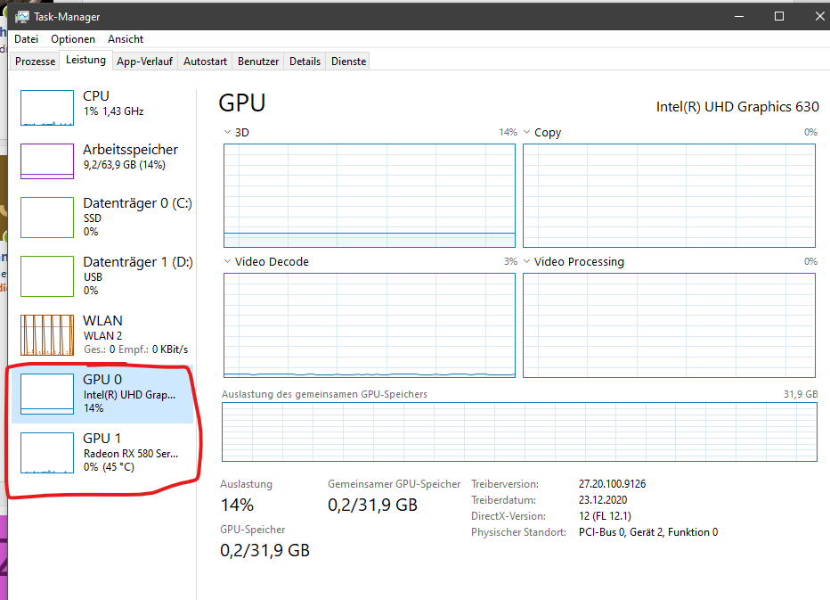

guck doch mal im Taskmanager auf welche GPU die Last geht, wenn etwas läuft
