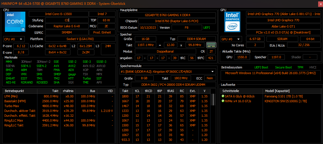

Hab mir gerade mal Hwinfo runter geladen und komischerweise steht bei GPU nicht meine Rtx 4070 sondern Intel UHD Graphics 770.

Unter Last sollte es auf die rtx wechseln.
Reaktionen: Ice_Dundee und Negan75
Da wo GPU#0 steht mal anklicken und auf GPU#1 wechseln.
Mainboard-Bios evtl. mal aktualisieren und das XMP für den RAM im Bios einstellen.
Reaktionen: Maxysch
@Nomzee dein RAM läuft mit 2400MT/s statt 3600, lade mal im BIOS den XMP Profil.
Wenn danach immer noch Probleme gibt, probiere mal mit deaktivieren der iGPU.
Reaktionen: Cebo
Die iGPU scheint ja deaktiviert zu sein - dass sie trotzdem in HWInfo auftaucht ist schon merkwürdig.
