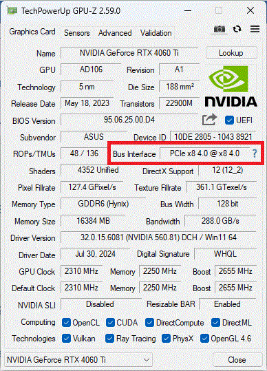

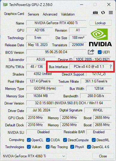

Ich habe einen neuen PC und habe den Verdacht das etwas mit der Leistung der Grafikkarte nicht stimmt. Sie sollte lt. Datenblatt PCIe 4.0 x8 unterstützen. GPU-Z gibt mir anfänglich nach Programmstart von GPU-Z auch die PCIe 4.0 x8 aus. Allerdings wird schon nach 2 Sekunden die Anzeige in GPU-Z geändert und PCIe 1.1 x8 ausgegeben.
Ich habe recherchiert das man auf dem Asus Z790 H Gaming Wifi eventuell ein Problem mit Lane Sharing bekommen kann wen ndie SSD auf dem "falschen" Steckplatz sitzt.
Ich habe den PC zwar konfiguriert aber nicht selbst montiert. Duch den großen Noctua Lüfter komme ich nicht ohne weiteres an den Steckplatz zum Prüfen. Gibt es eine Möglichkeit im Bios zu erkennen wo die SSD gesteckt ist ? Da der PC noc hganz neu ist möchte ich nicht unbedingt demontieren wenn ich es auch auf anderem Wege prüfen kann.

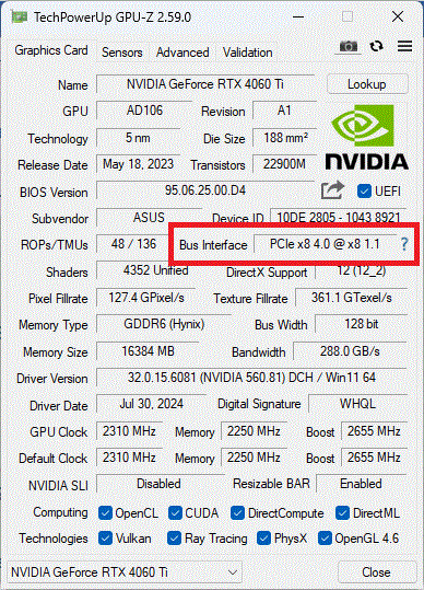

Ohne Last fällt PCIe in den Sparmodus um Strom zu sparen, hast du keinen Last auf der Karte dann ist die Anzeige korrekt.
Völlig normal, ist der Stromsparfunktion geschuldet, dies gibt es schon ewig.
Wenn du eine Grafiklast anwendest, Beispielsweise ein Benchmark im Fenstermodus, du nebenbei GPU-Z laufen lässt, wirst du sehen das sich die Zahlen so verändern wie sie sein sollen.
Reaktionen: JumpingCat, klickpix und Clark79
Alles in Ordnung. Im Idle taktet sich PCIe runter.
Wenn du 8x @ 4.0 unter Last erreichst, ist alles gut.
Wenn Lanes für andere Geräte draufgehen würden, dann würde sich die linke zahl ändern. Also z.B. 4x @ 4.0.
Die rechte Zahl ist die Geschwindigkeit, also PCIe 4.0 die würde sich dadurch sowieso nicht ändern.
Außerdem hat die Karte eh nur 8 Lanes und dein Anschluss am Mainboard bestimmt die üblichen 16 Lanes. Also könntest du so oder so schonmal 8 Lanes entbehren und hättest immernoch volle Leistung.

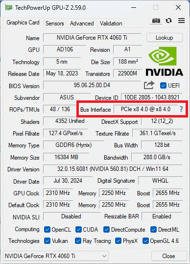

Starte mal den Render Test (das Fragezeichen) und stell auf Vollbild
Reaktionen: Reaper75 und klickpix

auf das ? klicken!
Reaktionen: JumpingCat, Clark79 und klickpix
@BmwM3Michi Au Backe - das ist mir jetzt peinlich :)
Jetzt habe ich es gesehen und es wird auch gut erklärt warum der Bus Interface schwankt.

Ich habe es eben mit dem GPU Passmark-Test überprüft und es passt wie du es beschrieben hast. In meine mFall arbeitet die GPU so wie sie sollte.
Vielen Dank für den Support.
