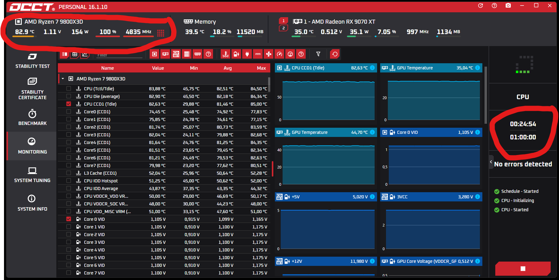

Nachdem ich von meinem AMD 7500F nun auf einen 9800X3D gewechselt bin, habe ich natürlich erstmal einen Stabilitätstest gemacht.
Ich habe knapp 30min den OCCT CPU Stabilitätstest ausgeführt.
Dort ist mir aufgefallen das die CPU quasi durchgängig 83°C - 85°C hat und der Takt nicht über 4835 Mhz hoch geht!
Sollten dort nicht eigentlich 5200 Mhz anliegen?

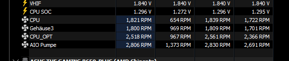

Die AIO Pumpe, alle Gehäuselüfter und die Lüfter des AIO Wärmetauschers liefen auf Volldampf (wie im Screenshoot zu sehen).
Als Wärmeleitpaste habe ich die Polartherm by Thermal Grizzly PT X10 dünn aufgetragen und gleichmäßig dünn verstrichen.
Was sagt ihr dazu?

Moin,
kommt drauf an welcher Befehlssatz verwendet wird. Allcore 5.2GHz wirst nur bei SSE oder AVX erreichen.
Mit deinen 4.8Ghz wird der wohl AVX2 oder AVX512 vewenden.
Gruß
Nicht wenn du im Powerlimit hängst. Warum quält man eine CPU eigentlich mit solchen irrsinnigen Tests. Lass halt Cinebench und von mir aus paar 3DMark Benchmarks laufen und dann nutze die CPU einfach zum spielen.

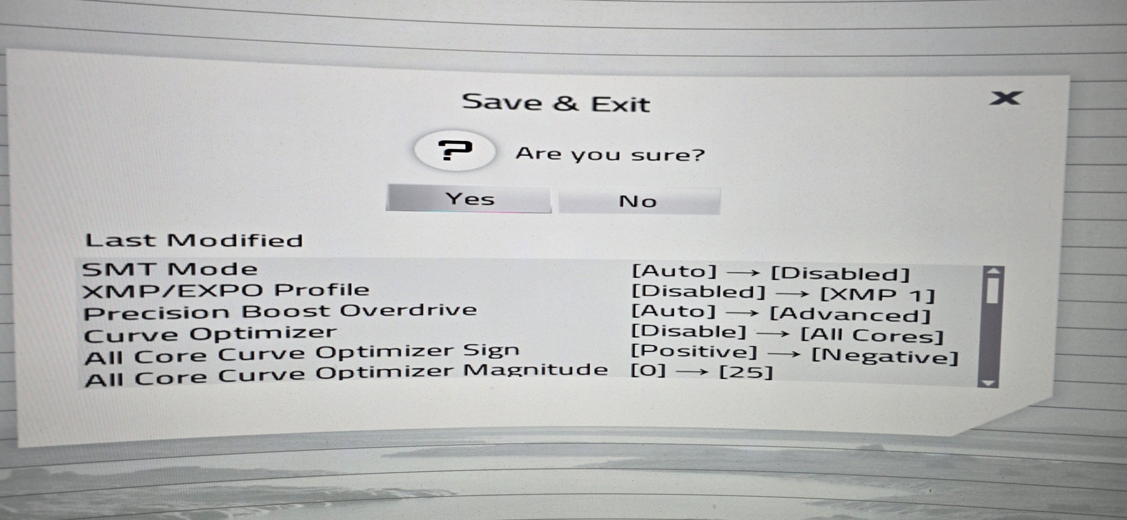

Meiner wurde auch sehr warm bist ich das hier eingestellt habe, hab so ca im Spielen 55° bzw die Temeratur ist um einiges gesunken,.

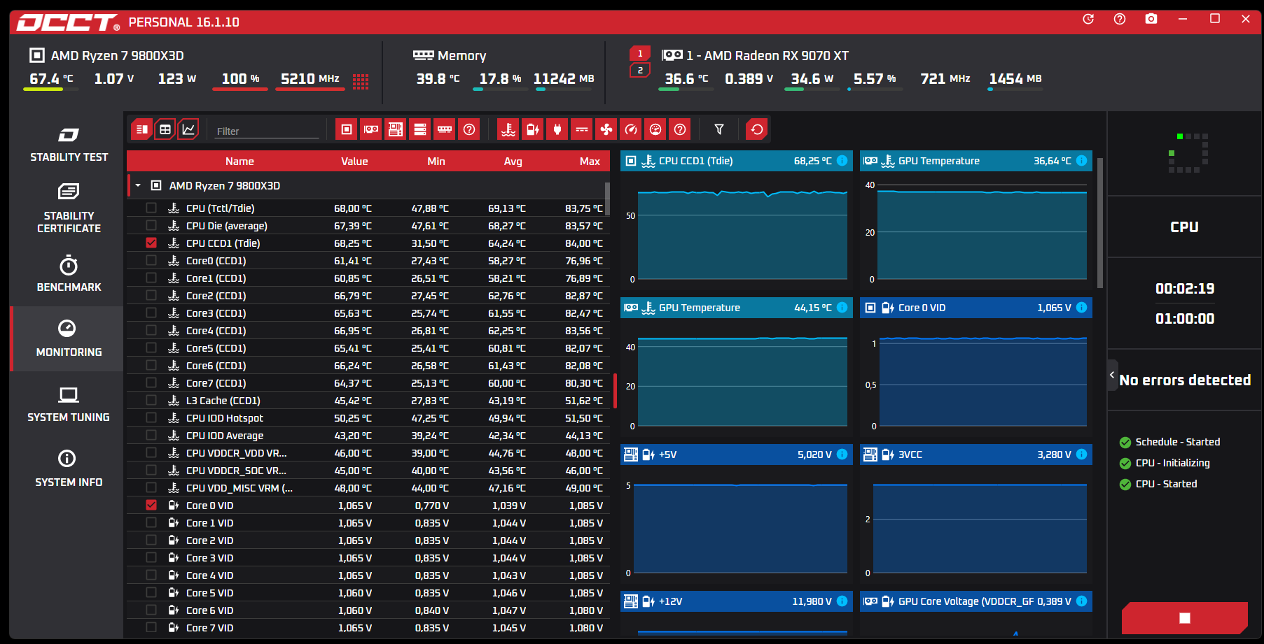

Ich habe gerade mal im Curve Optimizer CO-20 gesetzt und laufe nun bei selben Temperaturen schon auf 5075 Mhz. bei 1,09V und 156 Watt.
Was meint ihr, wie viel ich normalerweise runter gehen kann?
Bisher ist OCCT stabil!
Weder die Screens in #1 noch in #6 erreichen das Powerlimit von 162W, da spielen andere Dinge rein.
@djducky Das Powerlimit ist halt nicht alles.
Die CPU rennt hier einfach ins Limit und der Grund wurde in #2 halt schon genannt. Das zeigt btw. auch die Tatsache, dass hier trotz CO-20 noch immer 156 Watt bei rumkommen ;)
Er ist hier am Powerlimit.

Wenn das Powerlimit 162W ist und er 154W hat, dann ist er nicht im Powerlimit. Es ist irgendeine Variable, die damit zusammenhängt, ja: wahrscheinlich die von dir angesprochenen Dinge in #2. In #6 sind es über 30W weg vom Powerlimit und der Kollege hat ne höhere Spannung und höheren Takt.
Eben weil bin/bash hier augenscheinlich nicht AVX2/AVX512 laufen lässt, sondern "nur" SSE/AVX. Das ist dann vergleichbar mit Cinebench. Die 130 Watt passt jedenfalls zudem, was man mit CO 20-30 im Cinebench aus dem 9800X3D gezogen bekommt.
Da rennt die CPU aber halt auch, egal ob mit UV oder nicht, eben auch mit 5.225 MHz.
Siehe #10.
Die 5.225 MHz bekommt man mit AVX2/AVX512 halt nicht aus dem 9800X3D gepresst. Nicht Stock. Und augenscheinlich reicht es selbst mit Undervolt auch nur für etwas mehr als 5 GHz.
