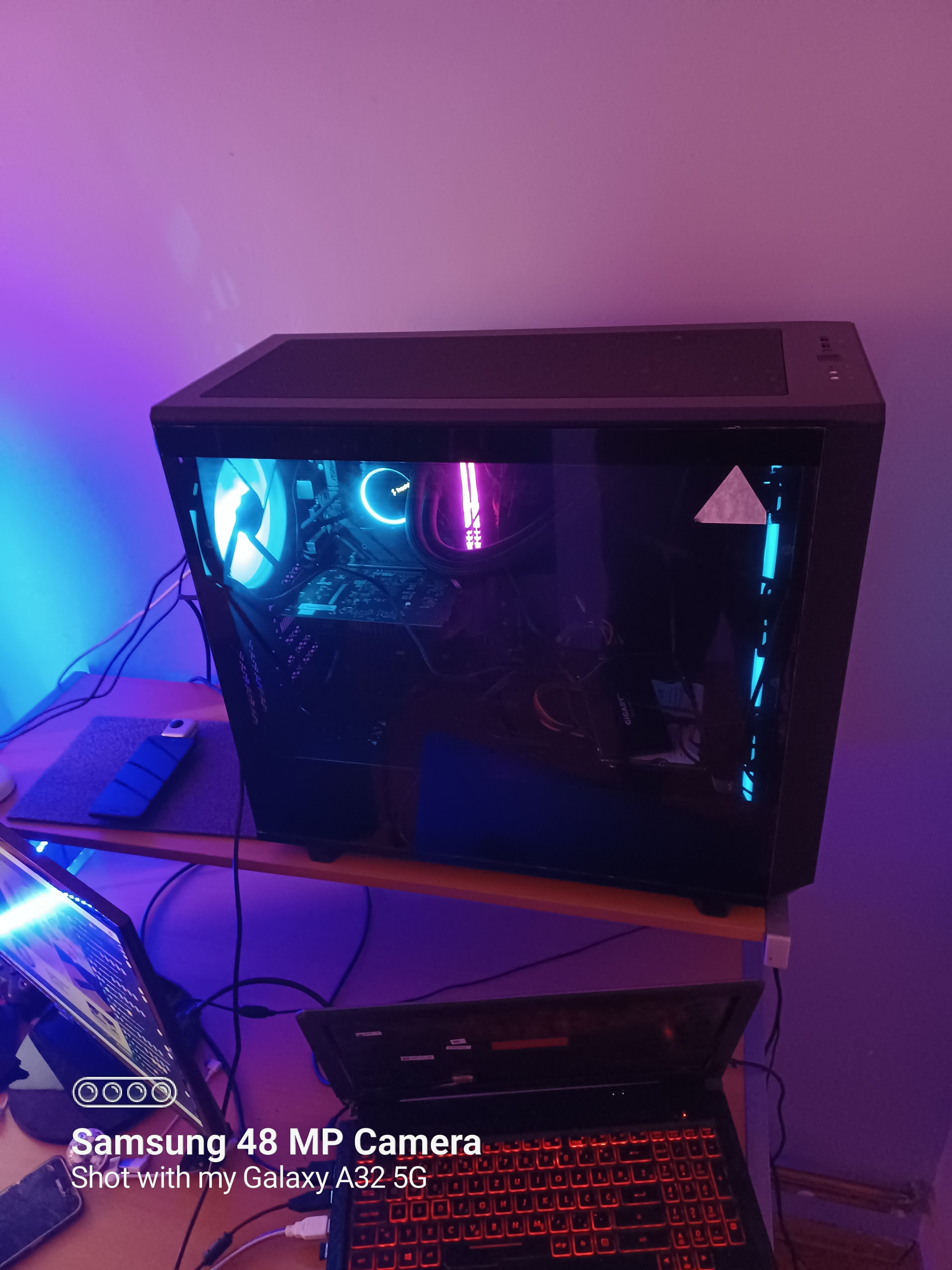

hier ein bild vom meinem fractal meshify 2 und fractal celsius 360+ rgb
die luefter sind erste klasse, ab 400rpm, leiser als die beim noctua nh d15 den ich hatte unter last!
Reaktionen: ni66ler5
