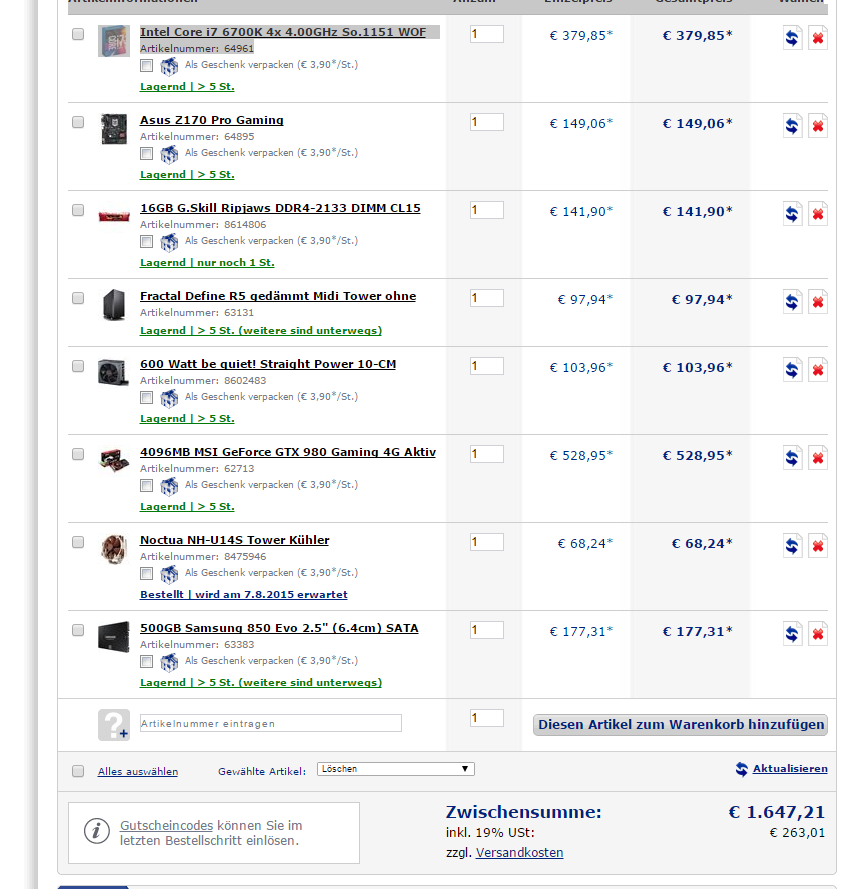

ich brauche einen neuen Computer der zwischen 1500€ - 2000 € liegen darf. Ich brauche alles außer Festplatten.
drin sein sollte
I7-6700K
DDR 4-2133 16 oder 32 GB
so leise wie möglich bitte ^^ also ein gedämmtes CASE sollte es sein
für Hilfe und Vorschläge wär ich echt dankbar

Dann fang schonmal an und stell was auf gh.de zusammen und poste das Ergebnis hier. Wir helfen dir dann schon entstehende Probleme zu erklären und beheben.
PS: wenn DDR4, dann 2660+
P.S bei dem RAM kann man natürlich selbstverständlich auch schnelleren verbauen !
Bei der Grafikkarte ist leider die R9 Fury (Non X) leider noch überteuert, ansonsten hätte ich diese empfohlen !
Die Zusammenstellung solltest du ihn mehrfacher Hinsicht noch überarbeiten. Selbst wenn man DDR4-2133 will, dann ganz sicher nicht dieses.
Ich würde bei der Graka die 980Ti nehmen, ist zwar teurer aber wäre ja immer noch im Budget.
Kommt aber natürlich drauf was man mit dem PC vor hat
Ja mehrfach: Netzteil, SSD, eben RAM, Kühler. Eben fast alles.

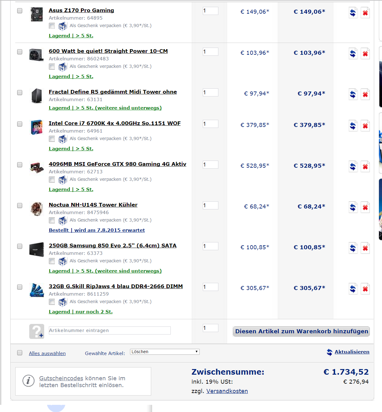

meine Fragen:
- Ist der Ram so gut ? Warum 2666er ?
- Reicht das Netzteil?
- ist der CPU kühler gut ? Welcher wäre besser/leiser?
beim Mainboard würde ich lieber das MSI Z170 KRAIT GAMING nehmen - was sagt ihr dazu ?

ist das System so wie es da ist laut wie ein Rasenmäher? Wenn ja was kann ich tun ^^
Vielen dank im Voraus!

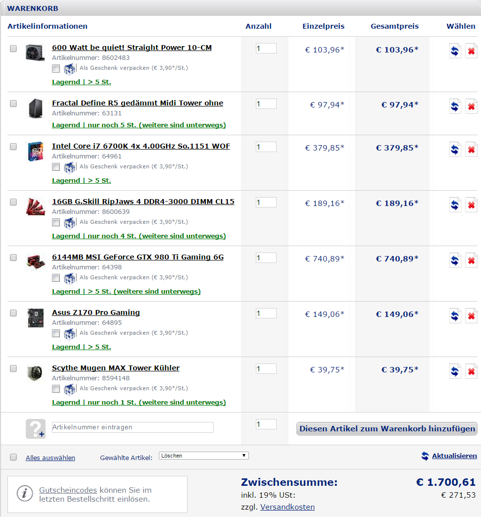

Hallo Nio,
Würde bei 1440p definitiv die 980 gegen eine 980 TI tauschen und dafür kannst Du beim Speicher und evtl wenns sein muss noch am Mainboard ein bischen sparen. Die Grafikkarte wirst Du am meisten merken. Auch I5 statt I7 dafür Ti statt normaler 980 würde Performance mehr bringen derzeit rein Gaming technisch wenn der Gesamtbetrag nicht steigen soll.
Sieht gut aus!
Mein Gegenvorschlag:
Gold zertifiziertes Netzteil und die Pallit hat noch ein bischen mehr Standard takt und kommt hier sehr gut an im Forum plus ist günstiger, ansonsten ists ja fast das gleiche wie bei dir. Ob die 3000 MHZ Riegel nötig sind ist schwer zu beurteilen. Schaden können Sie sicher nicht.
Sehe gerade deine Speicherriegel sind kaum teurer. Würde die auch nehmen.

Bei 2000 würde ich persönlich genau so einkaufen:
Aber es muss natürlich am Ende Dir gefallen ;)
K ist nicht das leiseste evtl lieber gedämmtes Gehäuse.

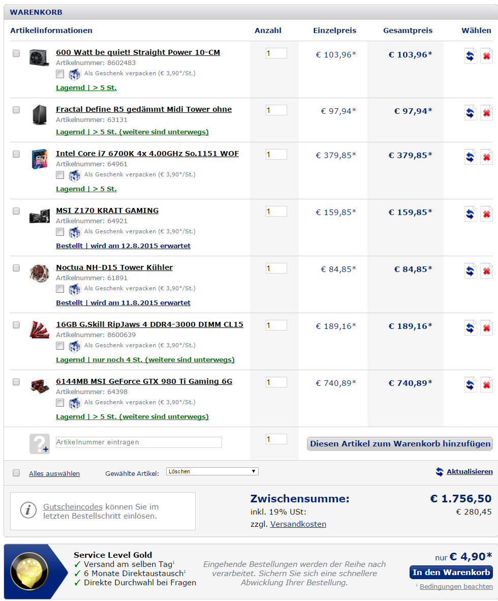

so wenn keiner mehr einwende hat dann wirds wohl das hier werden.
Meine Frage noch:
Ist der Ram so tauglich ?
