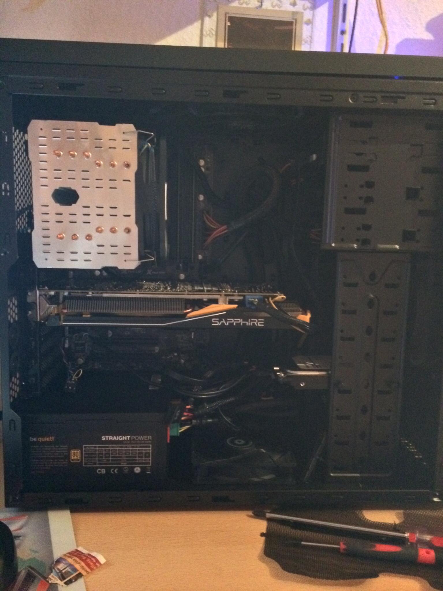

Nun sind alle Teile da. Bin gerade dabei die Lüfter einzubauen. Ich habe vorne an der Front unten (Uhrzeigersinn) eingebaut. Wo soll ich den anderen 120mm einbauen?
Gehäuse shinobi bitfenix
Der PC läuft und bisher alles gut :)

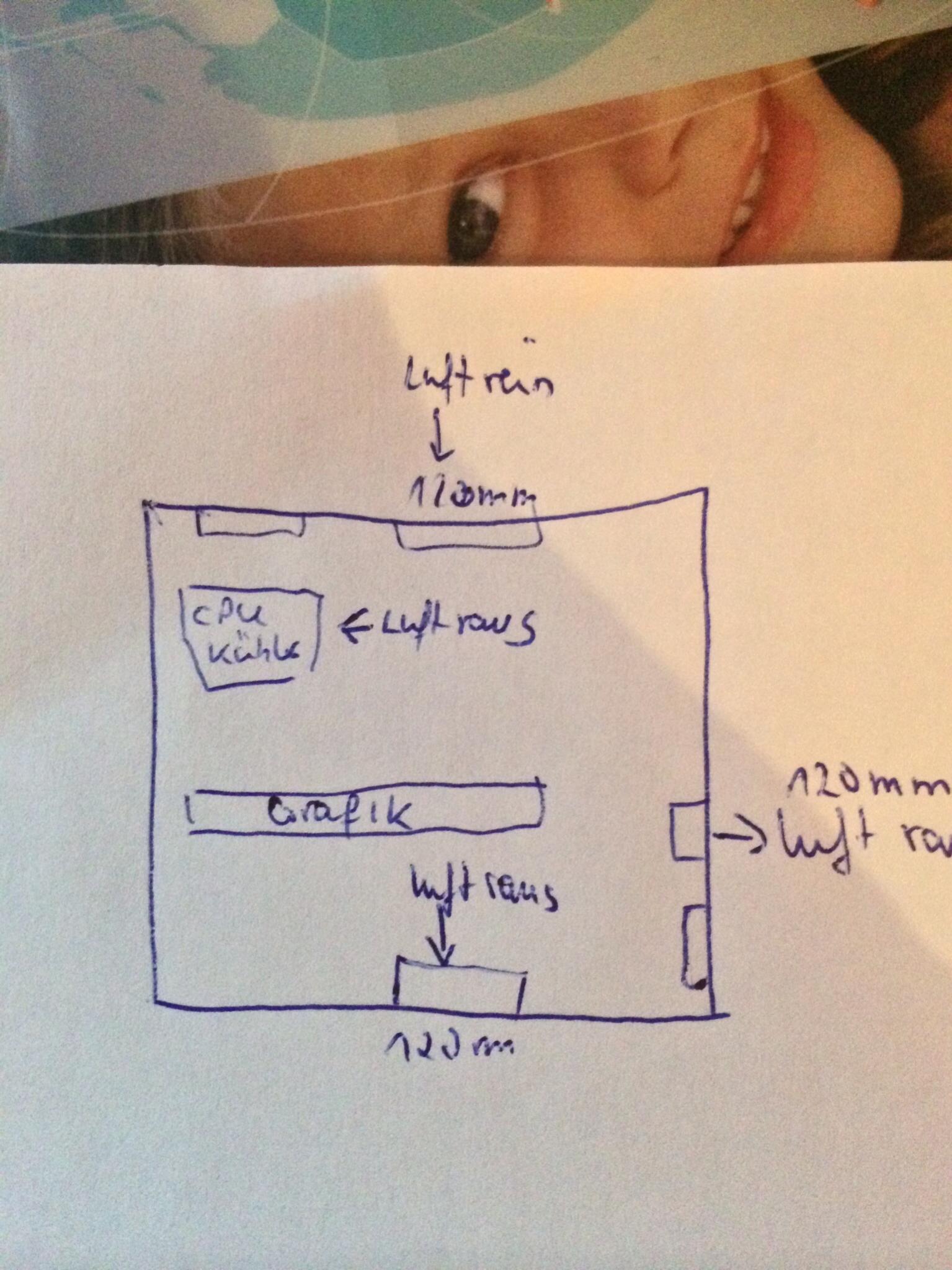

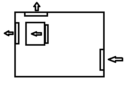

Ich habe die Lüfter angebaut und es ist ja wichtig einen guten Luftstrom zu haben. Ich möchte gerne wissen, ob es so stimmt.
Bei meiner Ahnung wohl nicht :D ... Siehe Bilder
Zusätzlich hab ich noch eine Skizzierung gemacht.

Freut mich das die Kiste läuft!
Wie schon erwähnt, genau falsch rum :D
Vorne rein, auf die HDD und hinten oder oben raus. Den Lüfter am Boden kannst du ausbauen, der hat gar keinen Sinn.

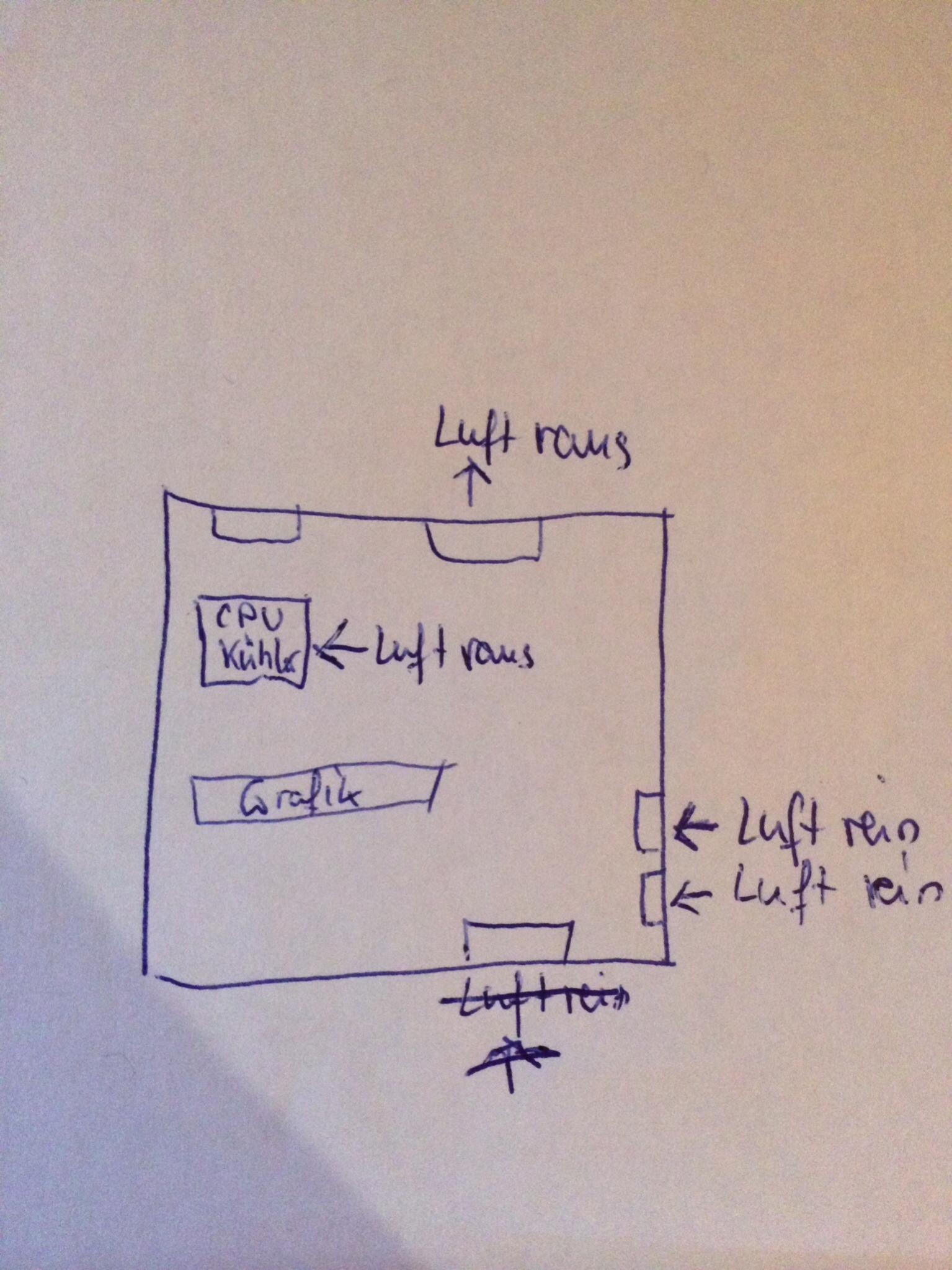

Habe ich mir gedacht. Neues Bild und hoffe nun alles richtig :)
Habe den am Boden rausgenommen und den an der Front getan. Habe dann zwei Lüfter bei der hdd mit Luft rein.

Es wäre aber besser den oberen Lüfter über den CPU Kühler zu platzieren, oder eben direkt hinter dem CPU Kühler, denn genau dort wird es am wärmsten.
Vorne müssen nicht unbedingt 2 Lüfter sein, kannst ja dort lassen, aber einen abschalten, macht nur unnötig Lärm.
Besser wärs sogar wenn 2 rausblasen und nur einer rein, so entsteht ein Unterdruck im Gehäuse und alles bleibt schön kühl.
Also könntest oben einen über den CPU Kühler und einen hinter dem CPU Kühler montieren.
Danke dir. Jetzt hab ich es verstanden. Wieder eine Erfahrung mehr :)
