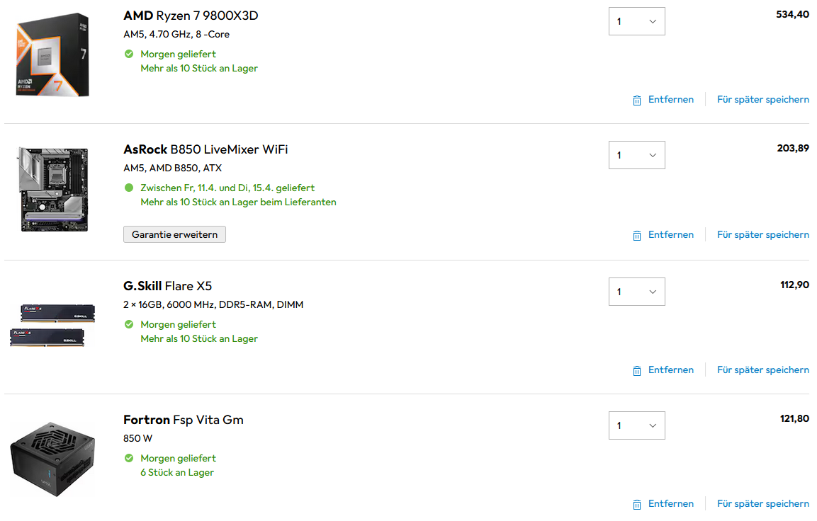

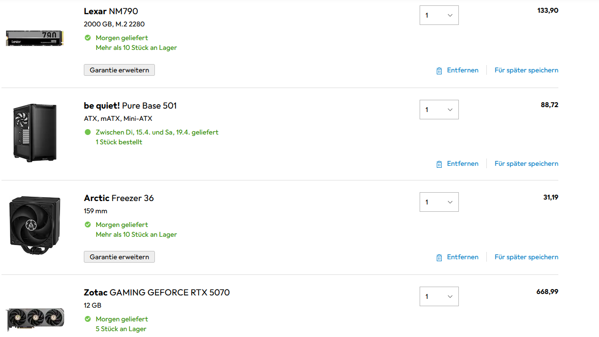

@Mapuu könnte in etwa dann so aussehen bei Galaxus und wären da laut Warenkorb bei knapp 1900€
@Mapuu ansonsten könntest du noch ne etwas schnellere (5% zur 5070) RX9070 mit 16GB VRam nehmen, aber die 12GB reichen für FullHD noch dicke die nächsten Jahre: https://geizhals.de/asus-prime-radeon-rx-9070-oc-a3430253.html?hloc=de&hloc=uk
nehmen sich im Grunde beide nichts, außer du hast vor ggf. auf einen WQHD Monitor in Zukunft zu wechseln, da würde ich dir aber eher eine 15% schnellere 9070XT empfehlen: https://geizhals.de/powercolor-hellhound-radeon-rx-9070-xt-a3397516.html?hloc=de&hloc=uk
https://geizhals.de/sapphire-pulse-radeon-rx-9070-xt-11348-03-20g-a3429991.html?hloc=de&hloc=uk
