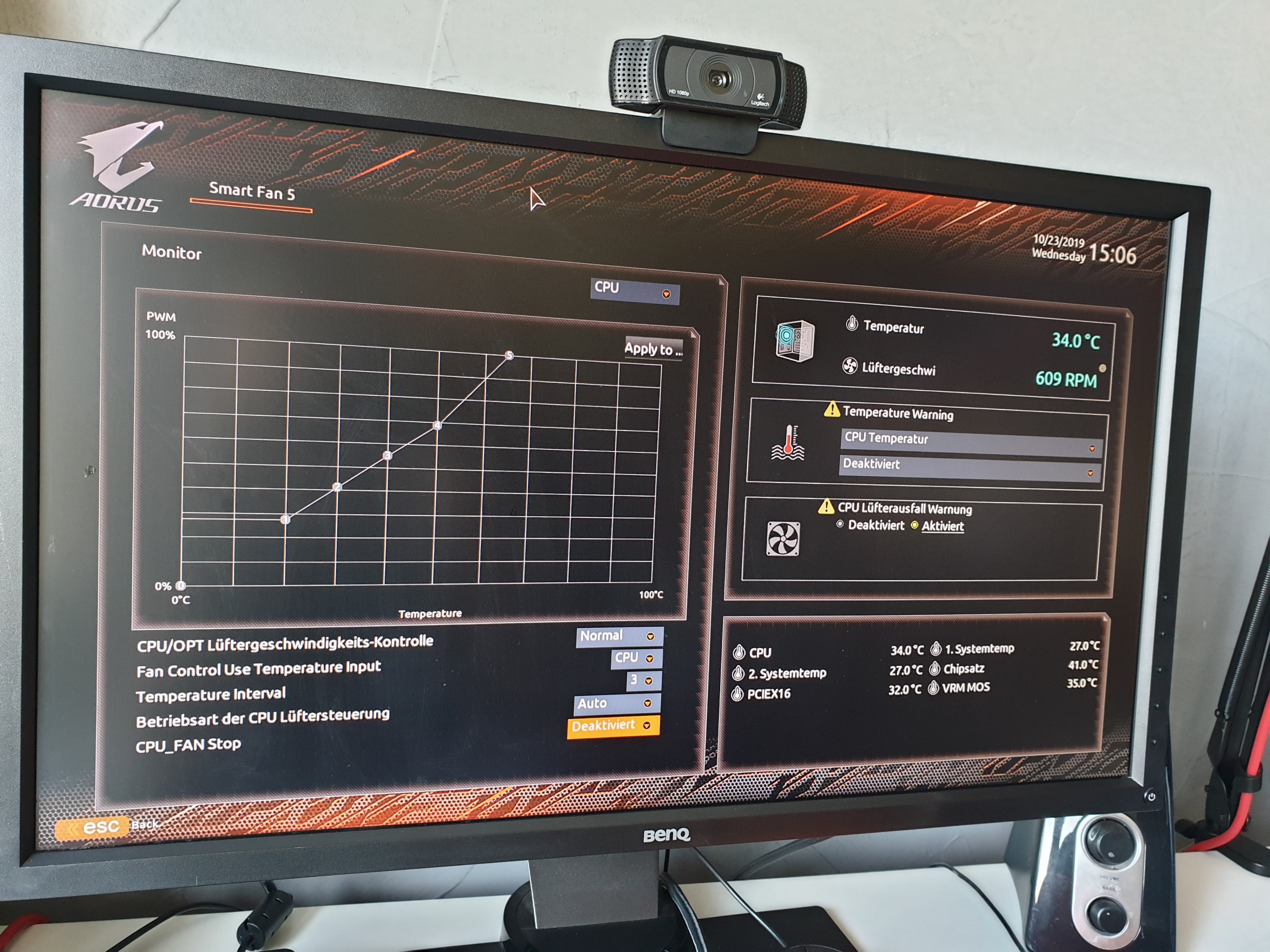

Die empfohlene Lüfterkurve? Also Pi mal Daumen: Niedrige Drehzahlen bis 60°C und dann langsam ansteigen lassen auf 100% bei 80°C. Die sollen halt leise laufen und unter Last dann gut kühlen. Das musst du aber für deine Komponenten selbst herausfinden, wie die optimale Kurve aussieht. Einfach testen!

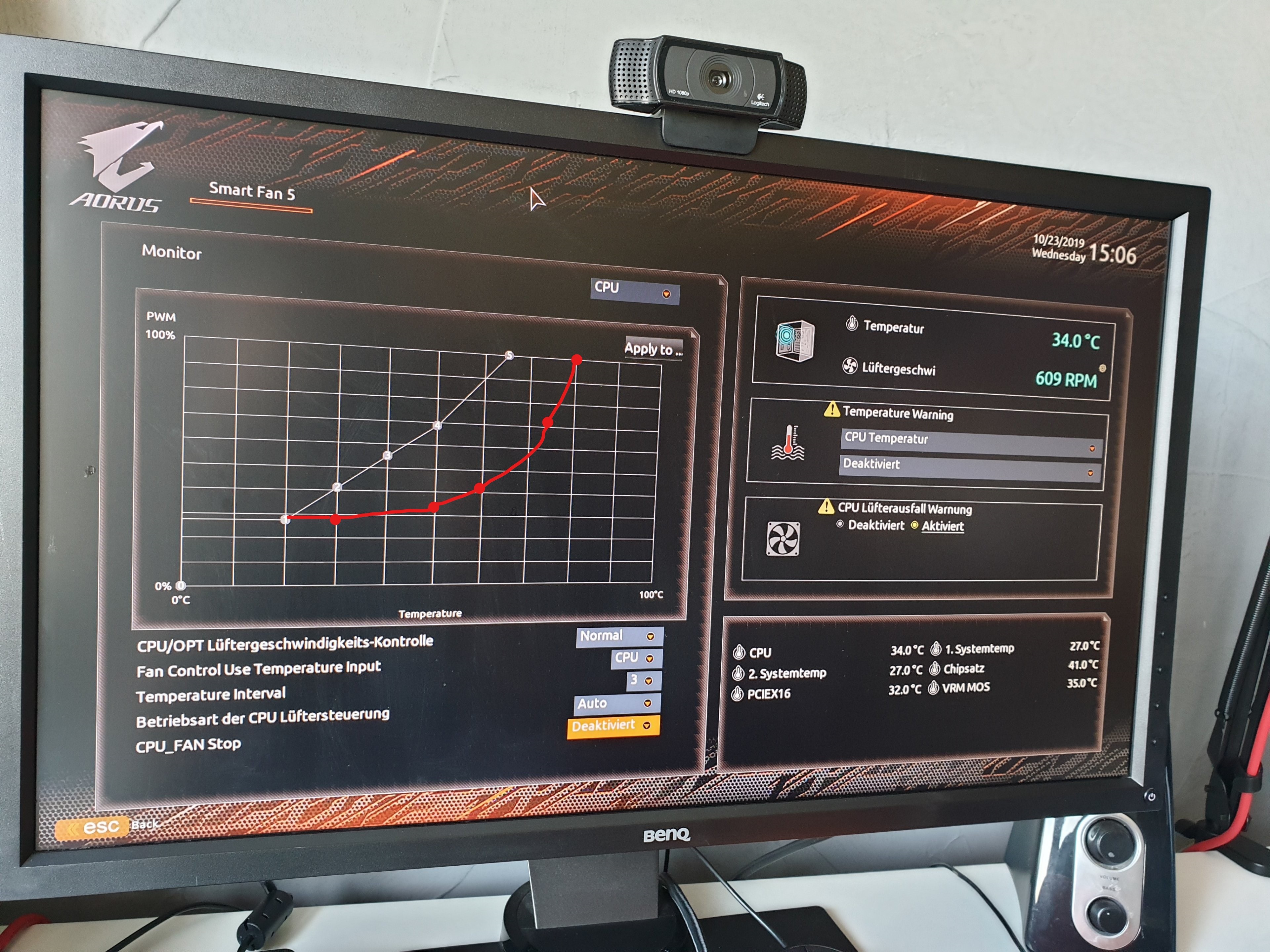

So. Da bin ich jetzt. Fällt irgendetwas auf? :rolleyes:
Nun?
Sollte ich irgendwie nur die Temperaturwarnung anmachen? xD
CPU_OPT ist bei mir gar nicht angeschlossen.
Der Chipsatz läuft dann unter CPU?
Drehen sich denn beide Lüfter auf dem Scythe? Dann sind auch beide angeschlossen. CPU_OPT ist, glaube ich, ein zweiter Anschluss für einen zweiten CPU-Lüfter mainboardseitig, aber du hast ja beide via y-Kabel angeschlossen, dann ists egal. Temperaturwarnung kannste anmachen oder auslassen, der Prozessor wird so oder so merken, wenns ihm zu heiß wird.

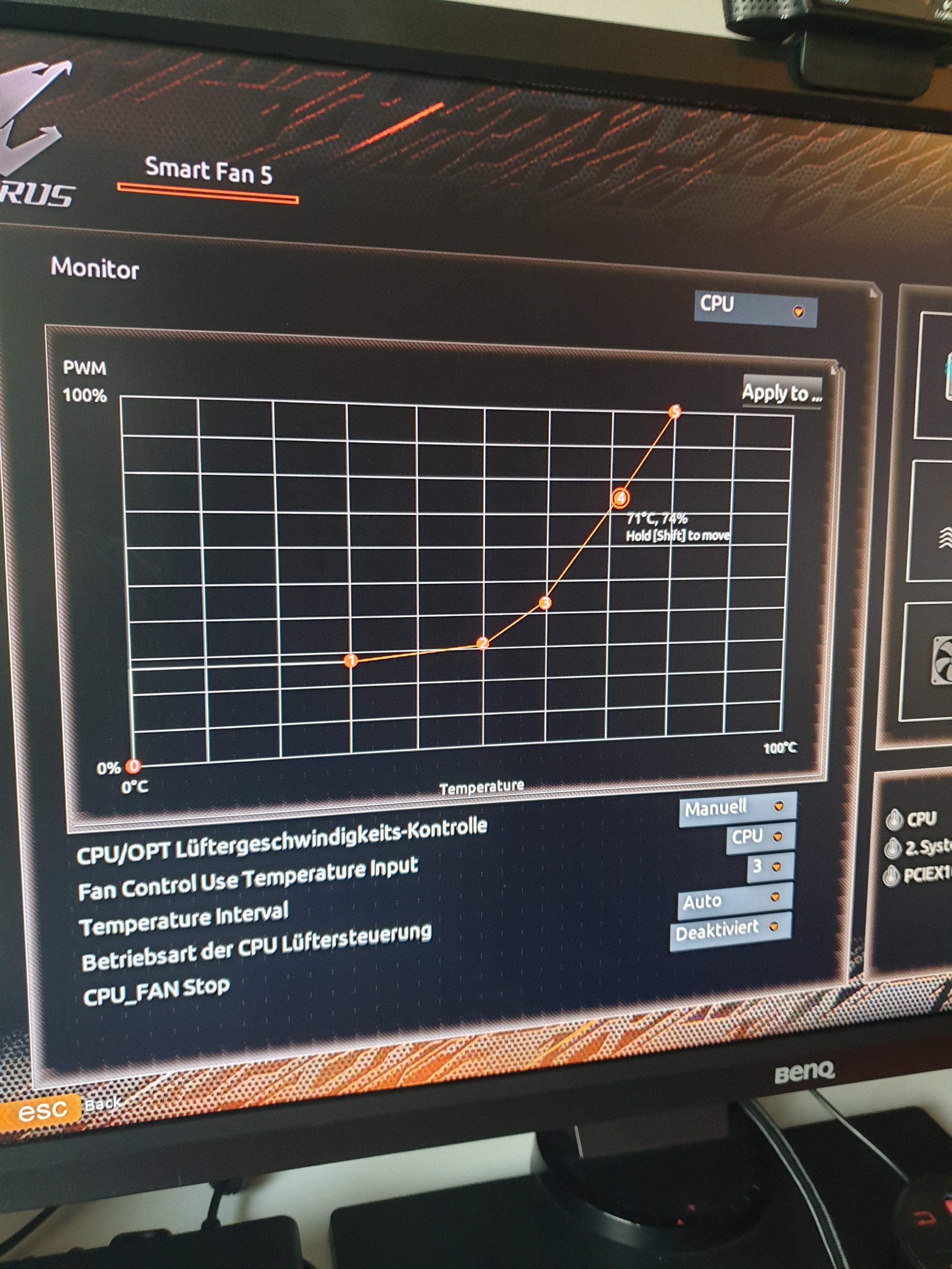

Was hältst du von dem neuen bild?
Der Chipsatz Lüfter rennt dennoch wie n gestörter 😂
Und wie gehen die graka Lüfter an?
Halt die Kurve bis 60°C flach! Der Höcker da bringt dir gar nichts.
Du musst neu booten, nachdem du das Silence-Profil für den Chipsatzlüfter eingestellt hast.
Wenn deine Graka einen Zero-Fan-Mode hat, gehen die erst an, wenn die Graka arbeiten muss. DAS wirst du dann bestimmt merken! Und die kannst du auch nicht im Bios einstellen, dafür nimmt man entweder den Wattman von AMD oder den Afterburner von MSI.

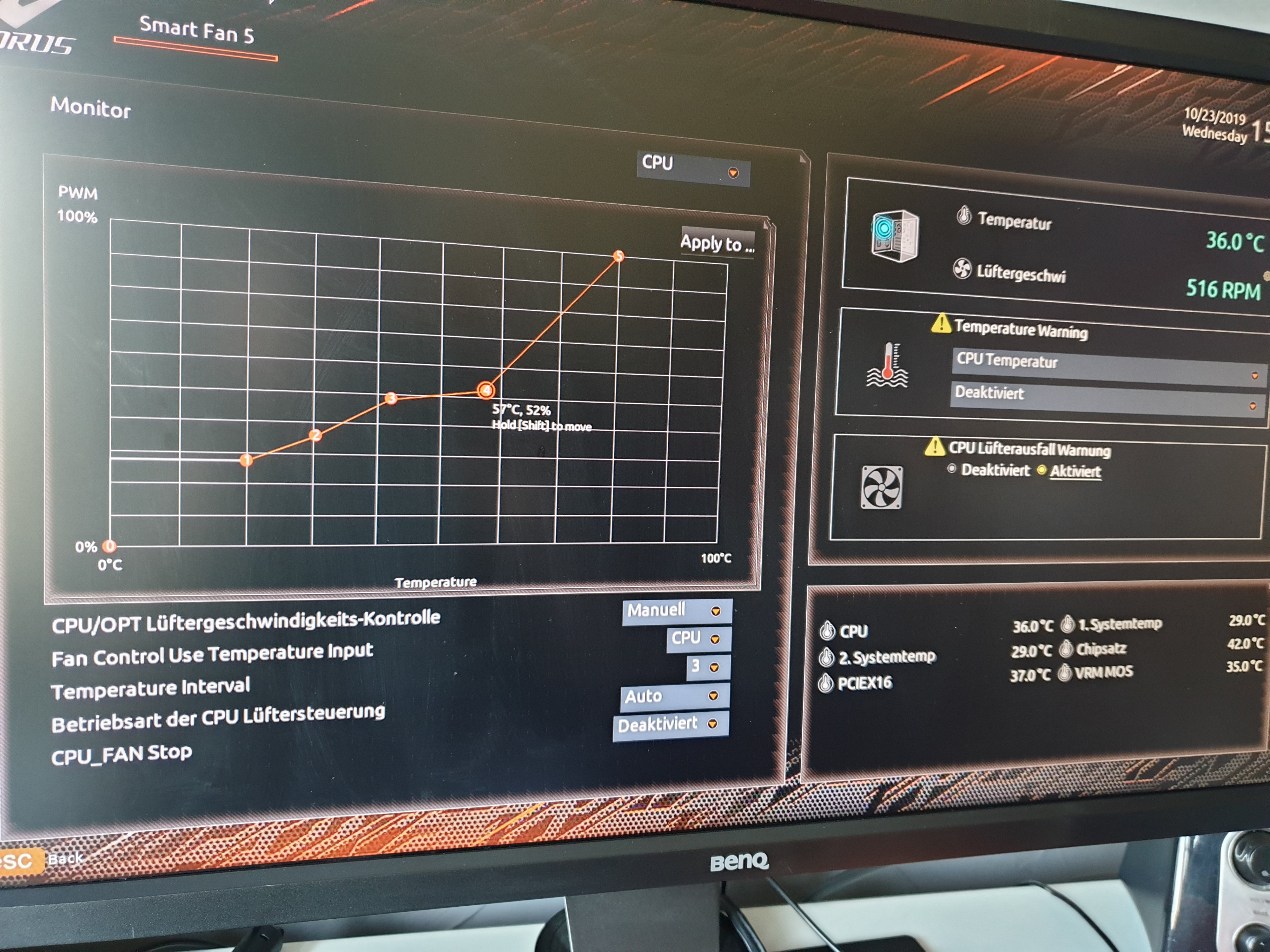

So? Sonst noch was?..
Den Temperature Intervall den stell ich auf?

Also die Lüfterkurve gefällt mir jetzt gut! Musst du halt schauen, ob sie sich so bei dir in der Praxis bewährt, evtl. musst du noch nachjustieren. Zu dem Chipsetlüfter: Eigentlich müsste der bei eingestelltem Silent-Profil ruhig sein. Die Positionierung unterhalb der Graka ist sogar vergleichsweise gut. (Bei manchen x570 Asrock- und Asus-Boards werden die Chipsetlüfter von der Graka verdeckt - das sind echte Fehlkonstruktionen). Die GPU-Lüfter pusten ja nach oben, Richtung CPU. D.h. der Chipset-Lüfter wird da relativ wenig von betroffen.
Alles in allem ist die Lösung mit den Chipsetlüftern so...geht so. Aber da kann man nichts machen, wenn man sich für ein x570-Board entschieden hat.
Aber vielleicht können hier die Gigabyte-Spezialisten mal was zu den Chipsetlüfter-Profilen sagen?

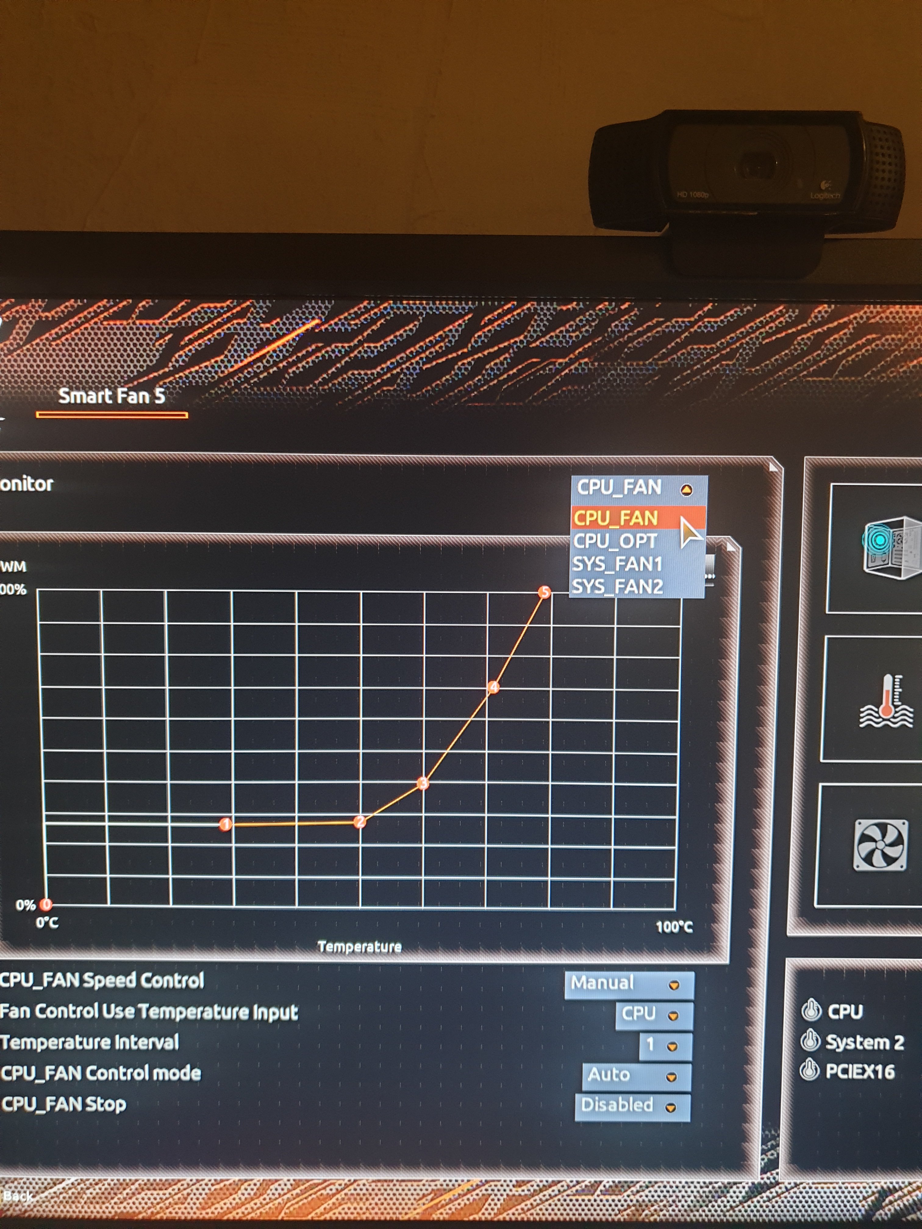

Ruf mal das "Smart Fan"-Menü im BIOS auf und geh mal
1. auf die Optionen bei "Monitor". Auf den Bildern bisher stand da "CPU". Was lässt sich da ändern. Berichte!
Das sind die Möglichkeiten..
