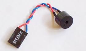

Wenn du keinen Speaker (siehe Bild) angeschlossen hast, piept auch nix.
Du könntest noch ein CMOS-Reset versuchen. Siehe Handbuch zum Board Seite 23, Punkt 18.

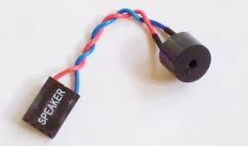

Wo kriege ich so nen Sneaker her? O.o

Am System-Panel-Header; siehe Handbuch zum Board, Seite 21, Punkt 12.

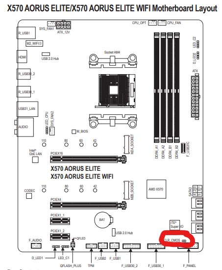

Ich würde es eher so machen, wie im Handbuch zum Board Seite 23, Punkt 18 (CMOS-Reset) beschrieben. Es wird eine kleine Steckbrücke kurz umgesteckt.

Probier erstmal das mit dem Clear CMOS. (Ca. 30 Sekunden die rot markierten Pins kurzschließen.) Dann neu booten. Wenn das nicht hilft, das alte BIOS aufspielen (so wie du das BIOS-Update gemacht hast). Neu booten. Und berichten!

Der Hersteller hat dir die Möglichkeit gegeben und alles so gebaut, dass nix passiert. So lange du dich an die Anleitung hältst. Laut Handbuch geht das so:
"18) CLR_CMOS (Clear CMOS Jumper)
Use this jumper to clear the BIOS configuration and reset the CMOS values to factory defaults. To clear
the CMOS values, use a metal object like a screwdriver to touch the two pins for a few seconds.
• Always turn off your computer and unplug the power cord from the power outlet before clearing
the CMOS values.
• After system restart, go to BIOS Setup to load factory defaults (select Load Optimized Defaults) or
manually configure the BIOS settings (refer to Chapter 2, "BIOS Setup," for BIOS configurations)."
