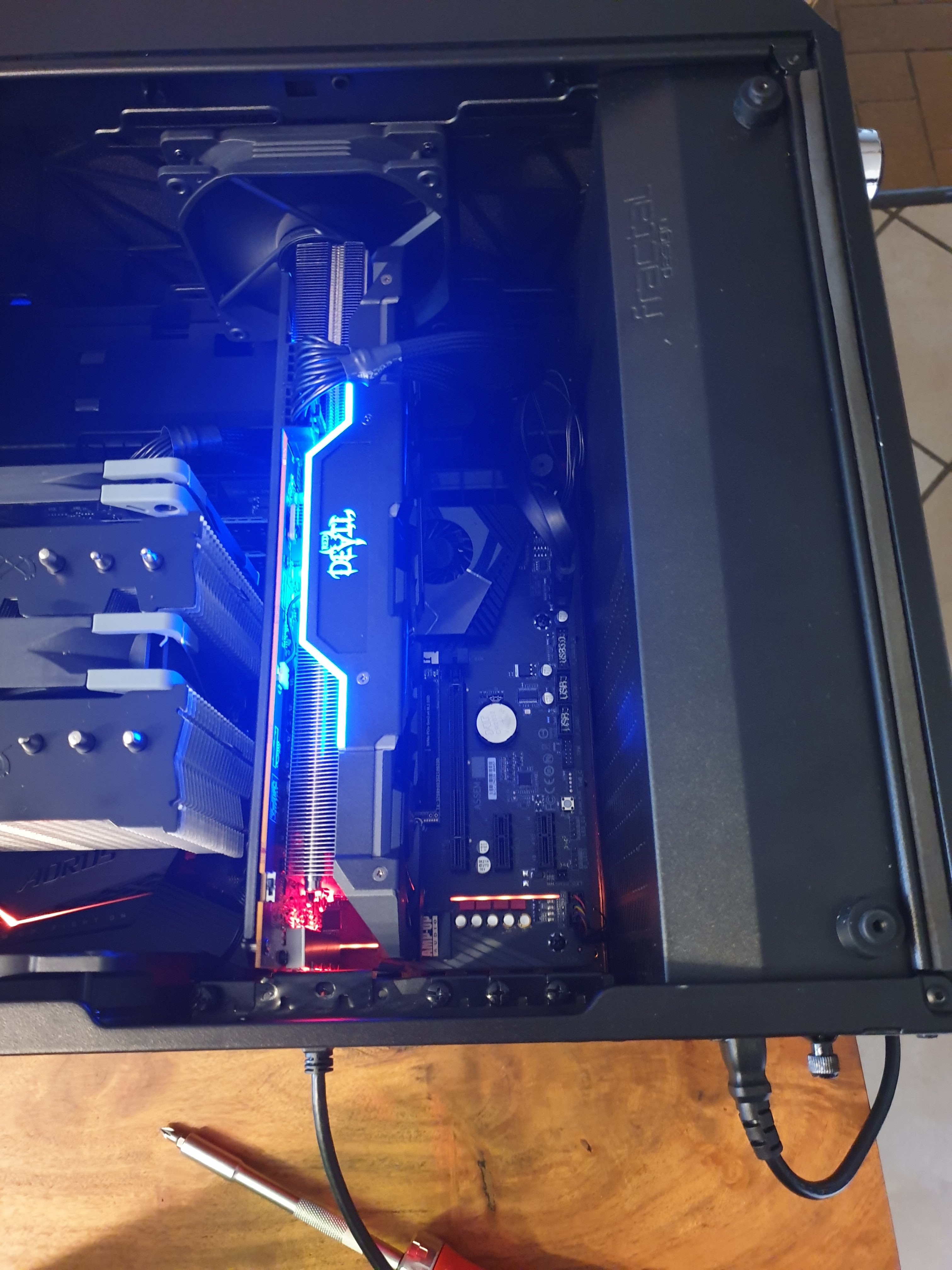

Ich konnte seit gestern ohne Probleme zocken. 6 Stunden DayZ 2h Pubg heute Fifa und Mitten in Fifa gehen beide Bildschirme aus und der PC kommt nicht mehr klar.
Aller Geräte haben weiterhin Saft, nur die Bildschirme bekommen kein Bild mehr.
Ich verzweifele langsam wirklich. Ich weine.
Was könnte das denn jetzt schon wieder sein???????
Ist es die Grafikkarte? Was könnte es sein.
Ich will langsam einfach nicht mehr.
Soll ich die Grafikkarte zurückgeben? Einfach auf RtX umsteigen? Evtl. Ne nicht so fette, damit ich keine Probleme mehr mit dem einsetzen dank den x570 Chipsatzlüfters bekomme?
Ich heule einfach nur noch.
:pcangry: Lastet ein Fluch auf dir?
Also: Monitorkabel abziehen, alle, und dann einen Monitor mit dem HDMI- oder DP-Anschluss der Graka verbinden (je nachdem, welches Kabel du benutzt), neu booten. Wenn es schwarz bleibt, der Reihe nach alle Anschlüsse der Graka mit diesem Kabel durchtesten, dann mit dem zweiten Kabel.
Der Ton wenn CPU Mainboard und RAM drinne sind bieeeep biep biep biep
Ohne Ram kommt kein Ton
Lese gerade das heißt Grafikkarte fehlt. Setze die jetzt noch ein!
Heißt aber schon mal, das es nicht CPU Ram oder Mainboard sind?
Grafikkarte ist eingesetzt und trotzdem. 1 langer 3 kurze.
Heißt es ist die Grafikkarte?
Dann werde ich sie wohl retour schicken.
Ich überlege wirklich welche ich dann holen soll. Ob ich nicht doch einfach auf 50€ scheiße und ne RTX hole. Es war schon so eine Qual die 5700 in das Mainboard zu kriegen.

Ok. Dann ist sie defekt. Umtausch oder Kaufpreis zurückerstatten lassen.
Je nach Bauform hast du mit einer RTX natürlich genau die selben Probleme mit der Chipsatzkühlerabdeckung des Gigabyte, das sollte dir schon klar sein. Also von dem Umstand, dass es etwas schwierig ist, die Karten im PCIe-Slot einrasten zu lassen, würde ich jetzt nicht abhängig machen, von welchem Hersteller ich die Graka kaufe.

Ja, natürlich. Die ist gut, die passt auf dein Board (wenn auch mit Mühe ;)). Und ein kaputtes Exemplar kannst du bei der RTX auch bekommen, da steckt niemand drin.

Ich hab bei dem draufsetzen der Grafikkarte nur immer Angst irgendwann den Slot kaputt zu machen, zumal auf dem Mainboard nur einer ist und man wirklich drücken muss wie bekloppt....

Ich glaube nicht. Aber ein Defekt der Graka ist wahrscheinlicher als ein zerstörter PCIe-Slot.
Hast du noch eine alte Graka rumliegen, mit der du das testen könntest?

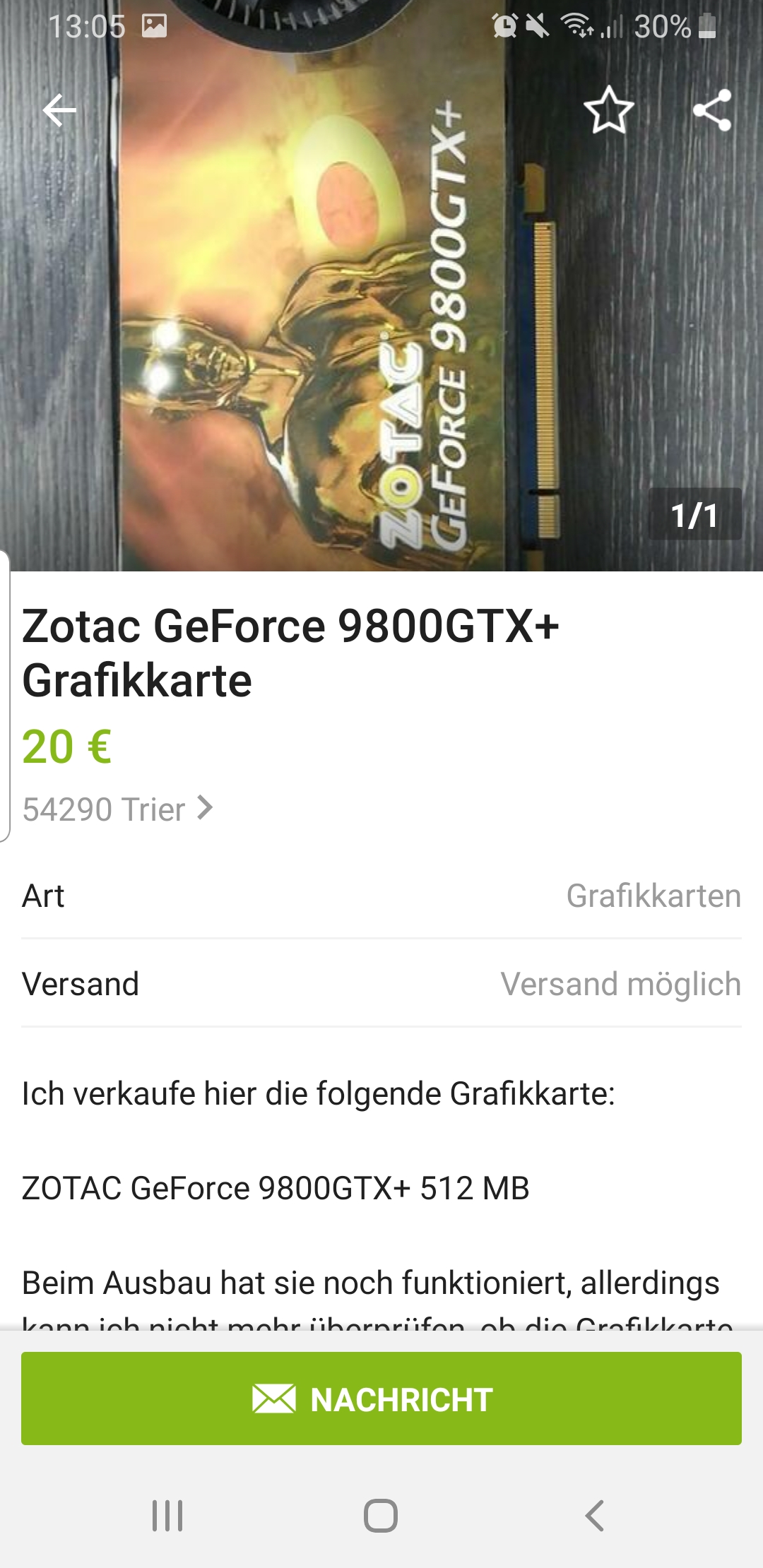

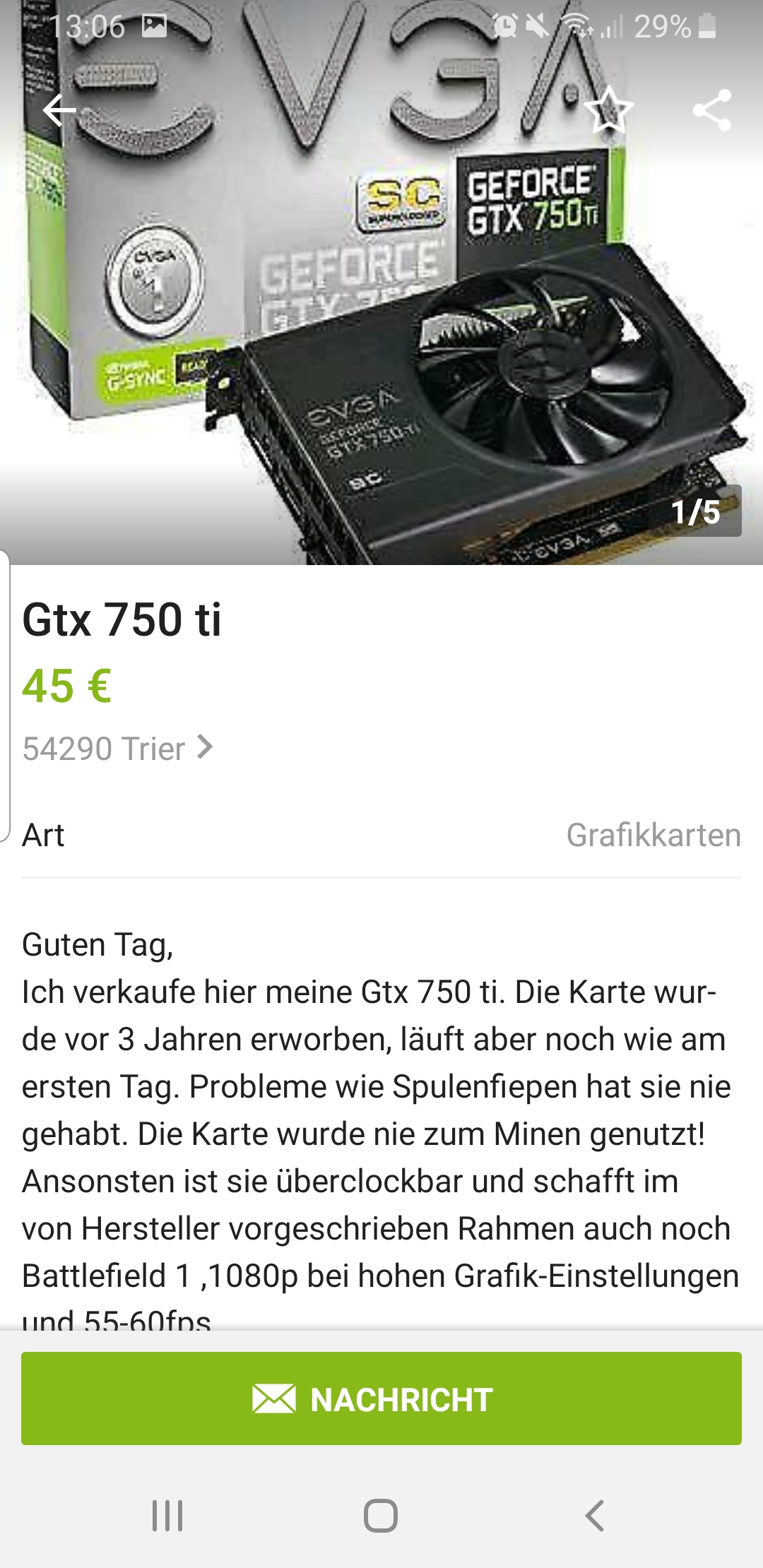

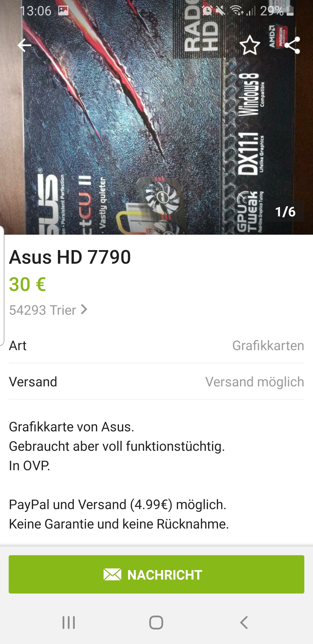

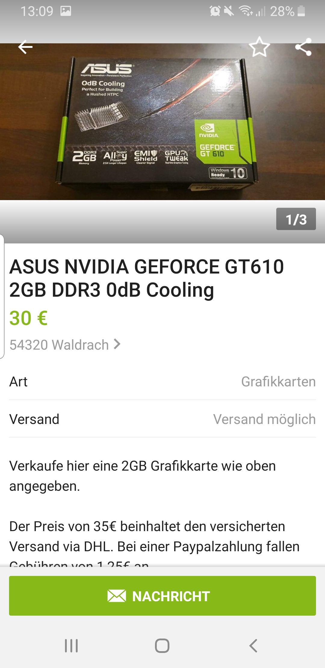

Bekomme ich irgendwo ne Popel Grafikkarte her die da reinpassen kann?
Würde eine dieser Karten für nen Test passen?
@gimmix
Müsste ja egal welche auch in den Pcie 16 Slot stecken können, oder?
