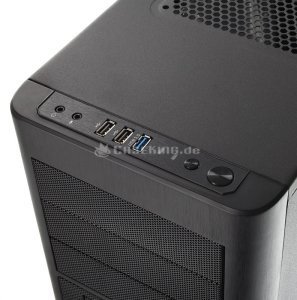

Du brauchst keinen Shinobi, wenn Du Geld sparen willst. Der Tower steht unterm Tisch und Du suchst Leistung für knappes Geld. Da gebe ich keine 55€ für ein Gehäuse aus. Ist aber Deine Sache :)
Ich habe z.B. noch eine "alte" 560Ti und kann alles auf hohen bis maximalen Einstellungen spielen, was der Markt so her gibt. System siehe Signatur. Die 660Ti ist in vielen Benches meist 50% schneller unterwegs. Also MIR würde das genügen.
Budget-Gehäuse Vorschlag:
http://geizhals.de/3r-system-r480-schwarz-a665060.html
Ist sogar mit einer kleinen Lüftersteuerung. Habe ich im 2. System verbaut.
Kein luxeriöses Gehäuse mit besonderen Features, aber es erfüllt den Zweck.
