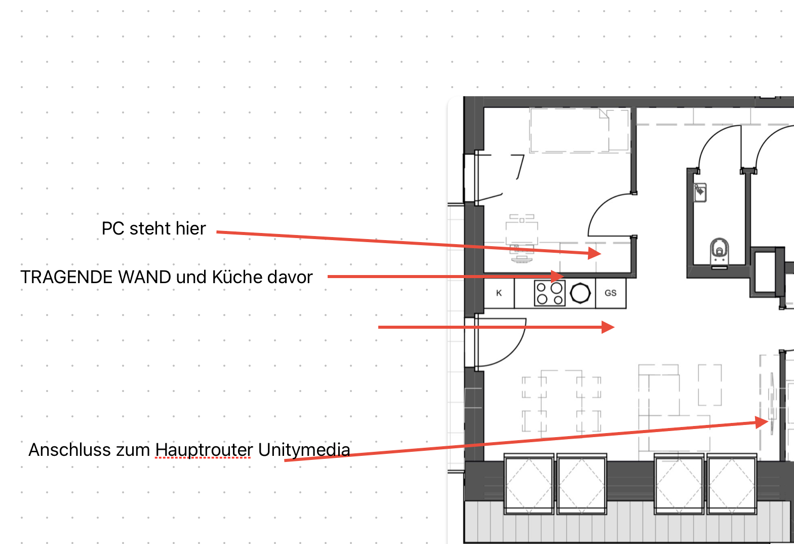

Reaktionen: inge70, testwurst200 und VDC
Wie lange ist das Signal weg bzw. wie zeigt sich die Instabilität?
Sind andere Störfaktoren ausgeschlossen?
Die Instabilität zeigt sich das manchmal nur 50-70 Mbit durchkommen oder ganz die Verbindung für paar Sekunden weg ging.
Mit dem Test Mesh System von Deco BE25 (PC direkt an einen MESH per Kabel) ging dann alles problemlos daher will ich ja grundsätzlich nur wissen welches der beiden Geräte hier nochmal besser Wäre...

Hoffe das schafft Klarheit
Ich würd probieren, den Repeater an der Rückseite vom WC zu setzen, also noch im gleichen Raum wie der Router.
Bin jetzt aber eher irritiert, das auf der kurzen Strecke ernsthafte Probleme auftreten.
