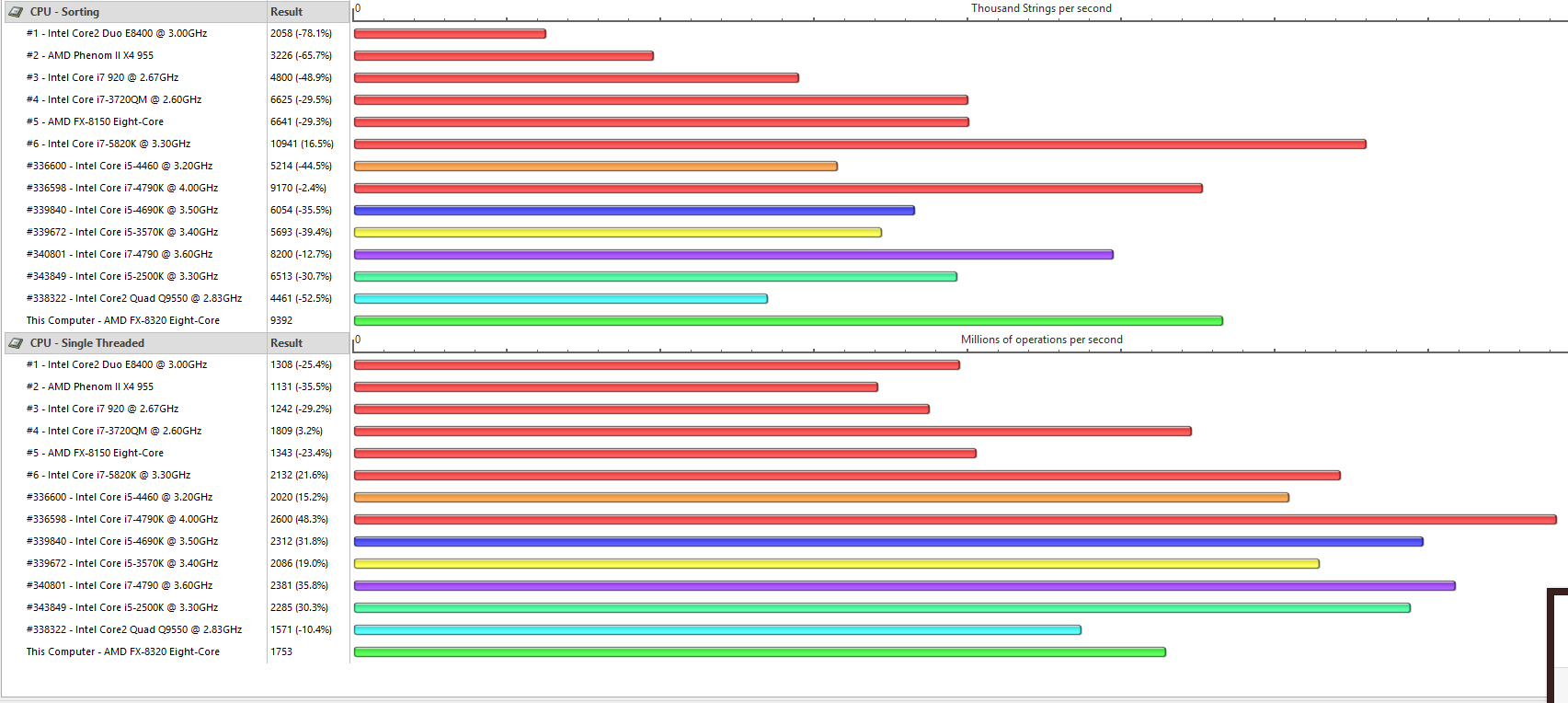

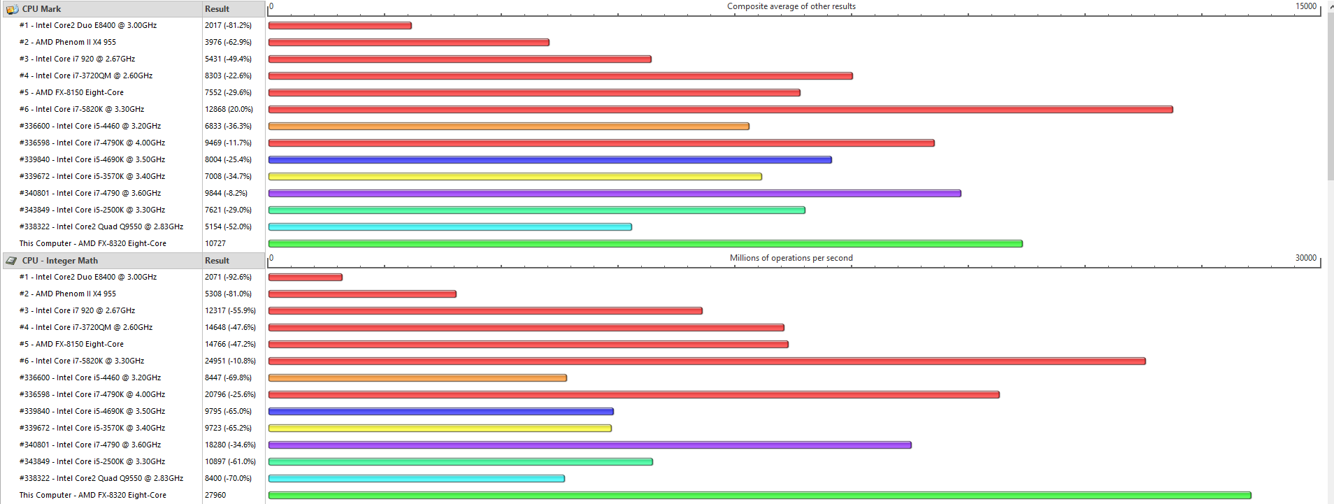

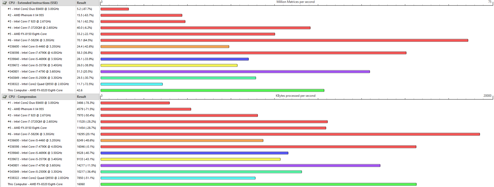

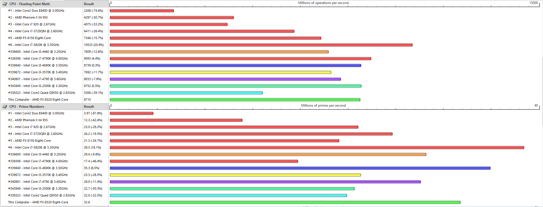

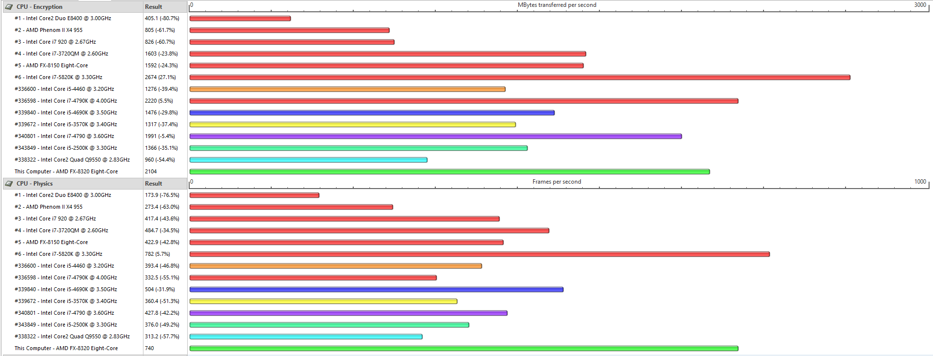

naja hauptsache blau ist es :D sorry aber i5 (xeon) und board da bist du bei +250€ ... der 8350 kostet im internet 135€ und bietet das selbe bei etwas geringerer single core performance und etwas höheren verbrauch.
Benchmarks ?

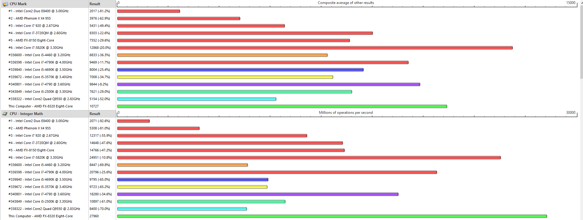

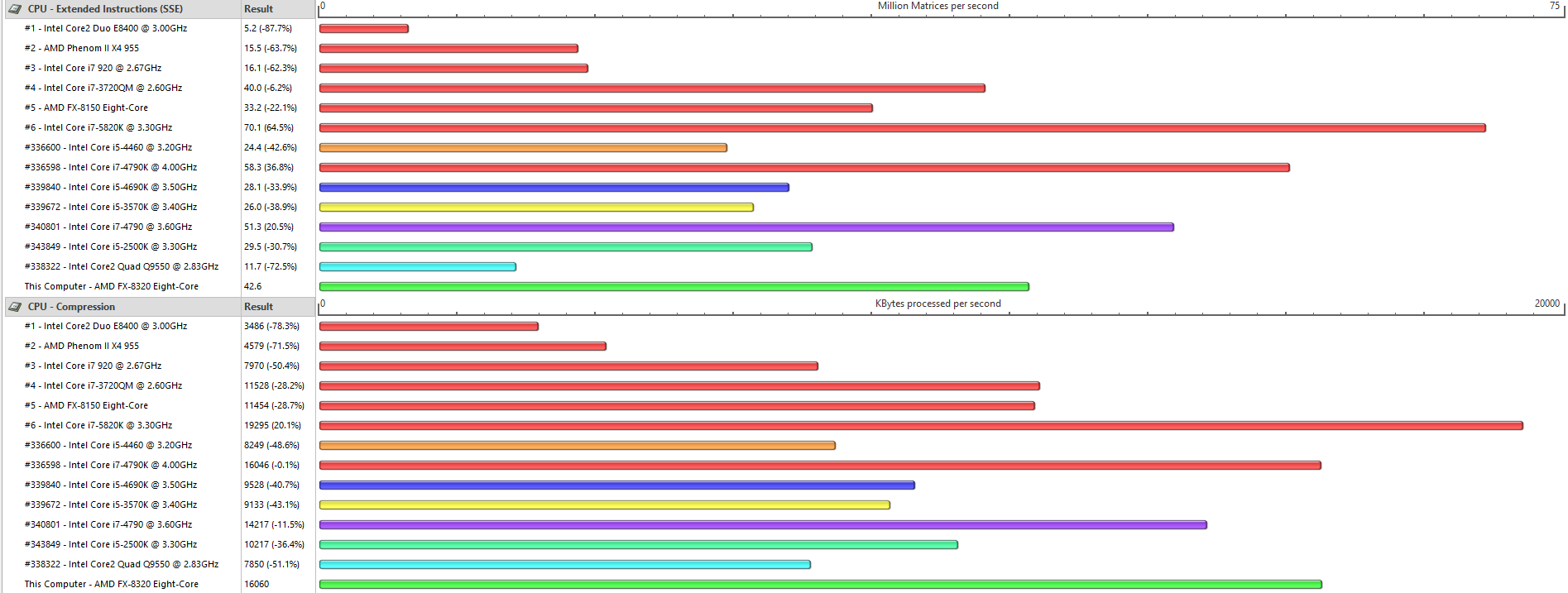

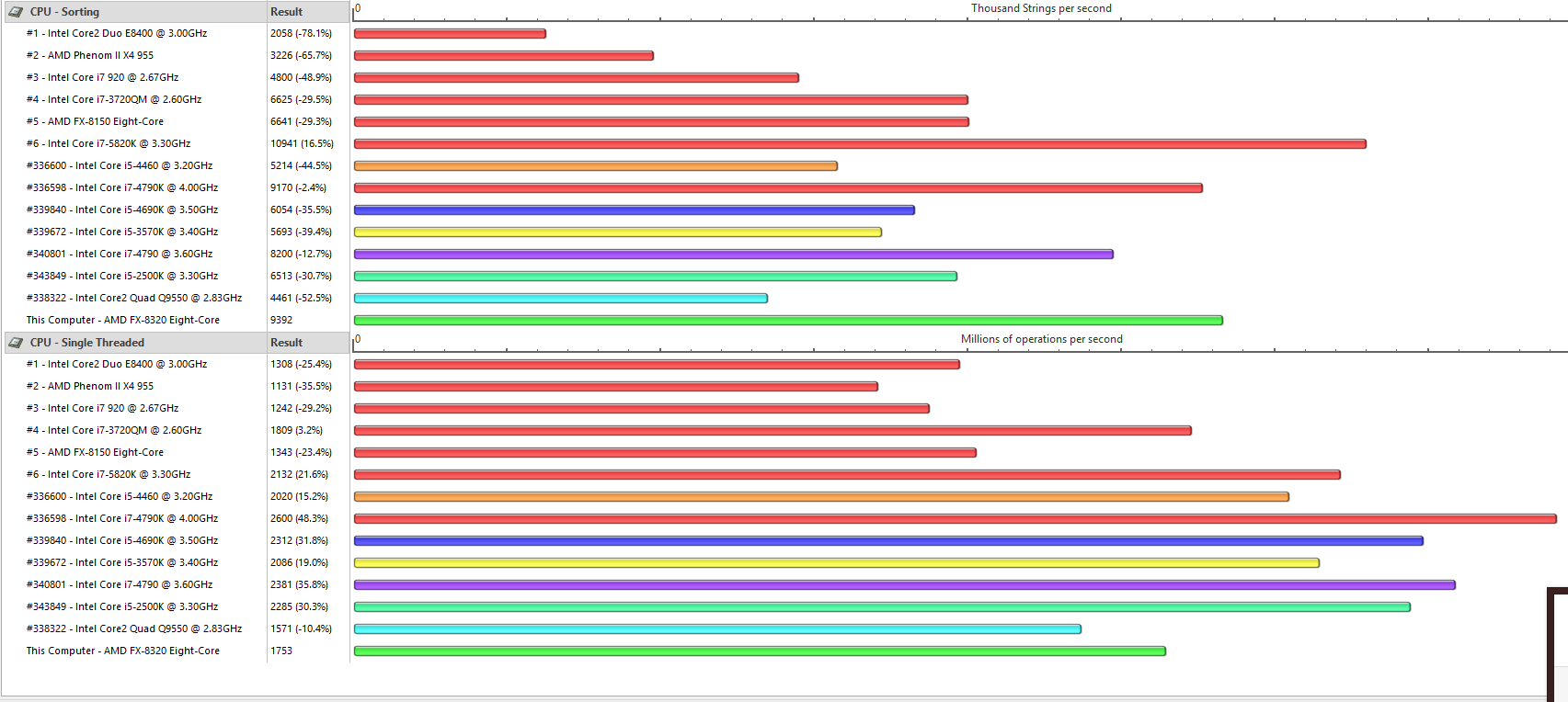

sind alle von mir :
und hier mal was zum verbrauch auch von mir :

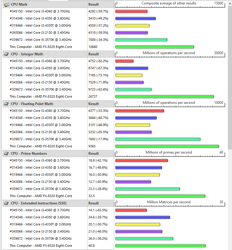

gabbercopter schrieb:
So ich habe mir mal die mühe einiger Vergleichstests gemacht da hier so oft auf die leistungs aufnahme eingegangen wird
zum vergleich stehen in der ersten testreihe CPUs von intel die im selben preissegment angesiedelt sind :
i3-2130
i3-4350
i3-4360
i3-4330T
sowie ein Vergleich zu einen wesentlich teureren intel hier exemplarisch im 200€ segment
i5-3570K
hier die benchmarks :
Nun widmen wir uns der Leistungsaufname , selbige beträgt bei den i3 prozessorgen jeweils um die 65 watt sowie beim 8320@stock 125 watt und in der OC variante die im test dran kommt 175 watt ( der wert ist geschätzt , ausgegangen davon das der 9590 220 watt verbraucht aber mit mindestens 1.48125V ausgeliefert wird während mein 8320 bei 1.3650V läuft , sandra zeigt übrigens einen netto verbrauch von 155,3 watt an)
das ergibt dann folgendes bild
Zur rechnung
Ausgegangen wird von einen Kombinierten wert der aus IDLE , last (gaming) und vollast besteht. Nimmt man hier 6 Std IDLE , 2 Std Last und 1 Std Volllast kommt man addiert auf 1,5 Std Vollast verbrauch den ich so in der rechnung verwende
die differenz zwischen dem OC 8320 und den stock i3ern beträgt dementsprechend 12,04€/jahr bei einen leistungs Plus von satten 55% zu den i3 prozessoren - ich halte das PL also nach wie vor für sehr gut und die TDP theorie für grundlegend falsch
ja und bla benchmarks zeigen das der fx 8320 problemlos jeden i5 abzieht abgesehen von ein wenig mehr singlecore leistung und das obwohl der i5 teurer ist .. vom board will ich garnicht erst reden .. währe viel zu viel € für viel zu wenig was geboten wird ;)
ja kannst natürlich auch den 8350 nehmen ist so die standart empfehlung (8320 , 8350 , 9370 und 9590 sind baugleich alles OC sache)
In welcher Welt soll das denn passieren? "Problemlos abziehen". Is klar ;)
Was bringen dem TE jetzt deine Benchmarks? Der will mit seinem Rechner zocken, und keine theoretischen Werte berechnen oder Kommastellen sortieren. Völlig realitätsfremde Benchmarks...
