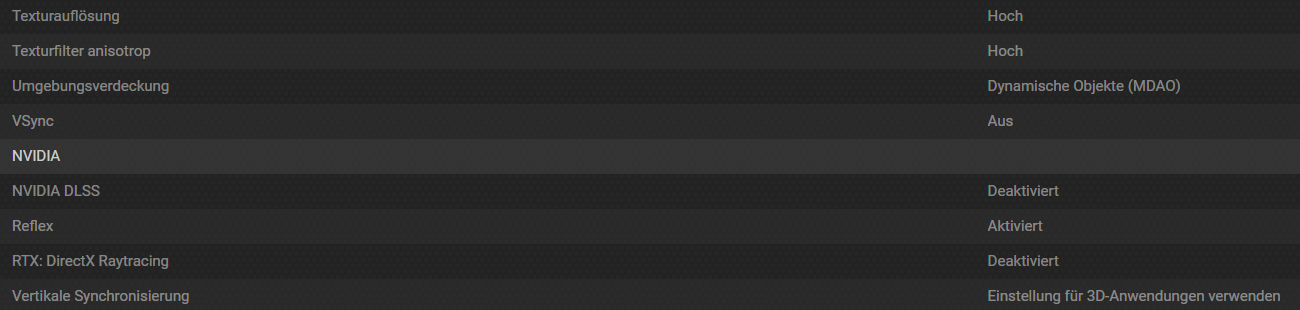

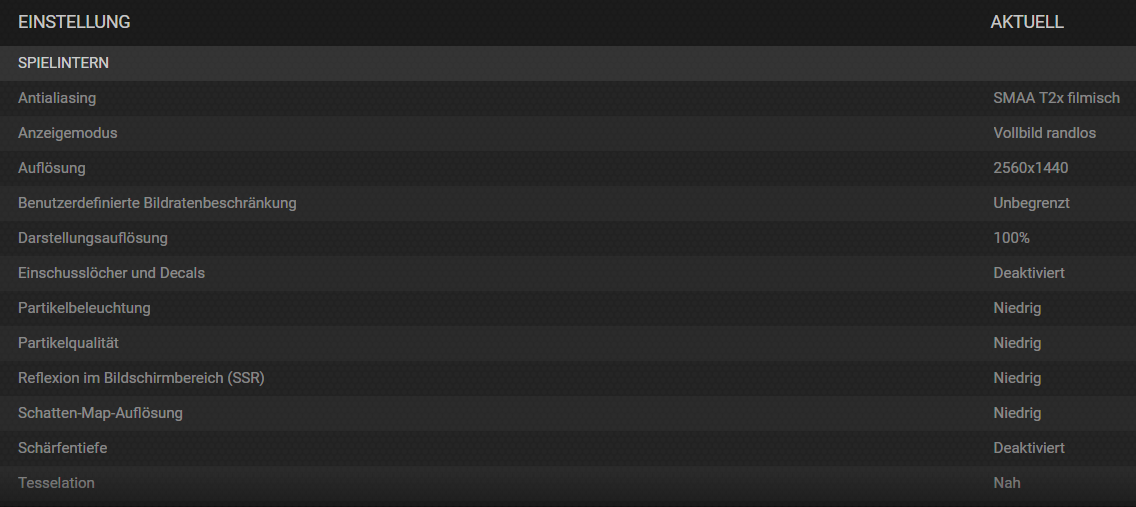

Wenn ich Warzone starte spiele ich mit laut GeForce Experience mit diesen Grafikeinstellungen (siehe Bild Grafik 1 & 2), also mit ziemlich niedrigen Einstellungen, obwohl ich ne RTX 3080ti habe (Raytracing und DLSS sind aus). Ich weiss die Grafikeinstellungen könnten höher, aber dann wird mein Problem noch schlimmer, Spiel läuft auf dem 2k Monitor in 2k Auflösung.

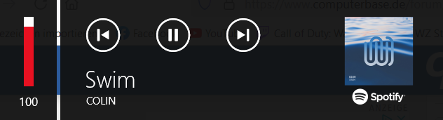

Jetzt das eigentliche problem: Wenn ich mit diesen Grafik-Settings noch den Stream anschmeisse (OBS-Studio) passiert erstmal nichts. Starte ich das Game und den Stream fängt der ganze Stream an zu laggen, sobald ich die Cam im Stream aktiviere oder Mozilla mit 1 oder mehr Fenster öffne oder es reicht auch schon wenn nur das Desktop-Overlay (siehe Bild) durch Medien auf dem Hauptbildschirm erscheint die FPS drops sind enorm hoch und es macht einfach keinen spass mehr.

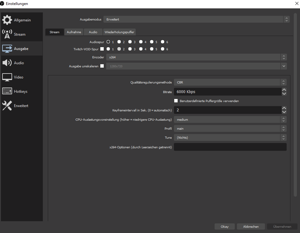

Die Einstellungen in OBS habe ich als Bild eingefügt. Encoder ist die CPU x264. Basisleinwand ist 2k und skalierte Ausgabe ist Full-HD mit 60 FPS.

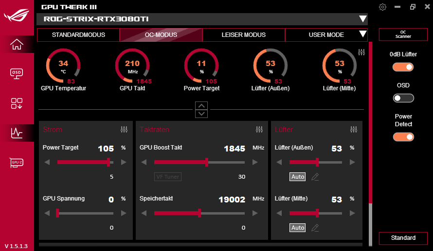

Die CPU-Temperatur war so gut wie immer bei 100° und die CPU-Auslastung bei 90-100%. Habe dann mal im BIOS die PL1&Pl2 Werte testweise jeweils auf 125W und 180W eingestellt. Die Auslastung und die Temperatur gehen runter auf 80°/70% (125W) und 90°/80% (180W), aber das hat leider auch nicht viel geholfen. Airflow in diesem Case ist nicht das allerbeste ist mir bewusst, aber die Lüfter habe ich so eingestellt das oben und hinten rausblasen und unten reinblasen - der 10. Lüfter links bläst auch raus. Diese Laufen während dem Game immer auf volle Pulle, damit die CPU besser gekühlt wird. Die GraKa habe ich so eingestellt (siehe Bild GraKa).

12900K wird heiß auch teils bedingt dadurch dass die Alder Lake CPUs meist durch den Sockel biegen, da sehe ich jetzt nicht das Hauptproblem dass kannst du ja mit Limits/UV angehen. Hält die CPU denn den Takt jetzt nach deinen Tweaks?
X264 medium ist teils schon etwas happig, vor allem bei Full HD und gleichzeitig noch Warzone, was auch recht viele Kerne auslastet mal unabhängig davon ob man da jetzt vernünftig Performance rausbekommt.
Schon mit NVENC probiert? Das kostet an der Stelle deutlich weniger Leistung und sollte Qualitativ mithalten können bzw. teils sogar besser aussehen.

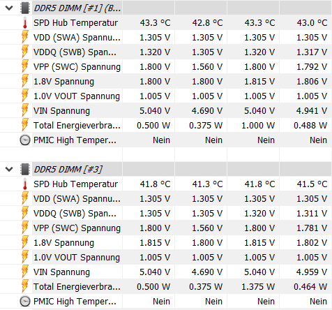

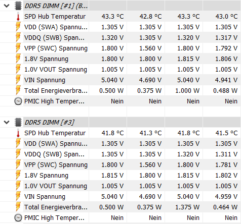

Ergänzend zu dem, was ich oben zum RAM geschrieben habe:
DDR5 wird tendenziell sehr warm. Deine 6200ter dürften mit 1,35V oder 1,4V laufen und du nutzt ne AiO.
Das bedeutet sie bekommen eher weniger Luftstrom zur Kühlung. Und die können ab 50° zickig werden (zickiger als sie eh schon sind).
Lies doch Mal die DDR5 Dimmtemperatur aus.
Kann alles zusammenspielen.
Also wie gesagt, durch die Veränderung von PL1 & PL2 sind die Auslastung und Temperaturen besser geworden, aber das Problem war wie davor mit dem Ruckeln im Stream.
Das hatte ich auch vor mit NVENC zu testen.

Bei 1,35V und die Temperaturen im jetzigen Zustand. also im Idle bei 41-43°
