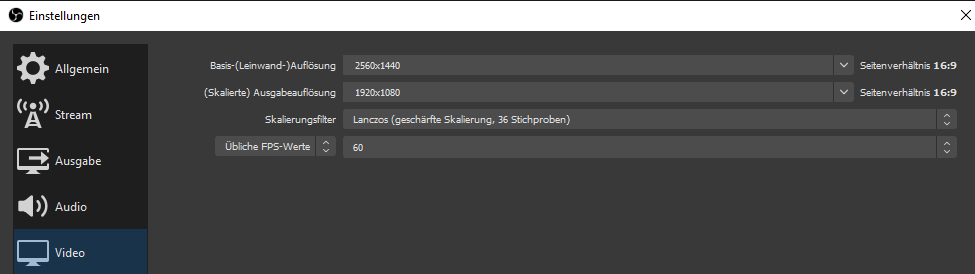

1. ICUE will ich nicht runterschmeissen :) und 2. siehe Bild meine Einstellungen

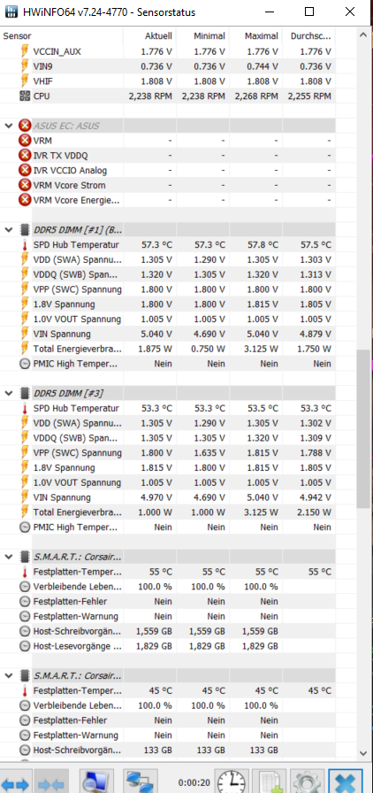

Hier habe ich erwähnt das ich Kontakt mit Corsair aufgenommen habe. Es ging darum, meine CPU Temperatur im Idle kommt mir iwie hoch vor. Ich mache nichts ausser 1-2 Fenster in Mozilla offen zu haben und da ist die CPU Temperatur um etwa 40-45°, die Lüfter laufen alle auf kleinste RPM.
Hier wäre die Frage: ist das eine normale Temp im Idle Betrieb oder scheint es etwas hoch zu sein ?

Nicht optimal, DDR5 kann wie gesagt ab 50° Fehler produzieren.
Wenn die Korrektur gerechnet werden kann das durchaus für Schluckauf im System sorgen.
Würde den Testweise Mal auf 4800 MHz bei 1,1V (oder 1,15V) stellen und schauen, wie es sich dann verhält.
Alternativ Mal aktiv kühlen (Seite auf und Ventilator davor.
Die AiO hilft da leider nicht bei der Kühlung des Rams.

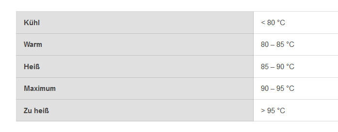

Also, ich hab da jetzt mal ein wenig recherchiert und lese da nirgends was von:
DDR5 macht ab 50°C Probleme, im Netz.
Meistens liest man up to 85°C und da gibts auch noch die Tabelle bei Onkel Igor:
