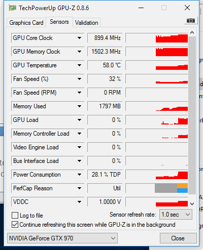

Bin gestartet und direkt sobald es nach dem Start anfängt nicht mehr ganz so smooth zu laufen bin ich auf GPU-Z gesprungen und habe den Screenshot davon gemacht. Kann jemand damit was anfangen? Liegts an der Grafikkarte? Sieht eher nicht so aus oder?
So bringt das nix. Du musst ingame die Auslastung der Komponenten beobachten!
@ DerBaya Er muss sich nicht In Game die Auslastung anzeigen lassen. Gpu-z logged doch mit bzw. die Graphen zeigen doch die letzten 2? 3? Minuten der Auslastung an, das reicht doch.

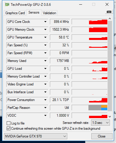

Der Graph ist zwar etwas kurz aber im Grunde sieht man es doch schon recht deutlich. Schau dir mal den Graph bei GPU-Load an. Der ist nie ganz oben. Wenn du mit der Maus drüber fährst siehst du dann auch die dazugehörige Prozentzahl. Das müsste dann so um die 85% sein. Dadurch sieht man, dass deine Grafikkarte nicht voll ausgelastet ist, was auf CPU Limit hindeutet.
Und wie gesagt, spiel einfach mal paar Minuten und zieh das GPU-Z Fenster größer (nach Rechts) dann passen da auch locker die letzten 5-10 Minuten rein. Dann siehst du ganz genau wo die GPU ausgelastet ist und wo nicht.
So z.b. könnte es dann aussehen.
