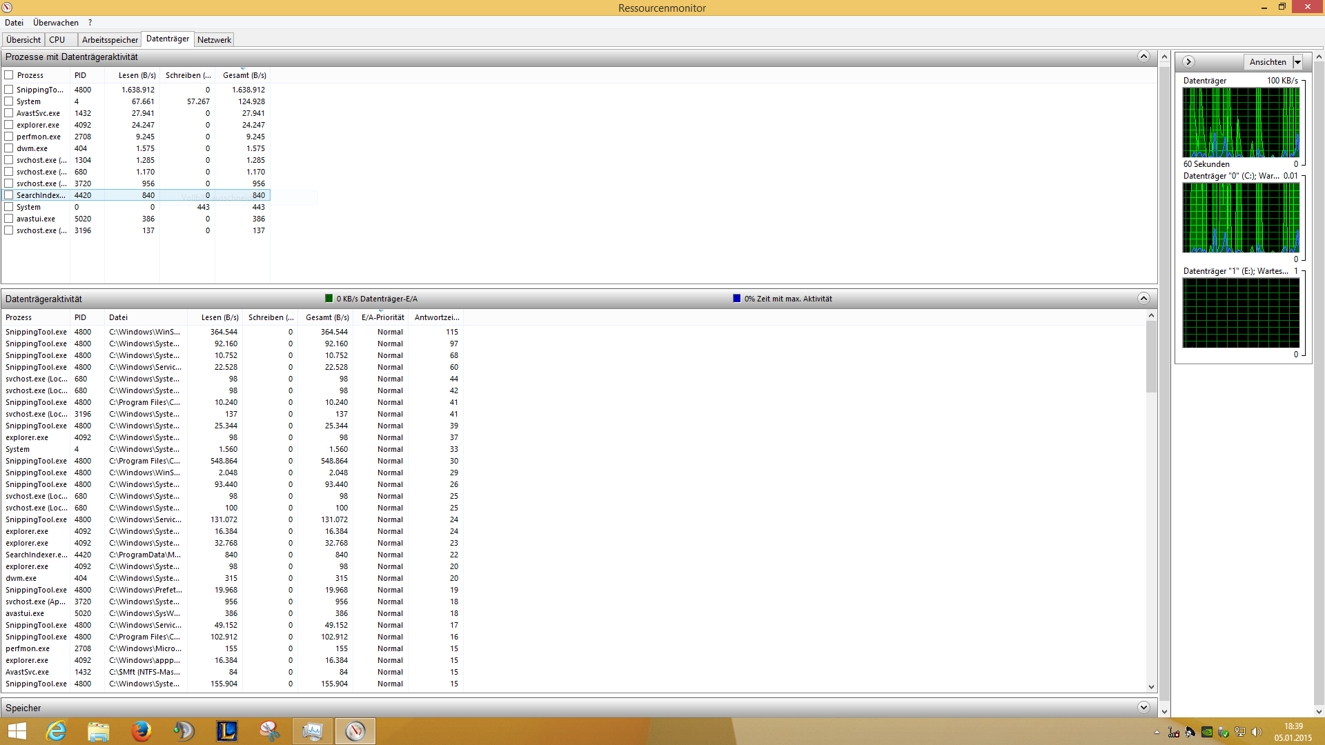

Entschuldigung aber ich war kurz essen.

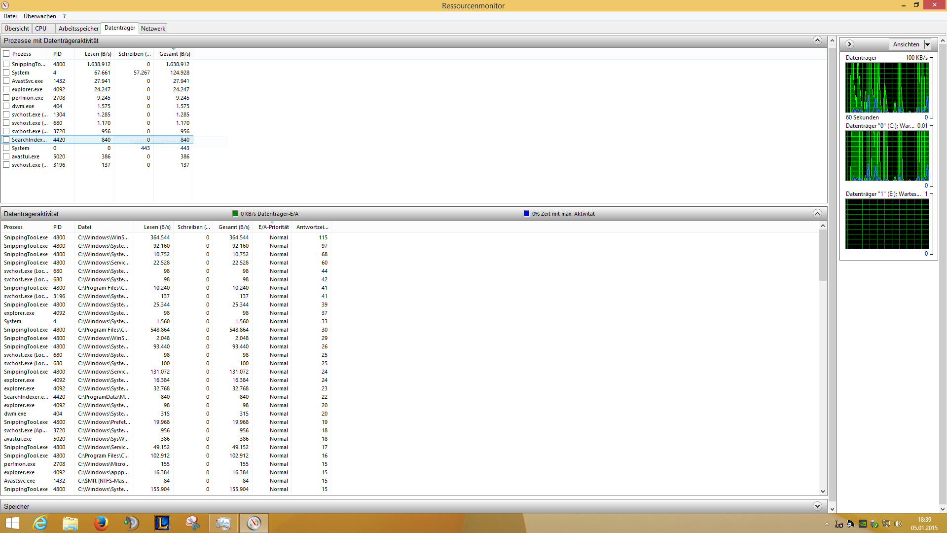

Ich lass das mal laufen und währendessen lade ich mal ein Screenshot vom Ressourcenmonitor hoch.

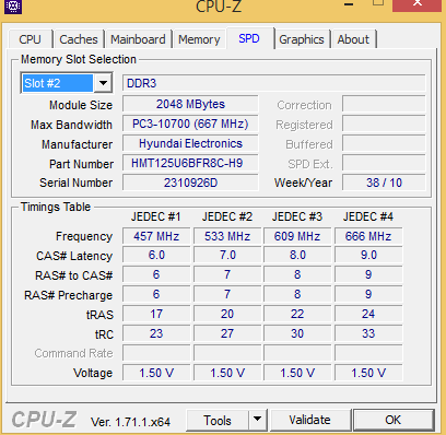

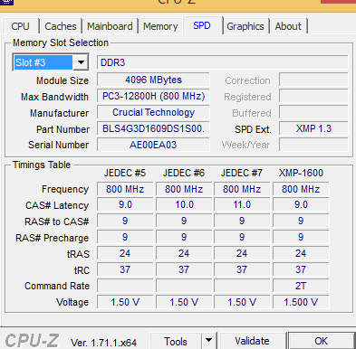

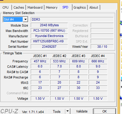

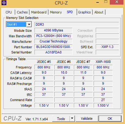

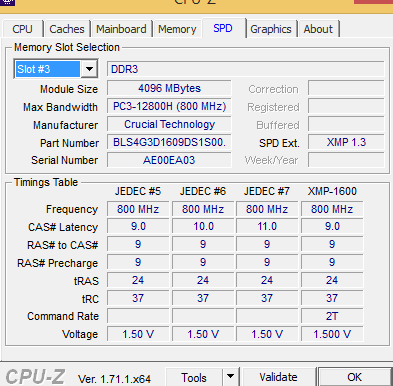

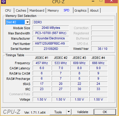

Da sind die Screenshots

http://de.wikipedia.org/wiki/Dual_Channel
Hui, das wird lustig.
So stehen Bänke im Handbuch 4231 (links nach rechts)
Kanal A = 2+4
Kanal B = 1+3
Jetzt kommt es ganz auf den Speichercontroller eigentlich an was der verrarbeiten kann.
Eigentlich solltest auf die alten Speicher verzichten und die neuen beiden Riegel nur in Speicherbank 1+2 packen, dann gibts keine Probleme.
So wie Screenshots sind, sind 8 GB im Kanal B (800Mhz) und nur 4GB in Kanal A (666Mhz). Theoretisch sollte es funktionieren, aber hast ja Störungen im allgemeinen Betrieb, also würde ich die 2x2GB einfach weg lassen.
Die 2x 4GB nur in die GRAUEN Speicherbänke packen, dann sollte es laufen.
1x Kanal B Speicherbank 1 (grau)
1x Kanal A Speicherbank 2 (grau)
Danach das System wieder unter Strom und hochfahren.
Schaust im BIOS:
M.I.T.
Advanced Memory Settings
Extreme Memory Profile (X.M.P.)
Profile 1 einstellen, beim Beenden des BIOS speichern.
Was ich persönlich selber nicht weis , ist ob man beide Kanäle unabhängig takten kann, oder ob nur ein Takt gilt. Unterschiedliche Timings JA , aber unterschiedlicher Takt ???
