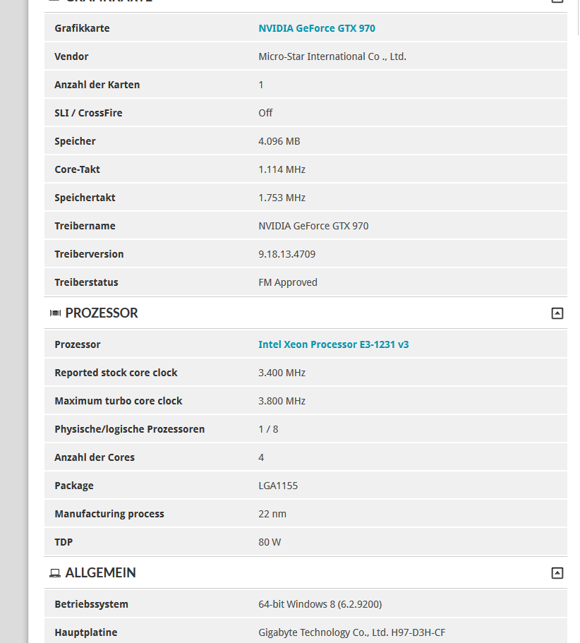

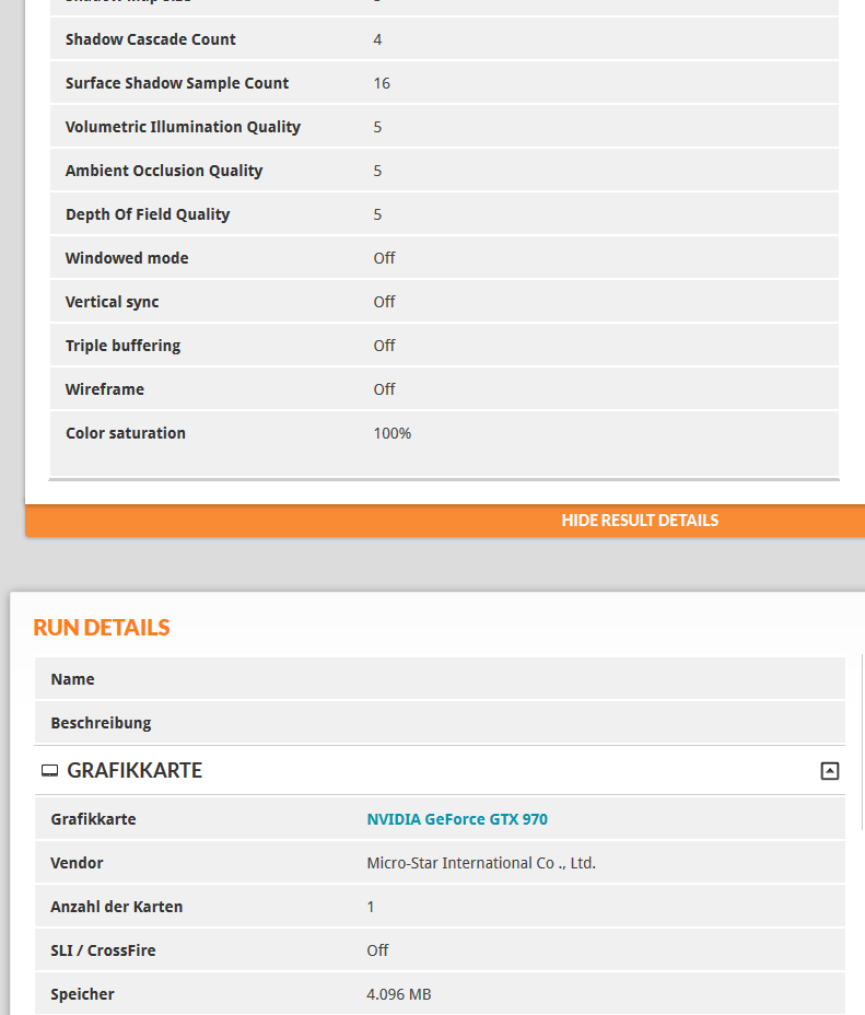

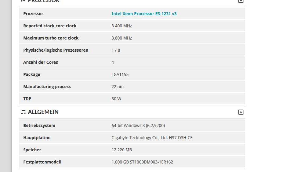

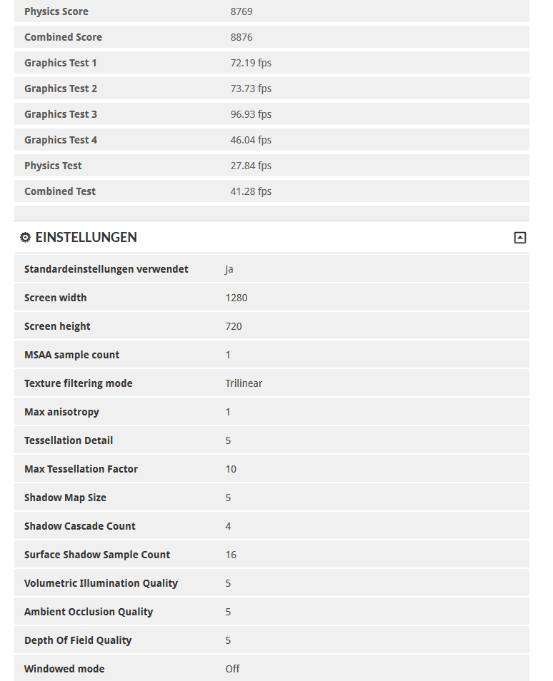

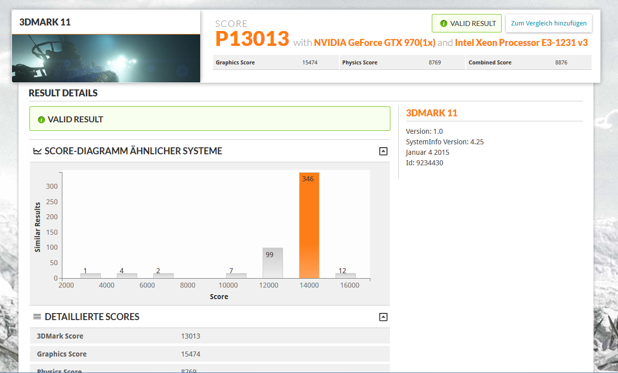

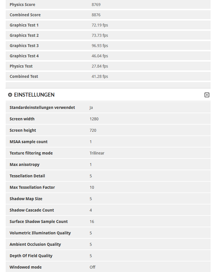

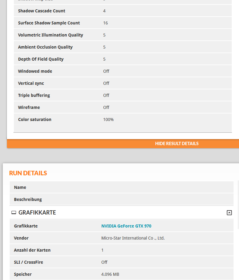

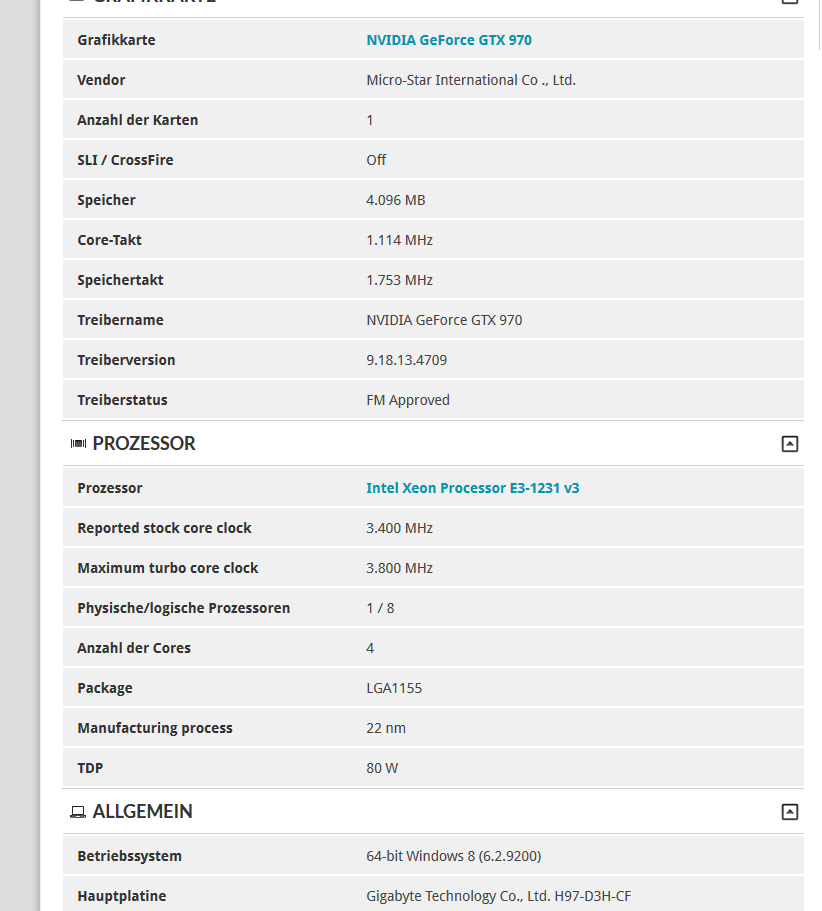

Hier noch ein paar Ergebnisse..

Also Temperaturen und Benchmarkleistungen sind in Ordnung.

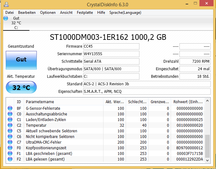

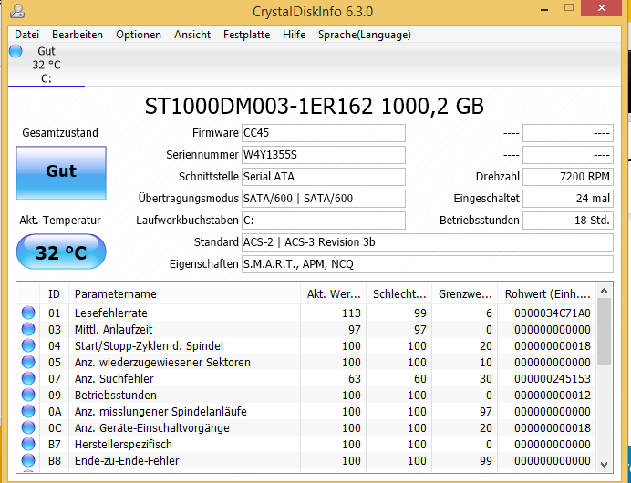

Außerdem bitte CrystalDisk Info per Screenshot hier reinstellen. Der Bericht in Textform ist viel zu schwer zu lesen.

Außerdem werde ich die CrystalDisk Info nochmal als Screenshot hochladen.

Mmmh. Also der CrystalDisk Screenshot wäre sicher nicht schlecht.

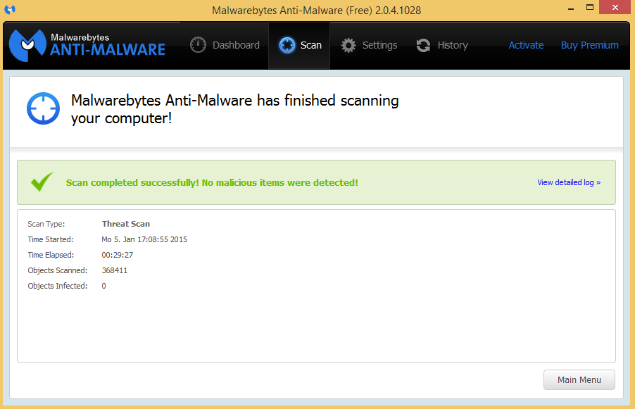

So ich bin dabei mein System nach Viren oder Malware zu durchsuchen.
Ich hab auch nochmal die CrystalDisk Screenshots hinzugefügt.
Eventuell hilft es, wenn ich einfach mal ein Screenshot von ProcessHacker oder des Ressourcenmonitors mache.
Ich habe halt ständig eine hohe Auslastung im Datenträger..
