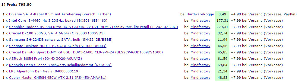

Bei der obigen Aufstellung kommt bei mir schon ca. 75€ mehr raus bei mindfactory. Wo könnte man denn evtl noch sparen?
Da kommen dann noch die 99 Euro für den Zusammenbau dazu. Liegt also unter 900 Eur.
Das Kabel an Position eins mag bei Mindfactory 1-2 Euro teurer sein, je nach dem, welches du kaufst. Aber 75 Euro mehr - ich wüsste nicht, wo die her kommen sollen. Hast du andere Artikel im Warenkorb?
Sparen kannst du aber dennnoch am Gehäuse. Beispielsweise:
http://www.mindfactory.de/product_i...-Midi-Tower-ohne-Netzteil-schwarz_992089.html
Im Zweifel auch en CPU-Kühler weg lassen, wenn du nicht sonderlich lärmempfindlich bist. Dann kommt der originale Intel-Kühler drauf (den Ben Nevis musst du sowieso selbst zuhause montieren, da Mindfactory den aus Angst vor Transportschäden separat liefert - wie das bei warehouse2 gehandhabt wird, weiß ich nicht).
Einsparungen an anderen Komponenten bedeutet weniger Leistung oder Speicherplatz.
