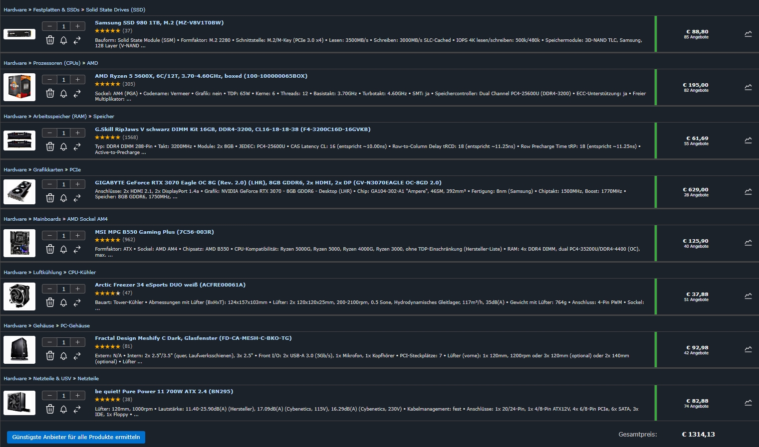

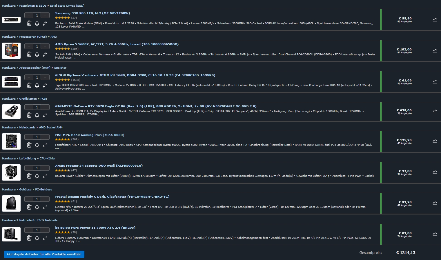

Ich habe mich natürlich schon ein bisschen umgeguckt (Youtube Videos, Foren) und habe schon was zusammen gestellt.
Vielleicht hat ja jemand Lust und kann sich das mal angucken und mir sagen, ob es so passt oder lieber etwas ausgetauscht werden soll.
Beim Netzteil bin ich mir unsicher und habe erstmal eins genommen, welches mir beim Netzteil Konfigurator von be quiet empfohlen wurde.
Ich weiß auch nicht ob ich ein Ryzen 5 5600x oder lieber einen i5-12400f nehmen sollte.
Ich will für die nächsten 2-4 Jahre erstmal Ruhe haben.
schonmal vielen Dank für die Hilfe

RAM würde ich 32GB nehmen
NT eher das neuere PurePower (das mit ATX 2.52). Das kommt dem Straightpower schon recht nahe
entweder 650W https://geizhals.de/be-quiet-pure-power-11-fm-650w-atx-2-52-bn318-a2508497.html?hloc=at&hloc=de
750W https://geizhals.de/be-quiet-pure-power-11-fm-850w-atx-2-52-bn324-a2668199.html?hloc=at&hloc=de
oder 850 W https://geizhals.de/be-quiet-pure-power-11-fm-850w-atx-2-52-bn324-a2668199.html?hloc=at&hloc=de
Bei SSD würde ich nicht die 980 nehmen sondern die 980 Pro oder ein anderes Fabrikat/Modell.
Die 980 ist beim Cache abgespeckt glaube ich, die Pro nicht
Wenn du weißt du willst CPU Upgraden und es kommen mehrere PCIe 4.0 SSDs hinzu dann nimm lieber Intel

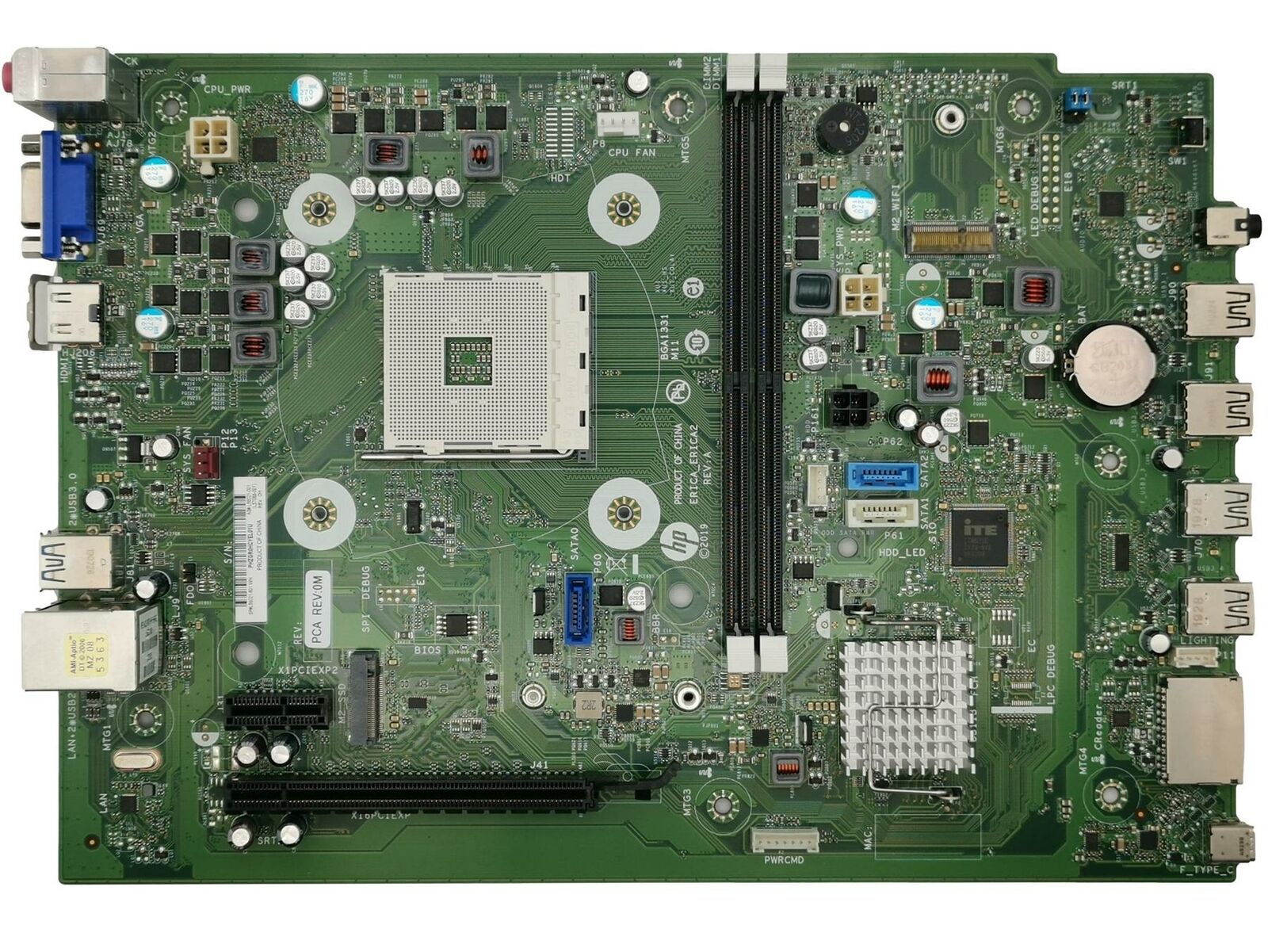

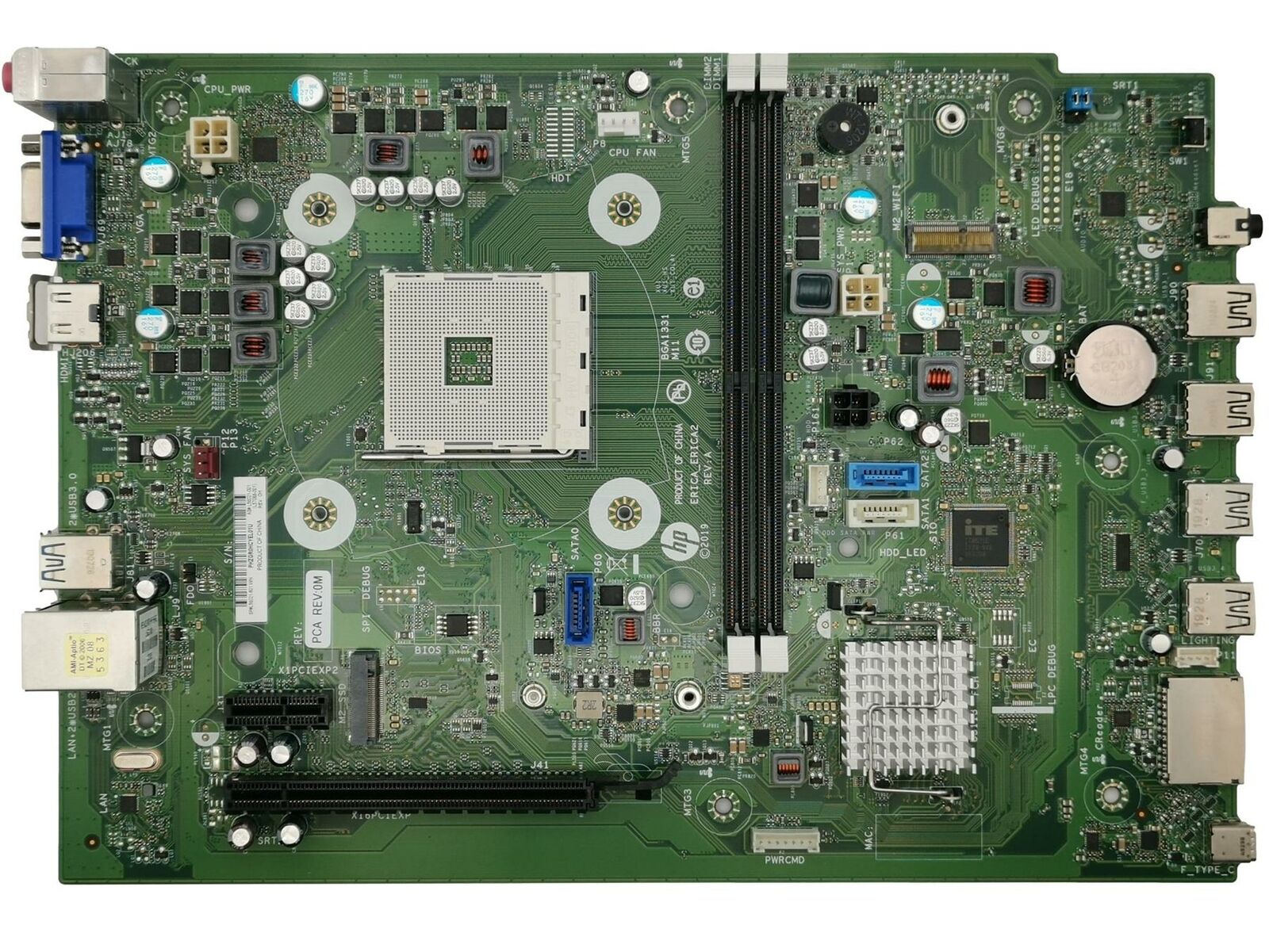

der 3600 ist nicht schlecht aber ich kann den Fertig PC schlecht upgraden, weil es ein kleines Gehäuse ist mit einem Lüfter hinten und paar Löcher im Blech für Frischluft. Der PC ist schon im Idle ziemlich laut. Die Hardware sind irgendwelche HP Teile und das 400 Watt Netzteil ist fest eingebaut. Das Mainboard sieht auch aus als wäre es aus der Steinzeit :D (siehe bild).
Da denke ich ist es besser einmal ein System selber neu aufzubauen, dass ich in Zukunft einzelne Hardware Upgraden kann.

Hersteller bei MBs sind Geschmacksache. Hätte ich aber sicher so nicht ausgewählt.
Gehäuse ist sehr gut.
NT ist sehr gut (wirst du hier aber bestimmt auch anders lesen).
RAM ist viel zu wenig, mindestens 32GB, Hersteller und Ausführung ist gut,
Wenn du dir den CPU Lüfter holst, kannst du uns ja mal berichten wie laut der beim Zocken wird.
Da hätte ich halt nicht gespart.
Reaktionen: KlappmesserToni und Smartin
KlappmesserToni schrieb:
Das 650W Netzteil welches du verlinkt hast würde reichen?
Grundsätzlich ja. Ich persönlich würde aber eher höher greifen, um eine höhere Reserve zu haben. Die neuen Grafikkarten sollen mehr Strom verbrauchen, da kann es mit 650W schon mal eng werden. Ich selbst würde mindestens zu 850W greifen. Da sind 20, 30 Eur manchmal ganz gut angelegtes Geld.
