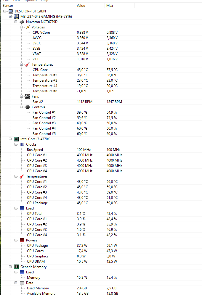

Temperatur les ich mir mit Hardware Monitor aus.

Und hier die Werte von HardwareMonitor im Desktop Betrieb:
Doch nicht soo viel, passt das so?
Wobei er ja bei den Max. Temps auch schonn bei knapp 60 war.
