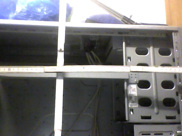

Leider Steht auf dem Gehäuse kein name oder so, wäre ein Foto hilfreich?
Ein Foto mit der Innenansicht des Rechners könnte auch hilfreich sein, denn es geht darum ob die Grafikkarte reinpasst oder eben nicht. Mit dem CPU Kühler hat sich das erledigt da du den Boxed nimmst.
Ok dann mache ich ein foto und lade es hoch
Ich habs gefunden :D
Das dritte Bild
Casetek Ck 1020
Es sollte reichen da in der breite 33cm vorhanden sind
Wo das dritte Bild?
Bei Google?
Sollte es so wie hier von innen sein sollte die HD 7870 reinpassen.
so sieht es ca aus
die Maße: Höhe: 47cm
Breite :53cm
nach hinten: ca 20 cm
