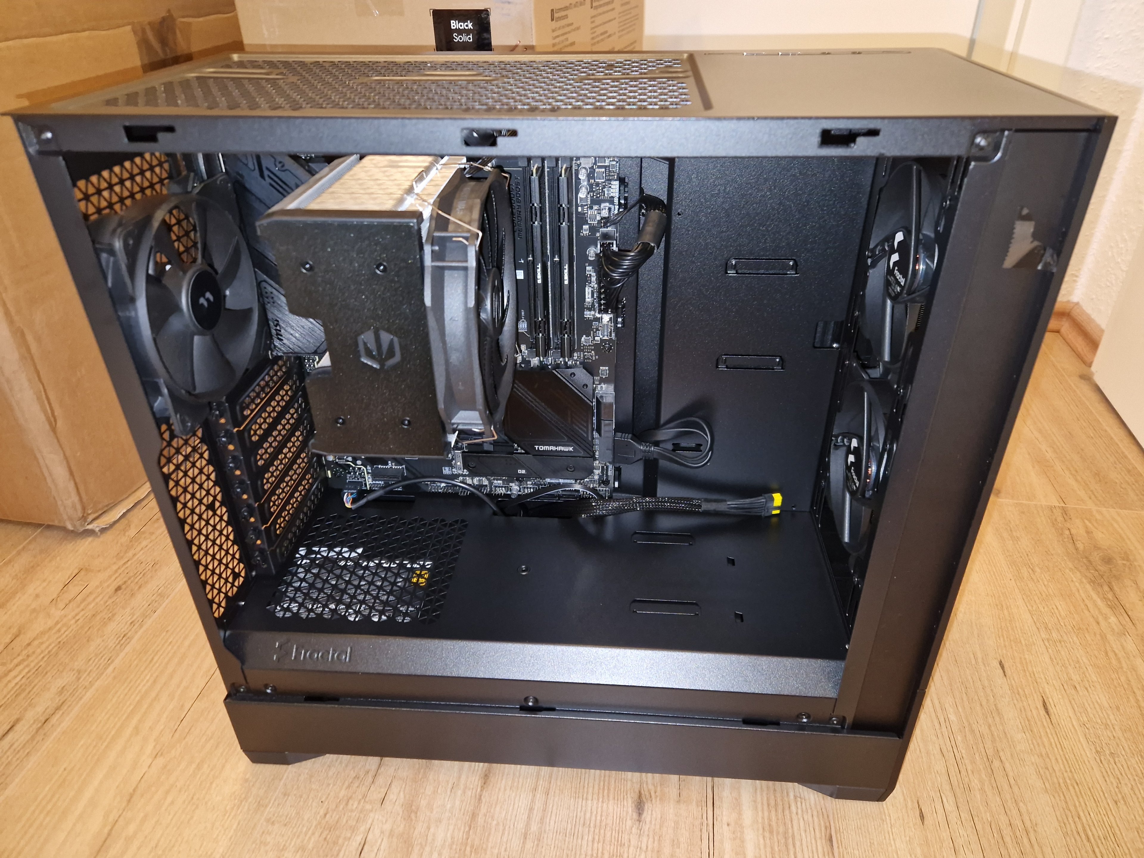

Mein PC ist gestern sicher angekommen und bin auch sehr zufrieden. Noch nie so einen leisen bzw. in diesem Fall unhörbaren PC gehabt. Allerdings muss ich sagen hätte ich doch besser ein anderes Gehäuse gewählt weil diese Trennung zwischen Netzteilebene doch sehr beengt ist und man nur schlecht an die Stecker kommt.
Habe jetzt das Problem meine Grafikkarte anzuschließen denn dieser 8 Pin Stecker ist noch nicht angeschlossen. Problem: Es liegen nur 2 Kabel mit 8 Pin Stecker bei die aber an einen PCI e Anschluss angeschlossen werden müssten (laut Beschriftung) der aber genauso 8 Pins hat. D.h. eigentlich bräuchte ich ja einen zweiseitigen 8 Pin Anschluss aber sowas liegt nicht bei. Oder kann ich den einfach bei Sata anschließen und trotzdem die Graka anschließen? Bitte um eure Hilfe
Die oberen Anschlüsse sind bereits belegt. Wo soll ich die Graka dann anschließen?
Die einzigen Anschlüsse die Sinn machen sind die Sata & Molex.

Ich sehe das Problem nicht. Deine GPU benötigt 1x 8-Pin PCIe. Das ist das Kabel mit dem gelben Stecker auf deinem Bild vom PC. Dieses gelbe Ende kommt in den Anschluss der GPU und ich gehe davon aus, dass das andere Ende dieses Kabels schon an der PSU angesteckt ist. Ein zweites PCIe Kabel brauchst du für deine GPU nicht.

KEINESFALLS!!finley schrieb:Oder kann ich den einfach bei Sata anschließen und trotzdem die Graka anschließen?

Ok, das war am Bild nicht zu erkennen.
Dann kannst du dieses Kabel entfernen; du brauchst es für deine GPU nicht. Statt dessen nimmst du dir ein 8-Pin (kann auch 6+2-Pin) PCIe Kabel zur Hand, steckst es an die PSU an (NUR dort wo "CPU & PCI-E" steht), verlegst es so, wie zuvor das 12VHPWR Kabel und steckst dieses Kabel an deine GPU an.

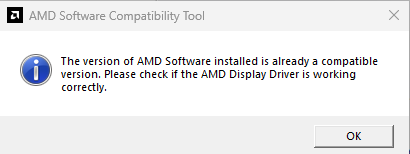

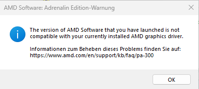

So nächstes Problem oder eher ein verwandtes altbekanntes. Habe heute mit meiner Graka einen Blackscreen gehabt. Nach dem selbst durchgegührten Neustart ist nur noch Minimalauflösung möglich. Im alten PC ging mir ja der ganze PC regelmäßig aus seit dem Einbau der XFX 6650XT. Weiß auch nicht wie ich die Graka jetzt überhaupt wieder richtig zum laufen bekomme. Was schlagt ihr nun vor?
Dem Link gefolgt und App ausgeführt kommt das:

Wenn ich es richtig im Kopf habe, ist bis auf die "XFX Qick 6650 XT" GPU alles neu gekommen, richtig?
Wenn nun der neue PC mit der alten GPU den gleichen Fehler zeigt, wie der alte PC, wird es, fürchte ich, an der GPU liegen.
Was du noch versuchen könntest, ist den Treiber für die GPU mit dem Tool DDU zu deinstallieren und dann neu zu installieren.

Es ist ja nicht der gleiche Fehler. Der alte PC ging komplett aus. Ohne Treiberprobleme. Der neue bekommt einen Blackscreen, der Treiber funktioniert aber nicht mehr.
Habe einen neuen Problemthread hier erstellt:
https://www.computerbase.de/forum/threads/blackscreen-graka-treiberprobleme-in-neuem-system.2166768/
