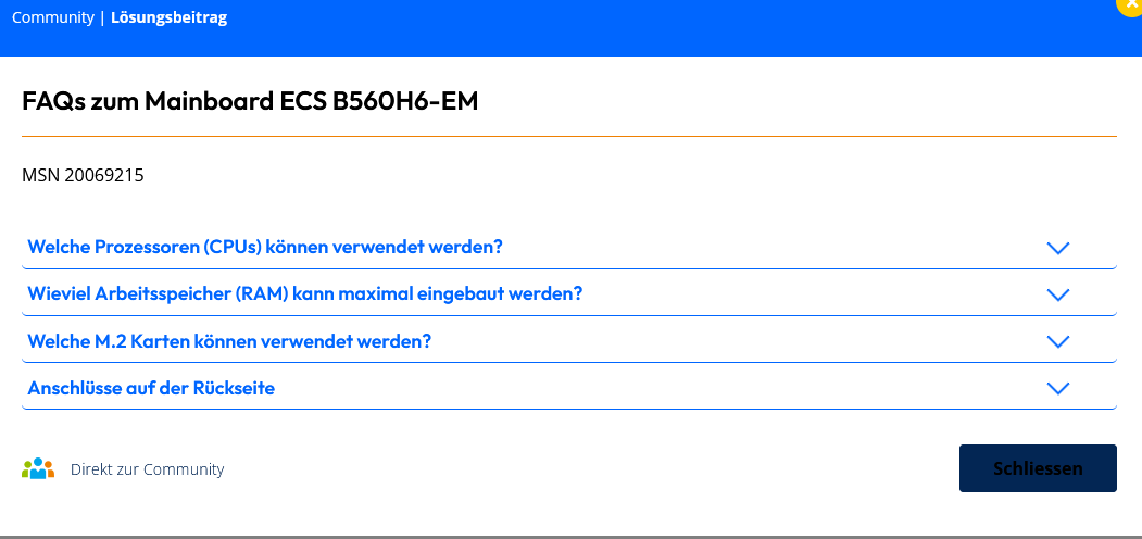

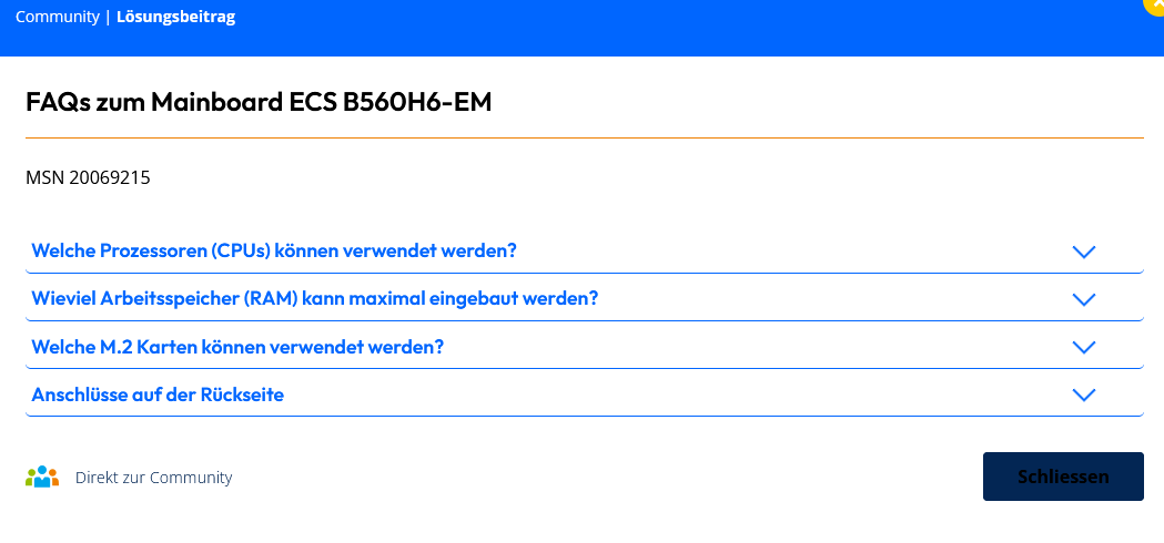

@Mork-von-Ork
Geht man von der Website von Medion aus, dann können nur CPU, RAM und M2 ausgetauscht werden.
Bei den OEM-Herstellern kann es sein, dass diese das UEFI/BIOS entsprechend beschränkt haben.
