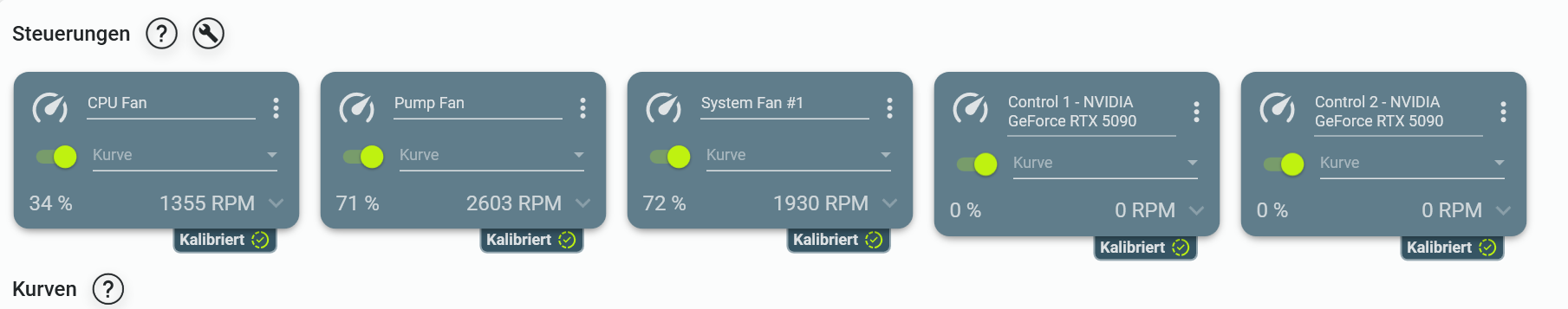

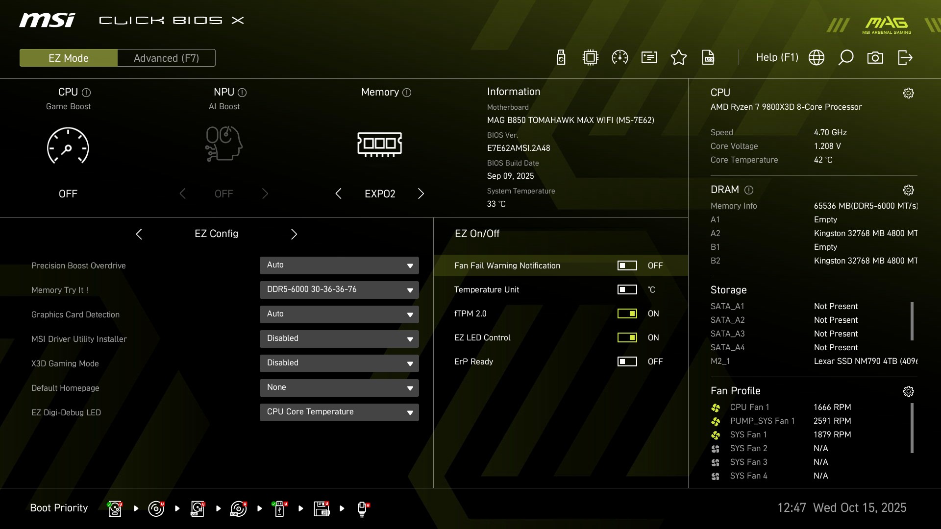

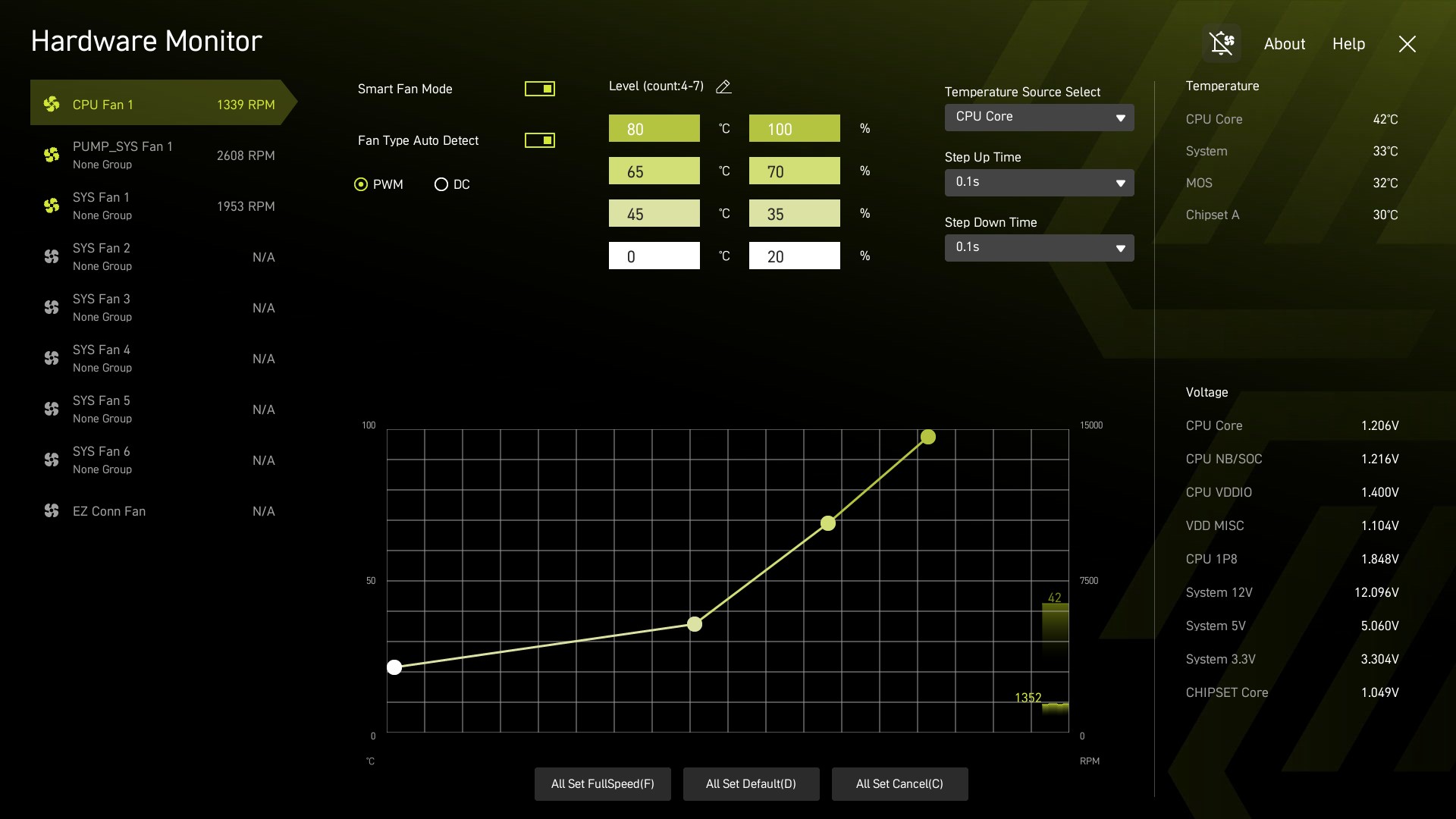

Wenn ich das richtig einschätze wird der Hub und was dranhängt einfach nicht erkannt, zumindest steuerungstechnisch. Laufen tun alle. Die 3x Lüfter der AIO laufen auch wie blöd aber die sehe ich wenigstens.
Im Bios sehe ich nur die CPU Fan, System Fan #1 und Pump Fan (sollte alles AIO sein), bei Fan Control sehe ich noch 2x GPU welche jeweils 2 von 4 Lüftern der GPU steuern.
Hat hier jemand einen ersten Ansatz wo ich gucken kann? Bin dankbar für jede Hilfe :)

Bilder von der BIOS Lüftersteuerrung könnten hilfreich sein.

Fan Control steht auch schon auf der Abschussliste. Komme damit nicht klar. Mir gehts nur darum das die Lüfter anständig laufen und dann Ruhe ist. Welche Software und/oder BIOS ist mir eigentlich nicht wichtig. AB hab ich ja eh schon installiert.
Ich mach mal schnell ein SS vom BIOS und füge dann hier hinzu.

Ich hoffe ich habe das relevante erwischt. Dazu noch ein SS aus FanControl
