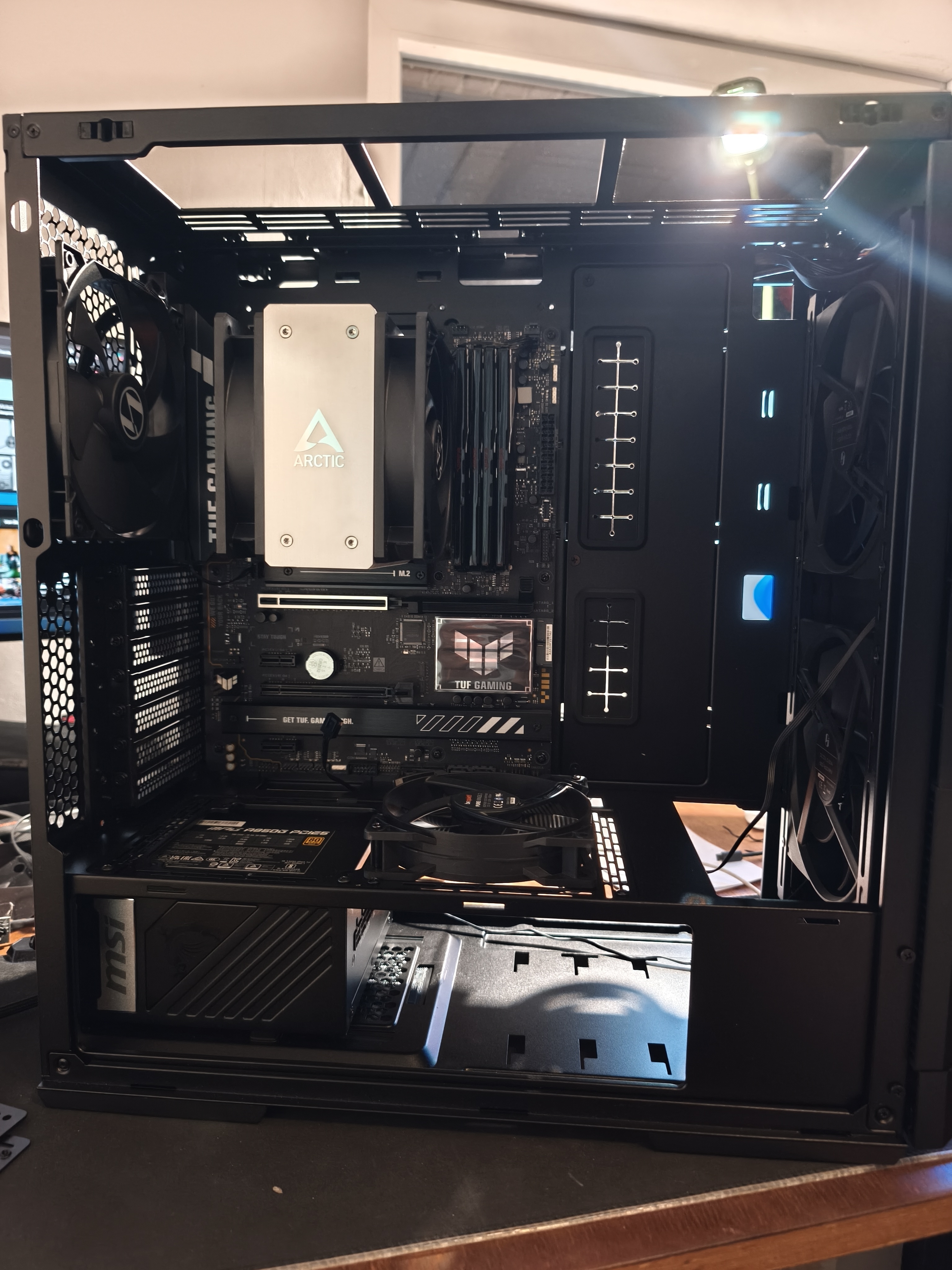

danke dir, dann mache ich das, langsam aber sicher wird es, habe noch zusätzlich 3 Lüfter dazu gekauft, wollte 2 unten Machen für die Grafikkarte und einen oben mittig, gute Idee oder jemand ne bessere Idee?
@Maciek
Nutzen unten ist begrenzt da sie ja nicht direkt frische Luft anziehen können, oben würde ich hinten direkt über der CPU einen, weiter vorne würde man die frisch Luft raussaugen bevor sie die CPU erreicht.
Welcher Ram ist denn das?
Das sieht mir jetzt nach 4 Riegeln aus, dazu hat hier auch keiner geraten, Vollbestückung kann problematisch sein.
Gute Idee, so mache ich das, ach war irgendwie in Kaufrausch und habe mir 64gb RAM gekauft, hoffe das kein Problem?
Sagen wir es mal so unsere Vorschläge haben normalerweise schon Sinn, wenn man da etwas abändert ist es sinnvoll vorher zu fragen auch wenn es einem auf den ersten Blick triveal vorkommen mag.
Wie geschrieben ist Vollbestückung so eine Sache, du kannst wenn du fertig bist das EXPO im BIOS laden und schauen ob es stabil läuft, (kostenlos wäre da der AIDA64 Systemtest eine Option), falls nicht musst du den Ram manuell anpassen, langsamer laufen lassen oder zurückschicken.
Wenn du uns jetzt gesagt hättest, dass du 64GB willst hätten wir dir einfach zu einem 2x32GB Kit geraten.

So müsste Jetzt eigentlich alles fertig sein
Ich habe so den Verdacht der Lüfter oben gehört auf die untere Seite vom Gitter. Geizhals ist btw kein Händler, sondern ein Preisvergleiche Portal.
