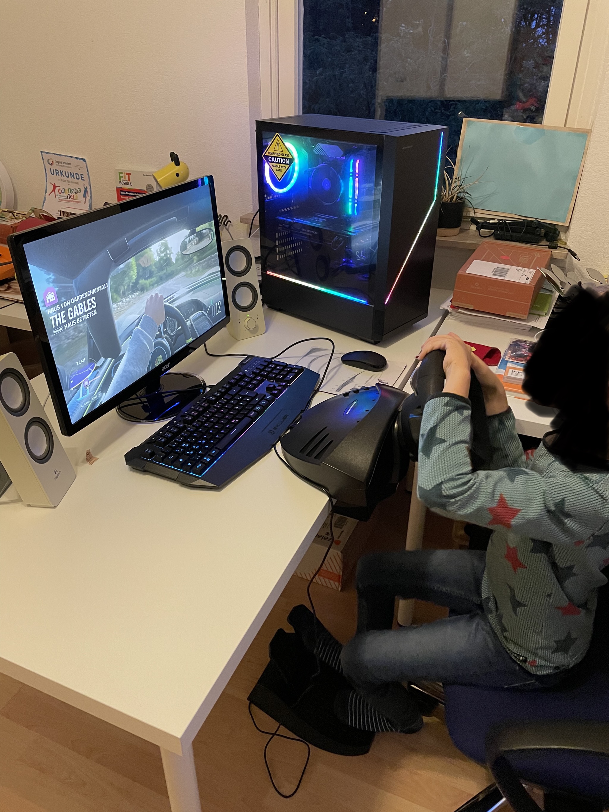

Für alle Verrückten gibt es hier noch ein Foto 🤣. Im Hintergrund läuft der klassische Radiosender von Forza 4 🤪. Hach, ich liebe meinen Nerd. Er ist soooo glücklich.
Richtig aufgebaut und eingerichtet wird die Tage noch.
Eine Frage hätte ich aber noch. Bisher haben wir nur zwei Lüfter (vorne unten und hinten oben) drin sowie den originalen Boxed-Lüfter von AMD für die CPU. Nun wurden wir schon einmal wegen zu heißer CPU gewarnt. Wie viele Lüfter und wo bzw. in welche Richtung sollten wir noch einbauen, damit das System gut gekühlt ist?
LG

Zwei Lüfter dürften in der Konfiguration ausreichen.
Sollten die Temperaturen doch hoch werden, zuerst ein zweiter Frontlüfter (intake) und dann vielleicht noch einer oben/hinten (outtake).
Sollte er dir zu laut werden, könntest du natürlich noch über einen größeren Kühler nachdenken.
Arctic Freezer 34 eSports Duo wäre gut und günstig.
Schon mal HWInfo mitlaufen lassen? Logt so ziemlich alles mit.

Wahrscheinlich wirst du wohl den Kühler der CPU wechseln müssen. Zusätzliche Gehäuselüfter wären auch noch hilfreich. Wie sind überhaupt die ganzen Lüfter eingestellt?
Nein, das Programm habe ich noch nicht mitlaufen lassen, werde das aber heute Abend machen.
Wie die Lüfter eingestellt sind, kann ich nicht sagen. Kann man da was machen?
Bislang ist vorne unten (siehe Bild) der originale Gehäuselüfter von Sharkoon drin, der von anfang an eingebaut war. Hinten oben haben wir einen einfachen Sharkoon-RGB-Lüfter nachgerüstet.
Ich gehe davon aus, das vorne die Luft eingesogen wird, hinten kommt warme Luft raus.

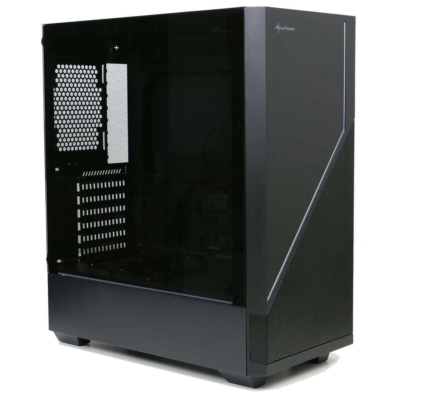

Täuscht das nur auf deinem Foto oder fehlt beim Gehäuse vorne das Mesh Gitterr? Sollte eigentlich so aussehen.
