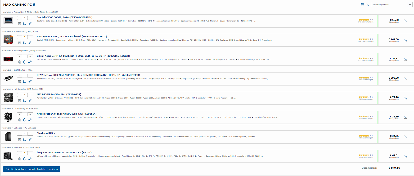

@Hugo21
beide teurer und bieten das gleiche, bzw. sogar schwächere GPUs.
Also.. wieso?
@Hugo21 Also jemanden der bereit ist selbst Zusammenzubauen einen Fertig PC vorzuschlagen sollte hier im Forum unter Todesstrafe stehen. :D
Abgesehen davon ist das P/L Verhältnis von dem System wirklich DEUTLICH schlechter als die aktuelle Konfig vom TE. Bei den Einzelkomponenten auf Geizhals komme ich auf 879 Euro. Für Windows, Garantie und den Zusammenbau verlangt der Shop also 200€ ... Dazu kommen noch Konfigurationsausrutscher wie ein mATX Board in einem Midi Tower, der auch ATX Boards unterstützt - sehr fragwürdig.
