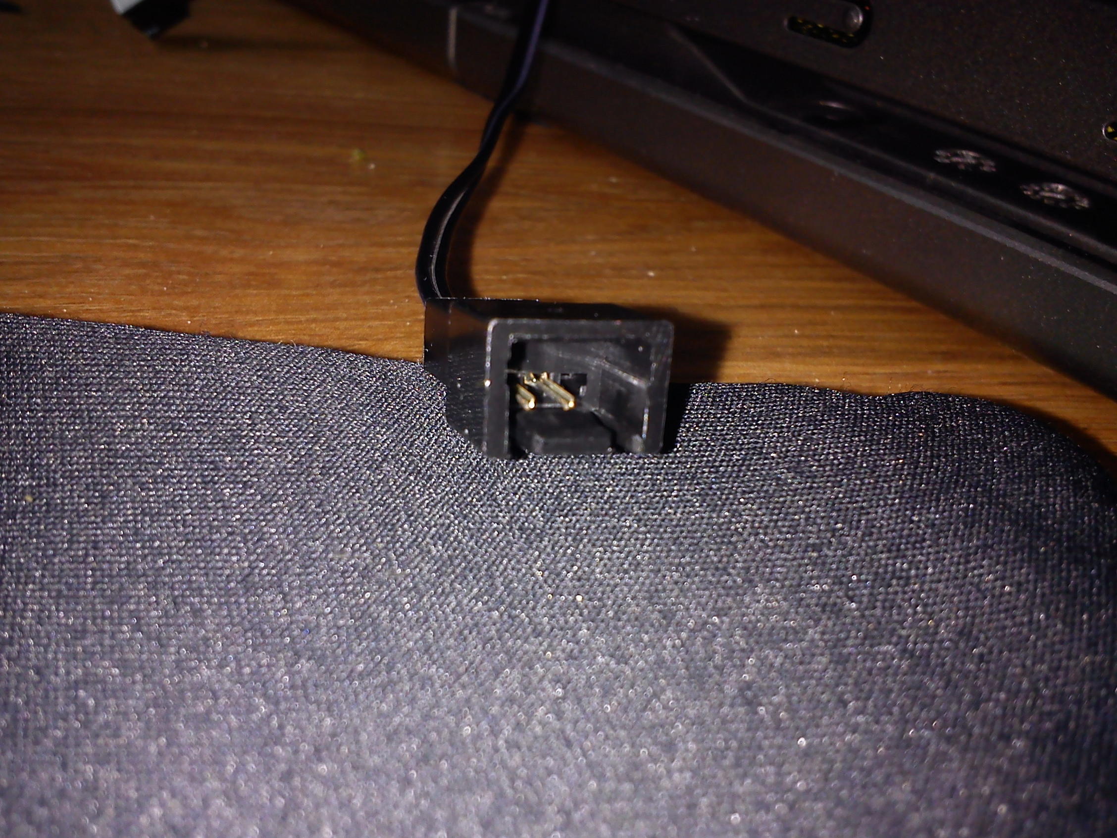

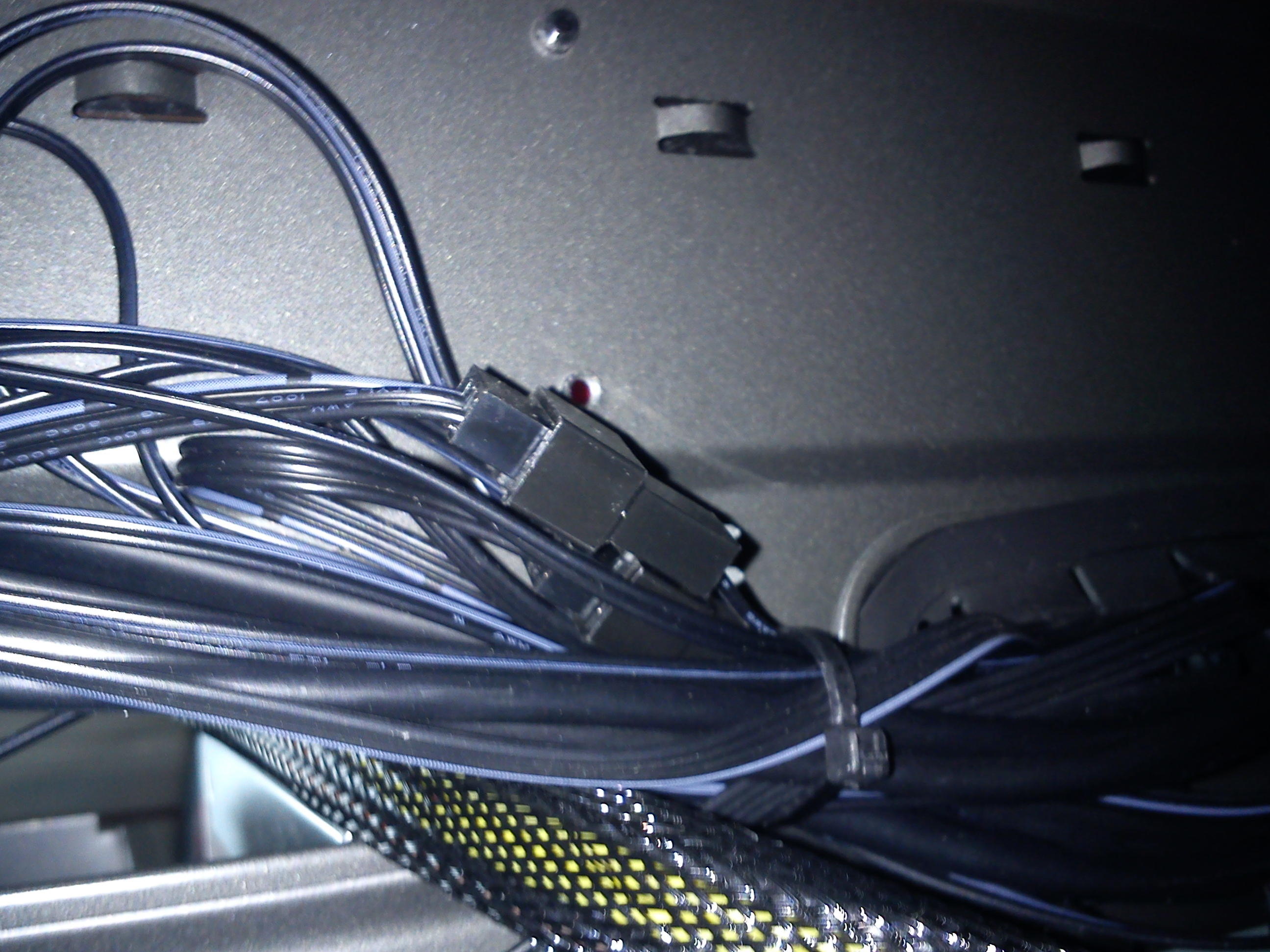

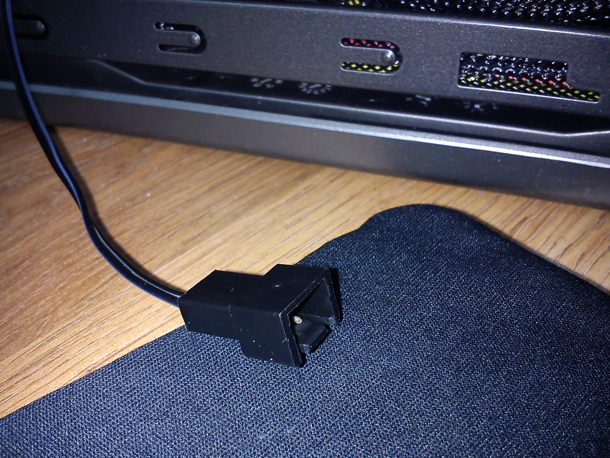

Korrekt, mein Fehler. Sorry, Neues Problem: benötige ich zusätzlich eine Art LüfterController oder so? habe noch insgesamt 5 Stecker übrig, die ich auch nach vielen Videos nicht zuordnen kann. Einer ist verhältnismäßig groß und hat 3 goldene dicke Pins mit einem Pin Abstand zwischen zweien und einem von den, darauf steht MQT und die zahlen 4, 3, 2 sowie 1 und 20. Und dann noch 4 etwas kleinere. beschützt von einer kleinen schwarzen box haben diese alle 3 winzige löcher, aus denen 2 kleine pins rausschauen. Ich vermute, dass das die Lüfter sind, aber die passen nicht auf die übrigen anschlüsse des Mainboards.
Diese Kabel kommen alle vom Gehäuse, deshalb meine Vermutung auf eine fehlende Komponente.
Mach mal ein Foto davon ? Handelt es sich eventuell um die Frontpanel Anschlüsse ?
Das größere hat sich herausgestellt, ist das für das netztteil, diesen anschluss aus dem bild habe ich hier 4 mal
Die Panels konnte ich anschließen ( das mit RES SW, LED .... , oder? ).
Welches Gehäuse hast du denn jetzt gekauft ? Das Nanoxia Deep Silence 3 ?
Der Stecker auf dem Foto dient dazu, Lüfter mit 3pin Stecker anzuschließen. Im Normalfall um die Lüfter mit einer Lüftersteuerung regeln zu können. Im Fall des DS3 ist eine solche integriert, also würde ich die Gehäuselüfter an diese Anschlüsse anschließen.
Das Gehäuse hat ebenfalls eine Lüftersteuerung, es gilt also das gleiche, was ich einen Post vorher geschrieben habe.
Nur leider habe ich keine Gehäuselüfteranschlüsse mehr übrig. Oder mal etwas genauer: Die Kabel sind alle an einem Bündel im innenraum installiert gewesen, alles das ,was ich an Mainboard etc anschließen muss. Dabei war kein Lüfteranschluss. sind diese möglicherweise schon angebracht und das sind nur zusätzliche stecker?
BILD FOLGT:
Das kann natürlich auch sein. Sofern deine Lüftersteuerung funktioniert (Lüfter werden beim runterregeln hörbar leiser), ist alles richtig angeschlossen.
