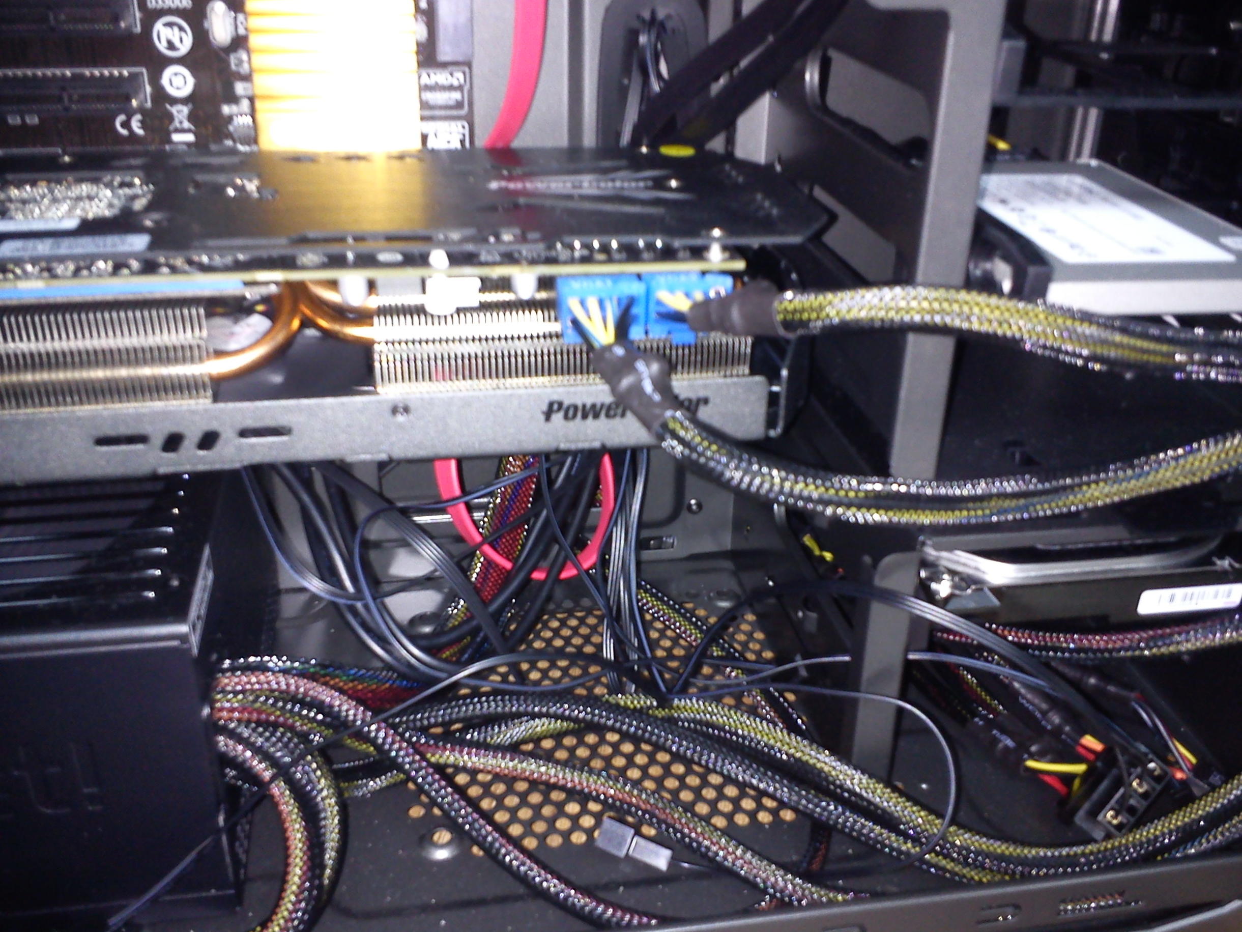

Hast du auch die Stromanschlüsse der Grafikkarte angeschlossen ?
Die Karte benötigt 1 x 6pin und einen 8pin Anschluss.

Stromanschlüsse sind alle angeschlossen, einmal 8pin, einmal 6 pin. auf diesen steht VGA1 und VGA2, der zweite hat 2 pins über, die nicht angeschlossen werden konnten.

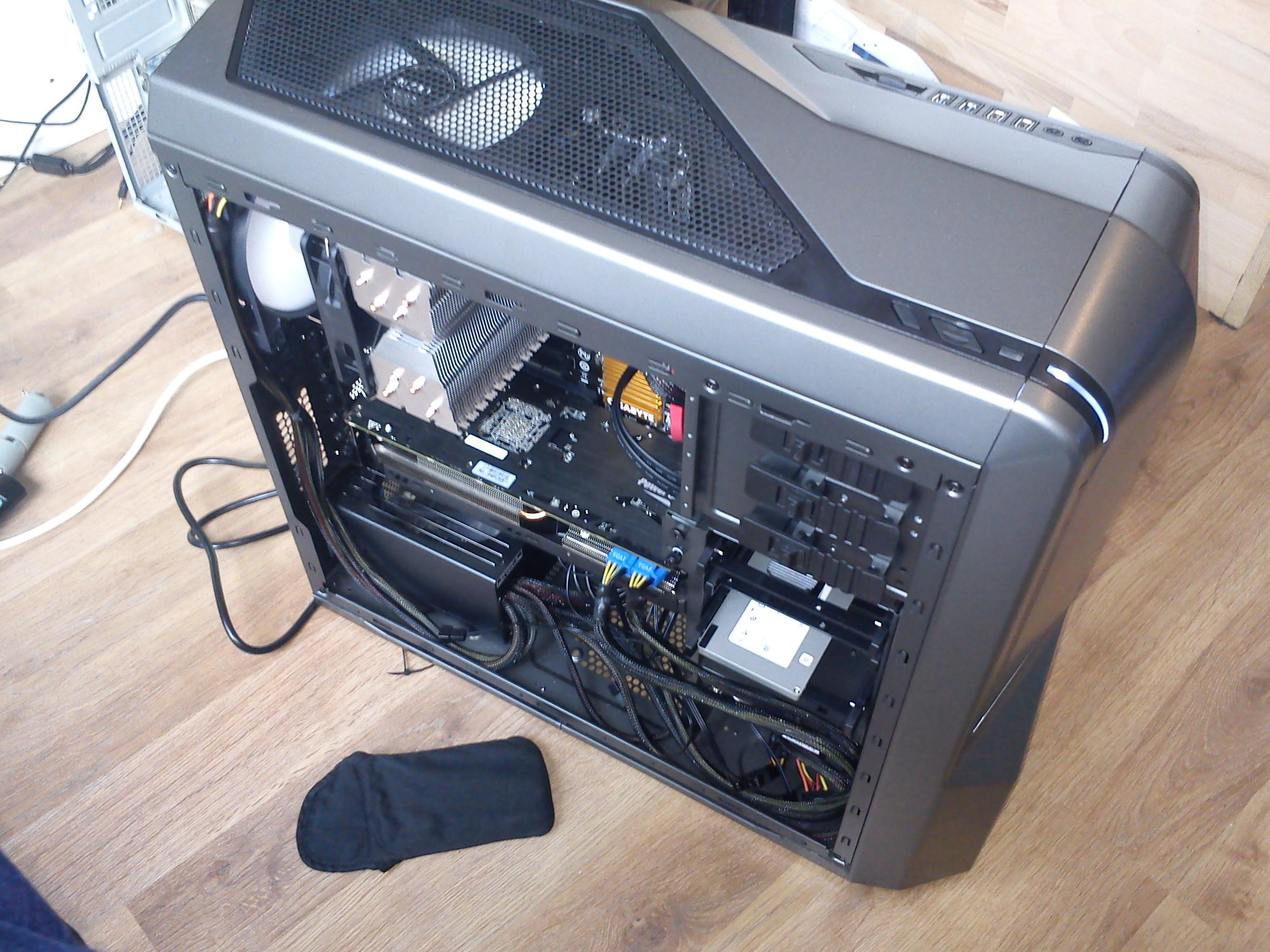

BILD FOLGT:

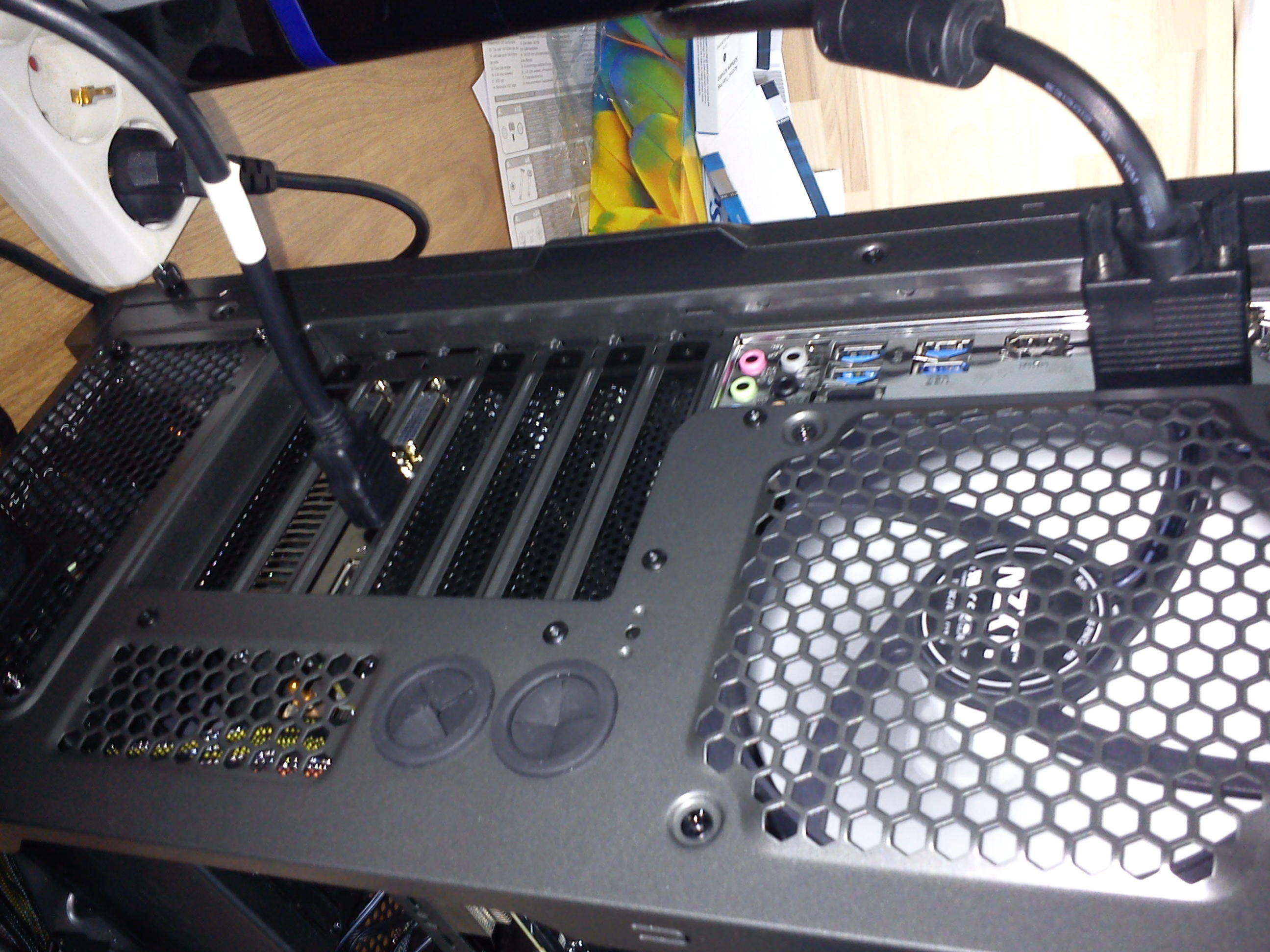

Okee, das passt. Mache trotzdem mal ein Bild vom PC Innenraum.

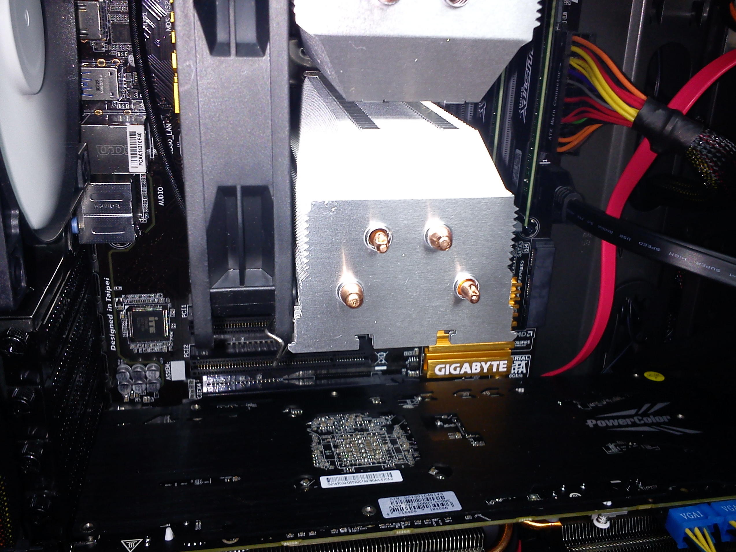

IMG_20150307_165017.jpgIMG_20150307_165000.jpgIMG_20150307_164944.jpgIMG_20150307_164931.jpg
Sieht soweit alles richtig verkabelt aus.

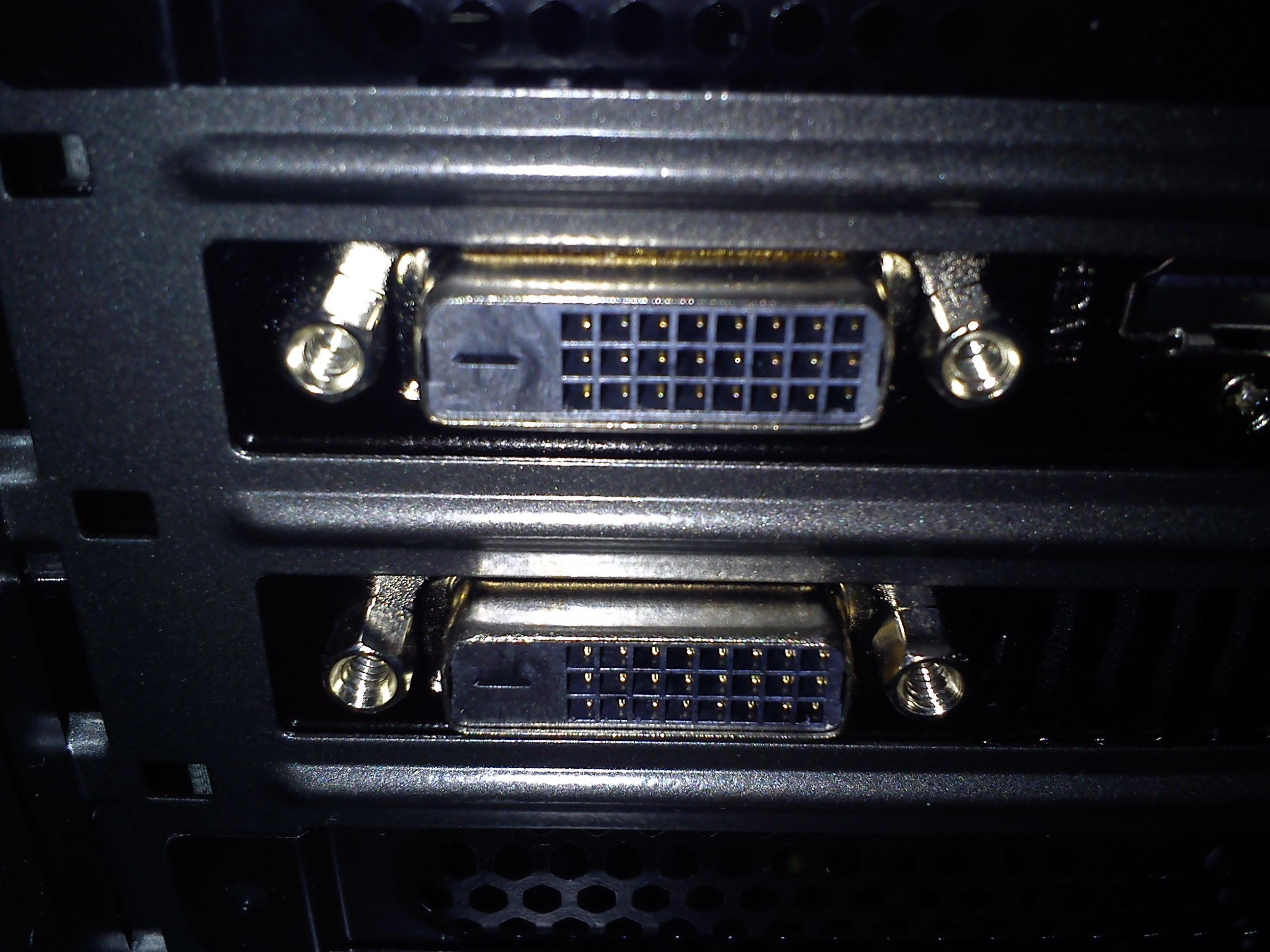

Jetzt stecke mal das DVI Kabel an den Grafikkarten Anschluss, da wo du auch das HDMI Kabel angesteckt hast.
Eventuell funktioniert HDMI erst nach der Grafikkartentreiberinstallation, würde es also erstmal mit DVI/VGA versuchen. Ich muss allerdings eingestehen, dass ich HDMI noch nie in Verbindung mit einem Monitor genutzt habe, obige Einschätzung könnte also falsch sein.

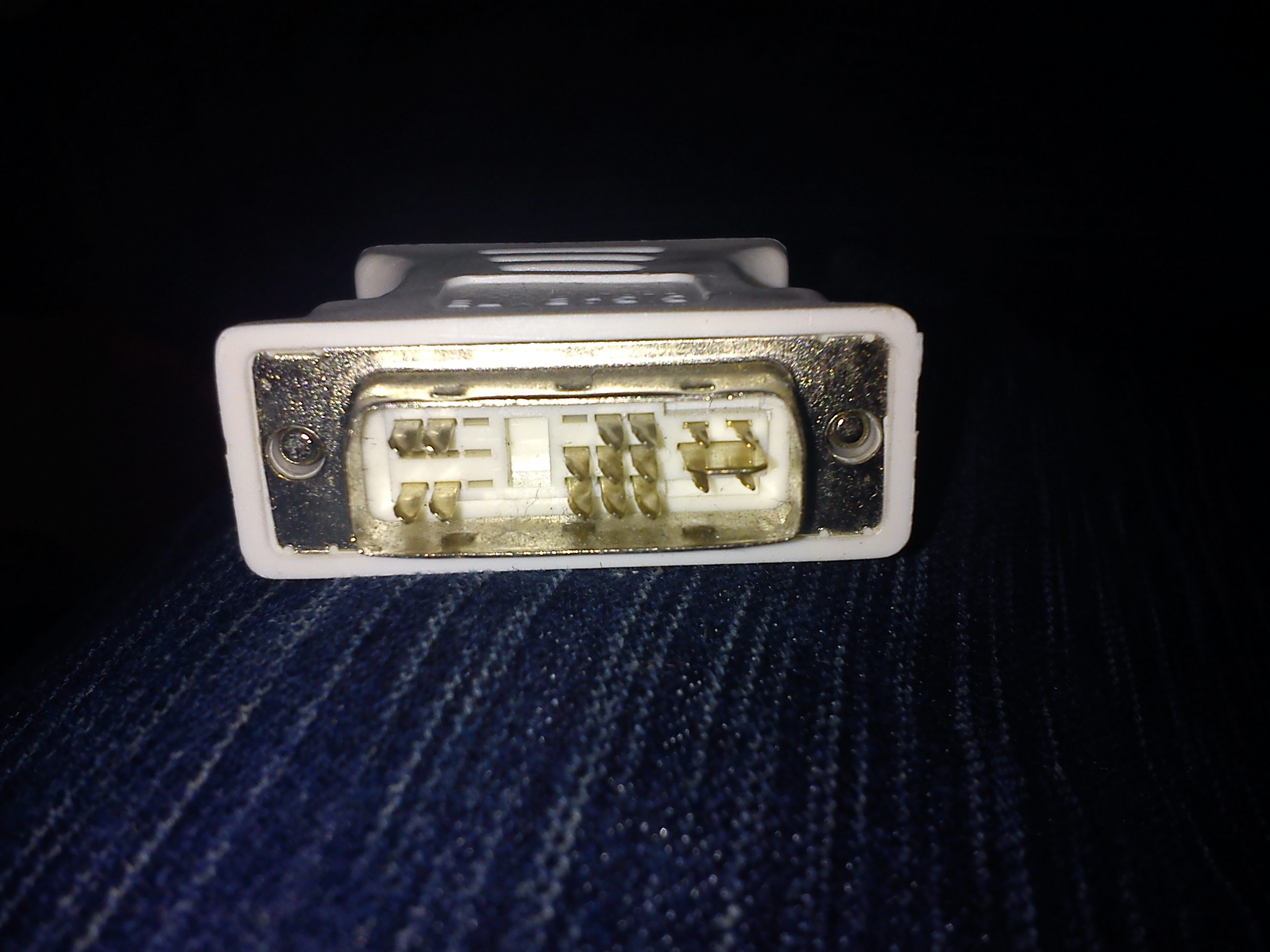

Da sprichst, du ein Problem an, weswegen ich eben noch bei einem Fachgeschäft war. Habe vorher ein VGA kabel genbutzt, dass ich mit einem Adapter zu DVI konvertiert habe. Nun haben neuere Grafikkarten aber leider kein DVI anschluss mit den alten pins mehr, und der herr im fachgeschäft hat gesagt, dass es keinen adapter für diesen DVI typ gibt. Und ein DVI kabel besitze ich nicht. :mad:
und VGA hat die graka ja nicht.
Warum sollte der DVI VGA Adapter nicht funktionieren ? Schon getestet ?
Du brauchst nicht zwingend Dual Link DVI.
Die Pins passen nicht.
Das Fachgeschäft hat behauptet, dass so ein Adapter nicht existiert.
Die Karte hat keinen DVI-I-Ausgang mehr, sondern nur noch DVI-D ( https://de.wikipedia.org/wiki/Digital_Visual_Interface#DVI-I ). Bei DVI-I wurde noch ein analoges Signal mit durchgeschleift, dass dann vom DVI-VGA-Adapter weitergeleitet wurde. VGA stirbt so langsam aus, manche Karten (wie deine) bieten mittlerweile nur noch DVI-D an.
HDMI sollte eigentlich funktionieren. Der übliche Anschluss für PC-Monitore ist allerdings DVI, während HDMI aus dem TV-Bereich kommt. Wieso nutzt du nicht DVI? Deine Grafikkarte hat gleich zwei Ausgänge, dein Monitor den dazu passenden Eingang.

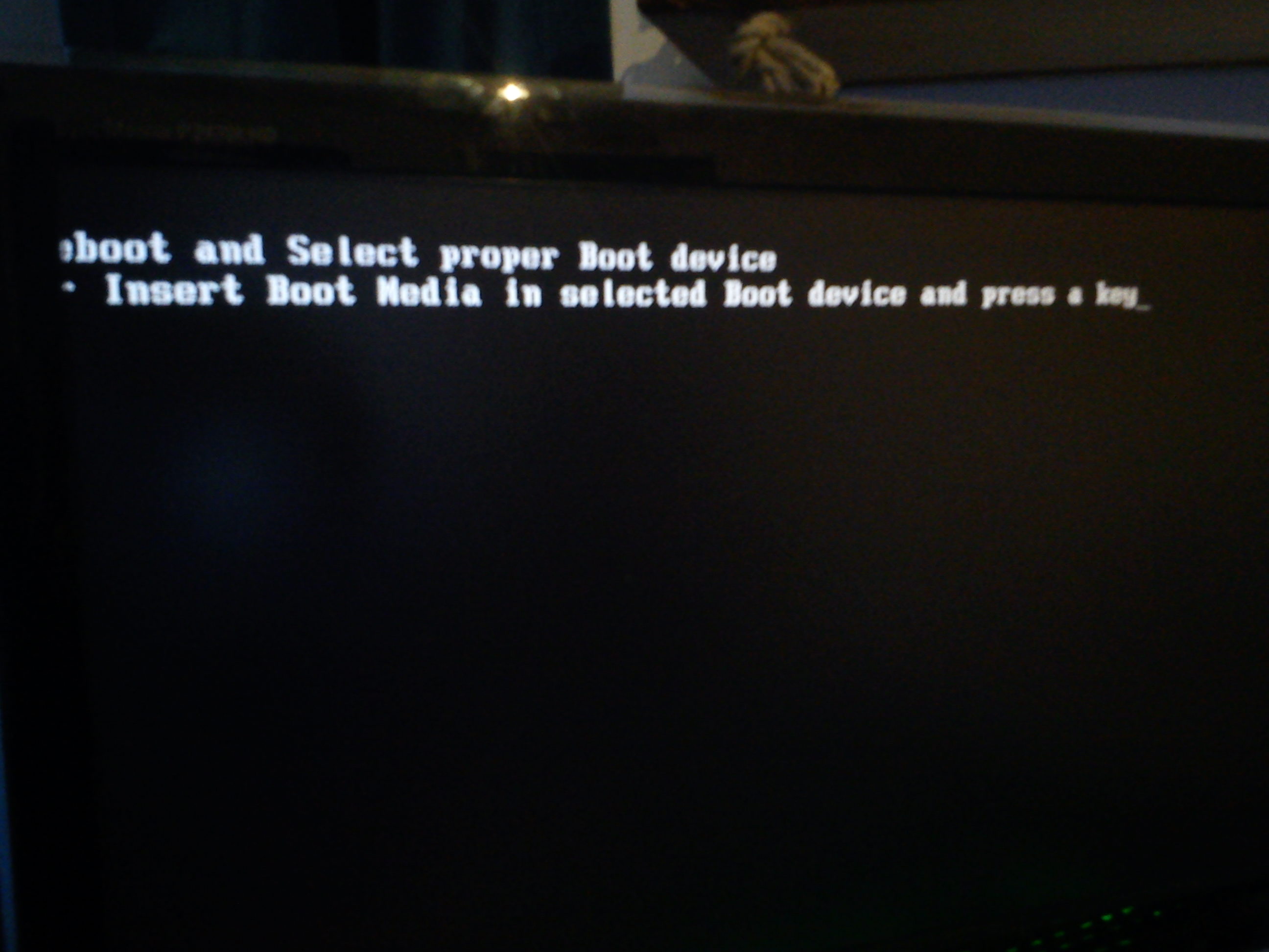

IMG_20150307_182457.jpgNach dem dritten neustart in Folge scheint er sich wohl gefunden zu haben.
