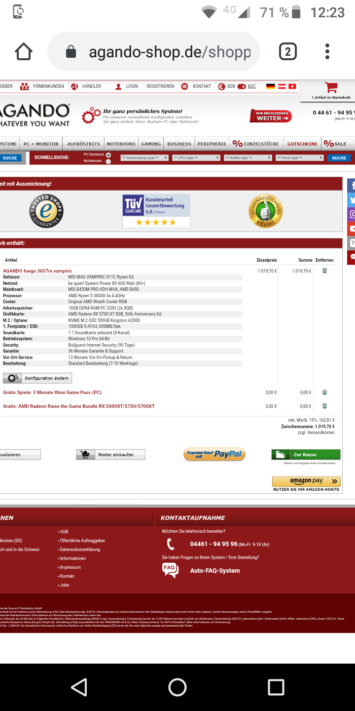

Habe mir bis jetzt zwei Stück rausgesucht einen zum selber bauen einem der schon zusammengebaut ist, würde einfach Mal fragen wollen ob die so gut zusammenpassen oder was man da eventuell noch verbessern könnte
Link zu mindfsctory: https://www.mindfactory.de/shopping...221dbe20e99190df7ae9a35be2506af1170b0d34c2bfd
Datenblatt für den anderen PC ist im Anhang
MfG
Conor
  • eine 5700XT kostet dich ~400€ und ist ~10% langsamer
  • der 2700X ist alt. Ersetze diesen durch einen 3600 oder (bei gespartem Geld durch die GPU) einen 3700X
  • den Aegis durch Crucial Ballistix ersetzen
  • wieso ein mATX Board?
  • kauf das Netzteil, pack es aus, übergiesse es mit Spiritus und zünde es öffentlich an. Danach kaufst du dir bitte was richtiges
  • das Case ist.. mässig. Acrylfenster sind echt scheisse, aber so richtig. Brauchst du zudem einen 5.25" Schacht?
  • die P1 bringt dir im Gegensatz zu einer MX500 keinerlei Vorteile
Reaktionen: eLeSDe
