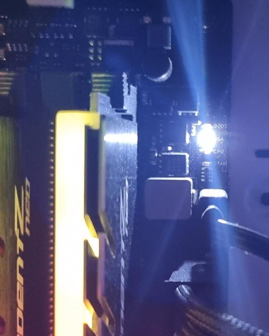

Aber was ich nicht verstehe ist, dass wenn mein Rechne abstürzt und der Rechner versucht neu zu Booten dieser dann hängen bleibt und die Leuchte bei VGA am Board leuchtet... Ist dies denn nicht Relevant?

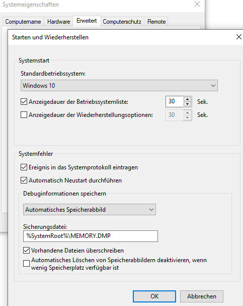

Wenns aber keine Bluescreens gibt und keine Mini-Dumps (Dump-Files) vorhanden sind,
würde ich es doch mal mit einem anderen Netzteil versuchen.
staR88 schrieb:
Glaube beim RAM währe Fehlerbild evt ne ganz andere oder?
Ja, in der Regel immer Bluescreens.

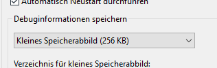

Hab gerade mal nachgeschaut. Ich kann im Laufwerk keine Dump Datei finden. Hab aber jetzt von Automatisches Speicherbild auf kleines Speicherabbild geändert.
PS: Meine Frage bei Post #123 die Fehleranzeige ist nicht Relevant? Normal nach einem abruptem Absturz?
Das kann vieles bedeuten und ist meist normal nach einem System Absturz das es Bios etwas länger braucht.

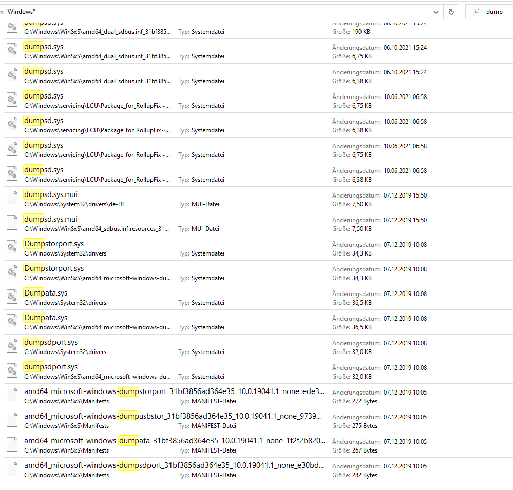

Hat zwar denke ich mal keine Relevanz... Aber war gerade ein wenig verwundert, als ich im Windows Ordner nach dump gesucht hab Daten aus 2019 aufgezeigt werden obwohl ich die Platte komplett gelöscht und formatiert habe...
Nickel schrieb:
Das sind keine Dump-Files bzg System Abstürze, Bluescreens.
Ja ich weiß, war nur verwundert wegen Datum. Hab die Software BlueScreenView und wollte schauen ob ich dumps finde daher kam ich darauf..
