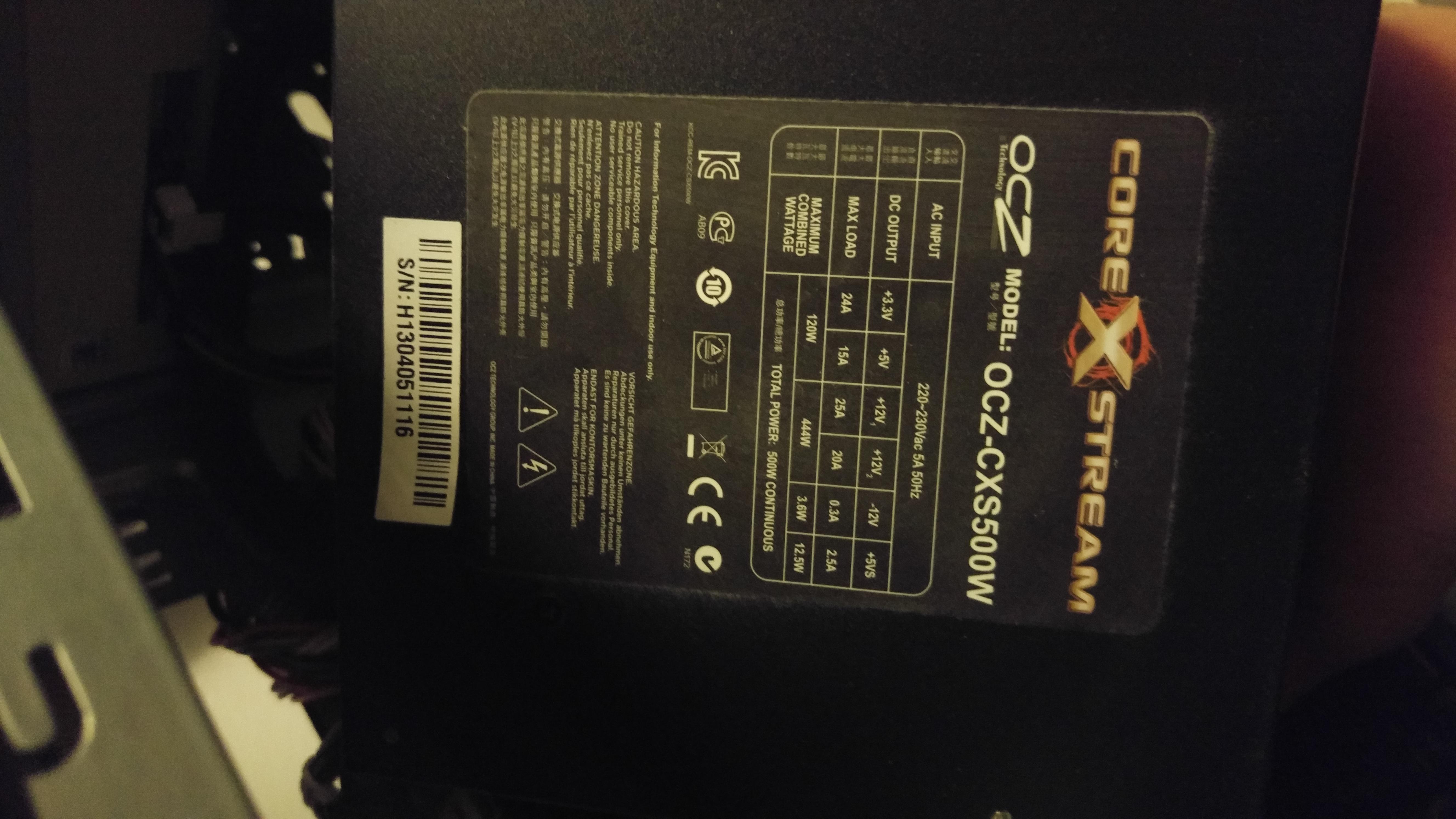

du traust dir also nicht zu 4 schrauben zu lösen und das NT etwas zu bewegen? gibts ne rechnung?

nochmal: gibts ne rechnung auf der steht welches NT das ist?

Putzt erstmal und dabei baust das Netzteil schnell aus und schaust drauf, was draufsteht und machstn Foto davon. Da musst du dazu auch kein einziges Kabel wegmachen, außer das zur Steckdose

Netzteil herausgefunden!
Im Anhang findet ihr ein Foto des Netzteils
Ist ein Core x-Stream OCZ-CXS500W.
Ist das gut oder soll da ein neues ran?
Wenn der PC eingeschaltet ist hört man auch öfter ein leises Klackern könnte das vom NT kommen?

Das NT kann ich laut martinallnet ja behalten..

das NT hat schon ein paar jahre aufm buckel und war ziemlich günstig. ich würde es ersetzen. Corsair Vengeance, be quiet! Pure Power 10/Straight Power 10, 400/500W.

die AiO ist kompletter schwachsinn bei der CPU. lohnt sich nur für Corsair. geld in ein neues NT zu stecken wäre da deutlich sinnvoller.
