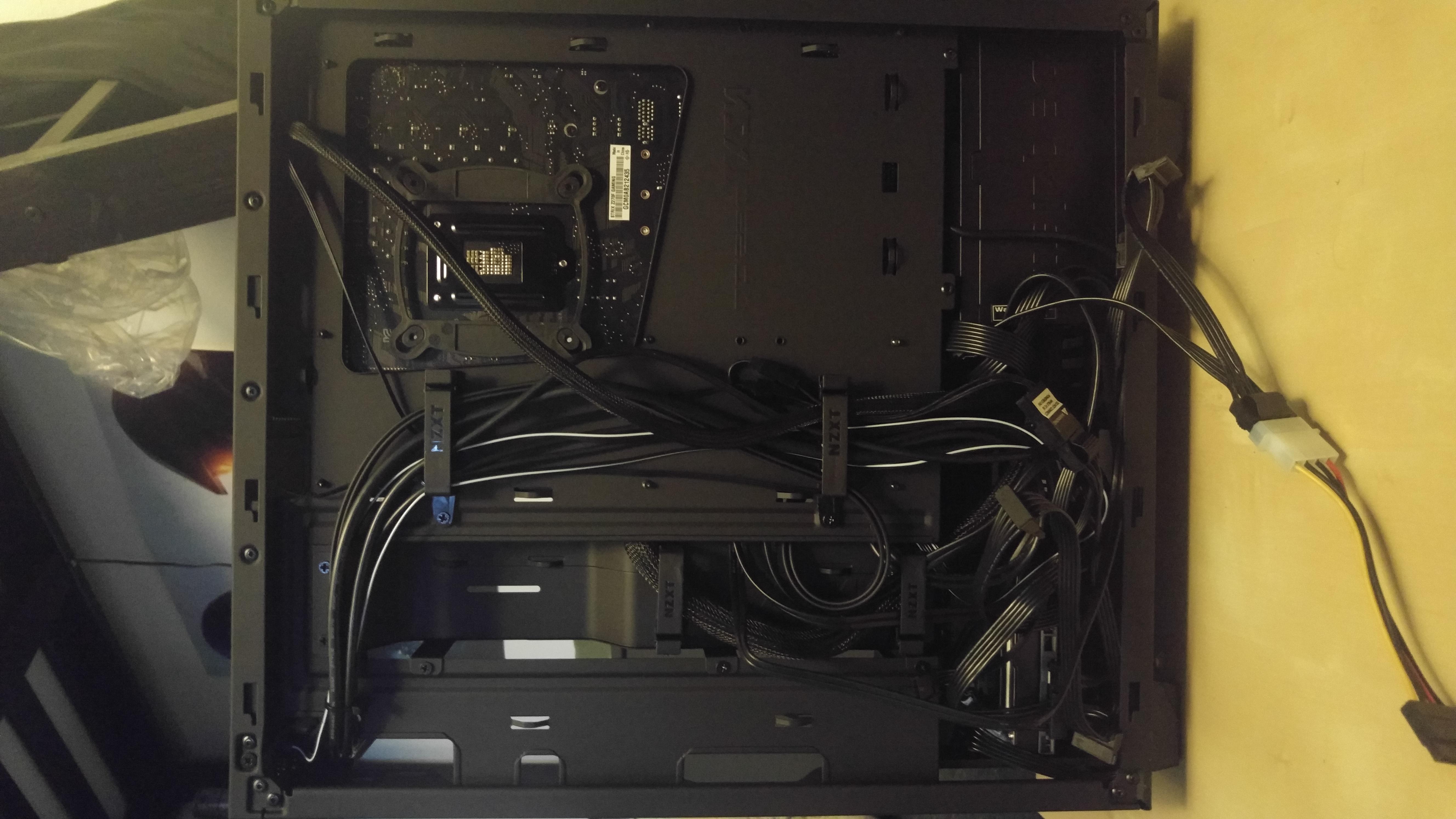

Außerdem kann mir wer Tips zwecks Kabelmanagement geben? Ich weiß nicht was ich bei mir anders machen könnte. Ich kann dann daheim ein Bild davon reinstellen..

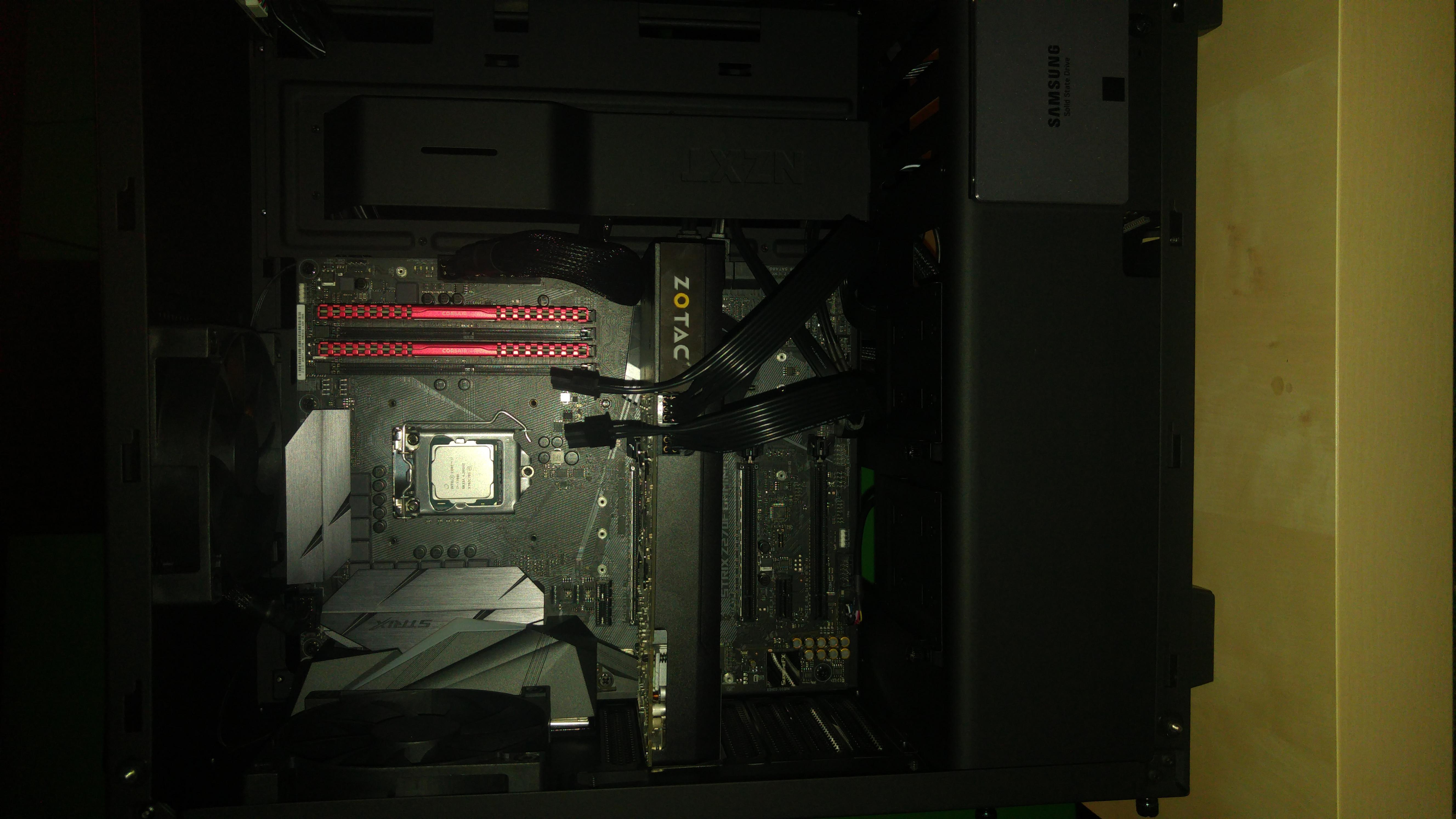

Hier mal 2 Bilder wie ich das hab. Mir kommt vor ich hab da einfach zu viele Kabeln ^^
Ich würd sagen bei dir fehlt der CPU-Kühler und du besitzt keine Kabelbinder ;)
Jaja, der CPU Kühler wird ausgetauscht deswegen hab ich den schon runter montiert.
Kabelbinder hab ich genügend in den Schachteln... ^^^
