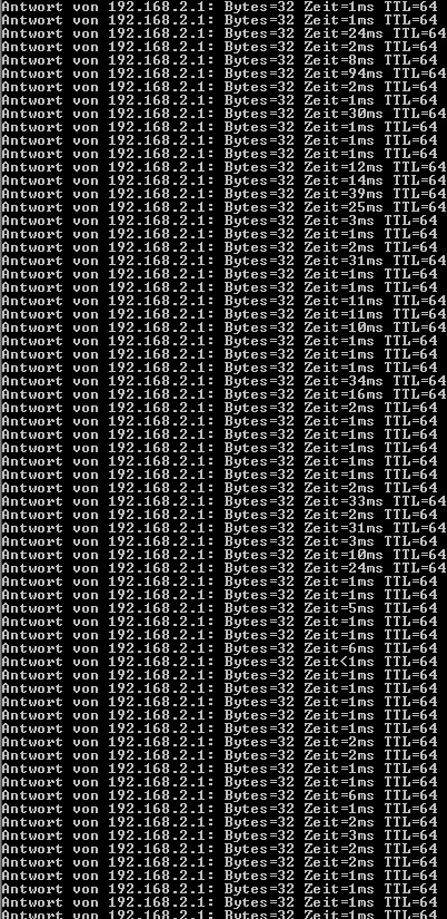

Leider fällt das wirklich flach. Der Router ist im Flur in ner Ecke und ich müsste noch an der Wohungstür vorbei. Das sieht einfach schrecklich aus, ich habe es mir schon überlegt :D
Edit: ich bin grade am Laptop mit 2,4 GHZ. Das gefällt mir grad nicht wenn ich die Verzögerung sehe :(

WLAN ist nun mal störanfällig. Daran gibt es nichts zu rütteln. Wenn du eine "perfekte" Verbindung willst, schnell und stabil, kommst du um ein LAN-Kabel nicht drumherum. Das hat auch nichts mit der Jahreszahl zu tun, sondern liegt nun mal daran, dass WLAN Funk ist und durch beliebige Störquellen aus dem Tritt gebracht werden kann und wird.
Was nu besser ist, ob 2,4 oder 5 GHz, kann dir hier niemand beantworten. Jeder, der es tut, argumentiert ausschließlich aus seiner eigenen persönlichen Situation heraus. Da bei jedem die WLAN- bzw- Funkumgebung anders ist und auch Entfernung, Wände, Material und nicht zuletzt die verwendete Hardware nicht 100% vergleichbar sind, gibt es keine pauschale Aussage. In der Zeit, in der du hier gepostet hast, hättest du es ganz einfach selbst testen können. Im Router das WLAN-n "MeinWLAN2.4" nennen und das WLAN-ac analog dazu "MeinWLAN5". Nu verbindest du den PC mal mit dem einen und mal mit dem anderen und testest mittels Ping, etc. wie gut die Verbindung ist.
